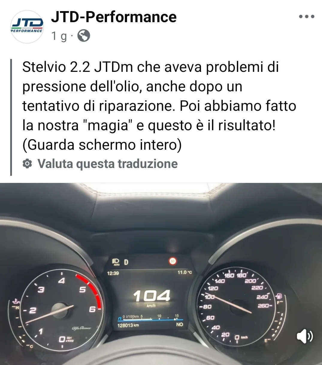

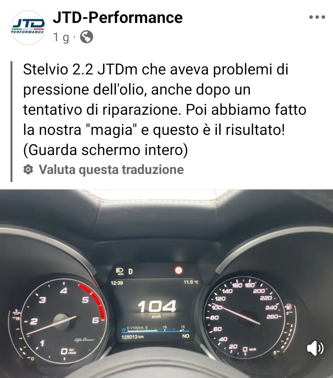

Ma quale è la soluzione di JTD..?No non va bene. La pressione deve stare sempre al massimo anche al minimo. Gli unici che hanno raggiunto la soluzione definitiva sono gli olandesi.
Visualizza allegato 297666
Visualizza allegato 297667
modificare il funzionamento della pompa da mappa, ma in pochissimi sanno farloMa quale è la soluzione di JTD..?
È strano perché oltre alla bassa e alta pressione poi la variabilità della geometria è data dalla parte meccanica...modificare il funzionamento della pompa da mappa, ma in pochissimi sanno farlo
