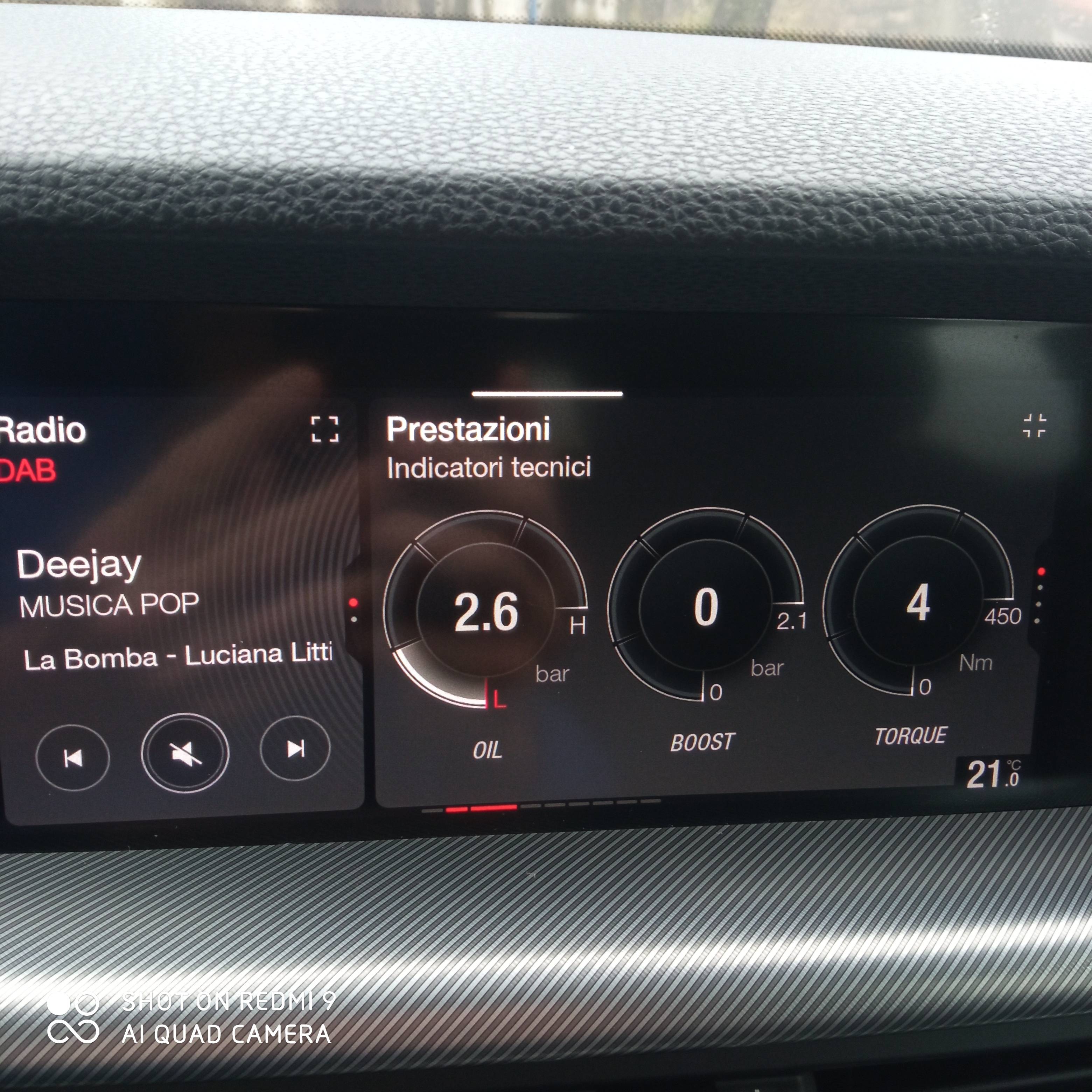

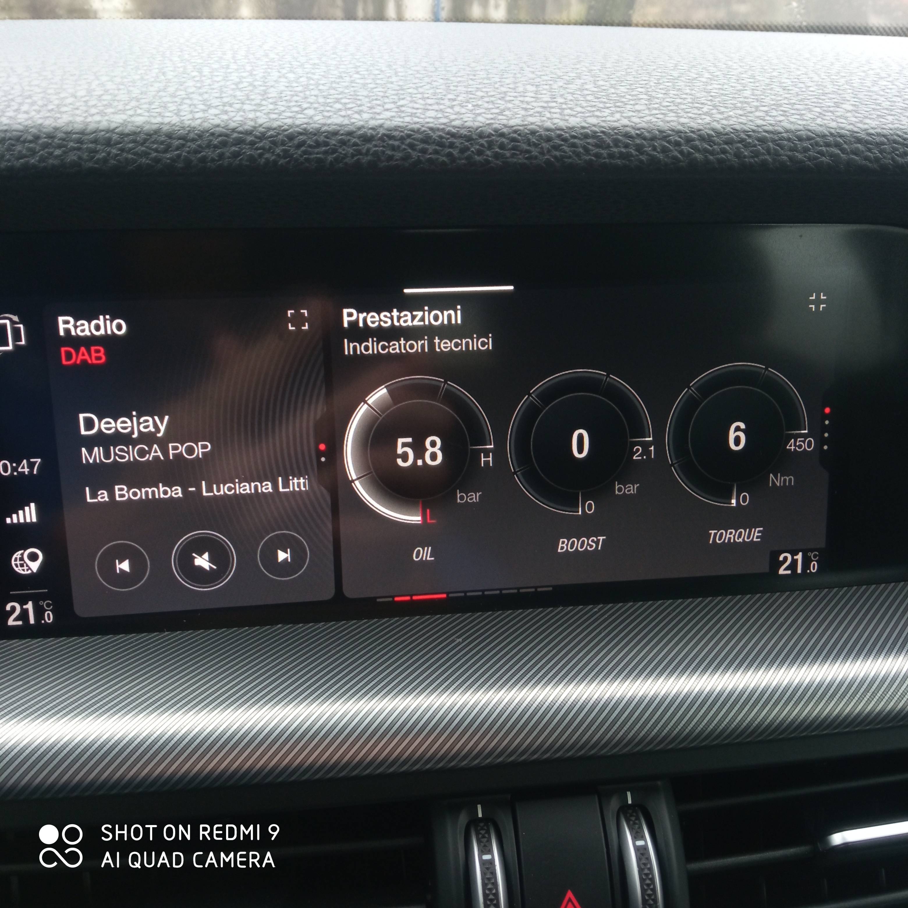

Ti giro delle foto. Comunque stamattina ho notato che appena accesa la pressione è alta (quasi 6 bar) per poi, dopo circa un minuto, scendere a 2,6 bar. Al capofficina ho fatto sostituire l'olio 0w20 con lo 0w30.

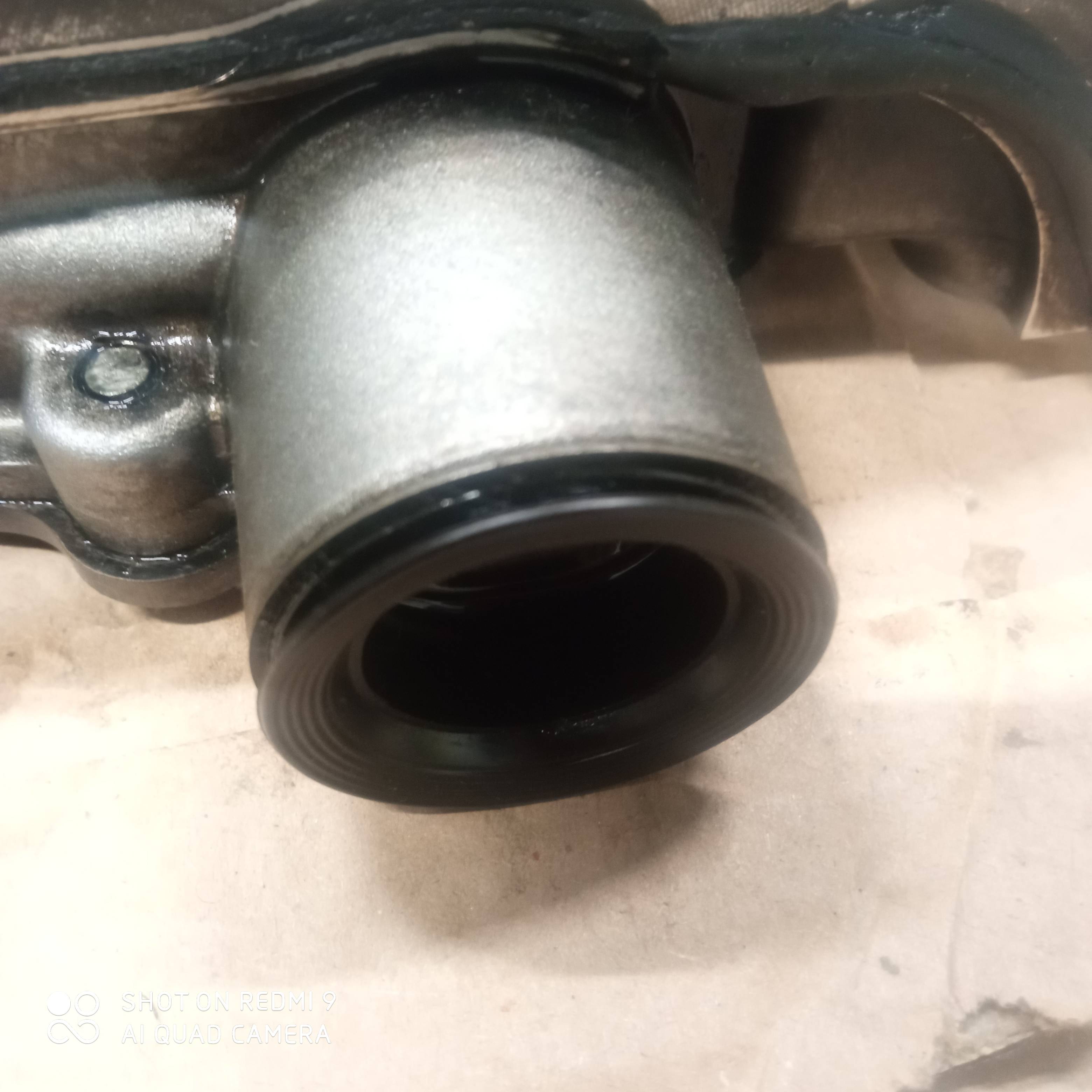

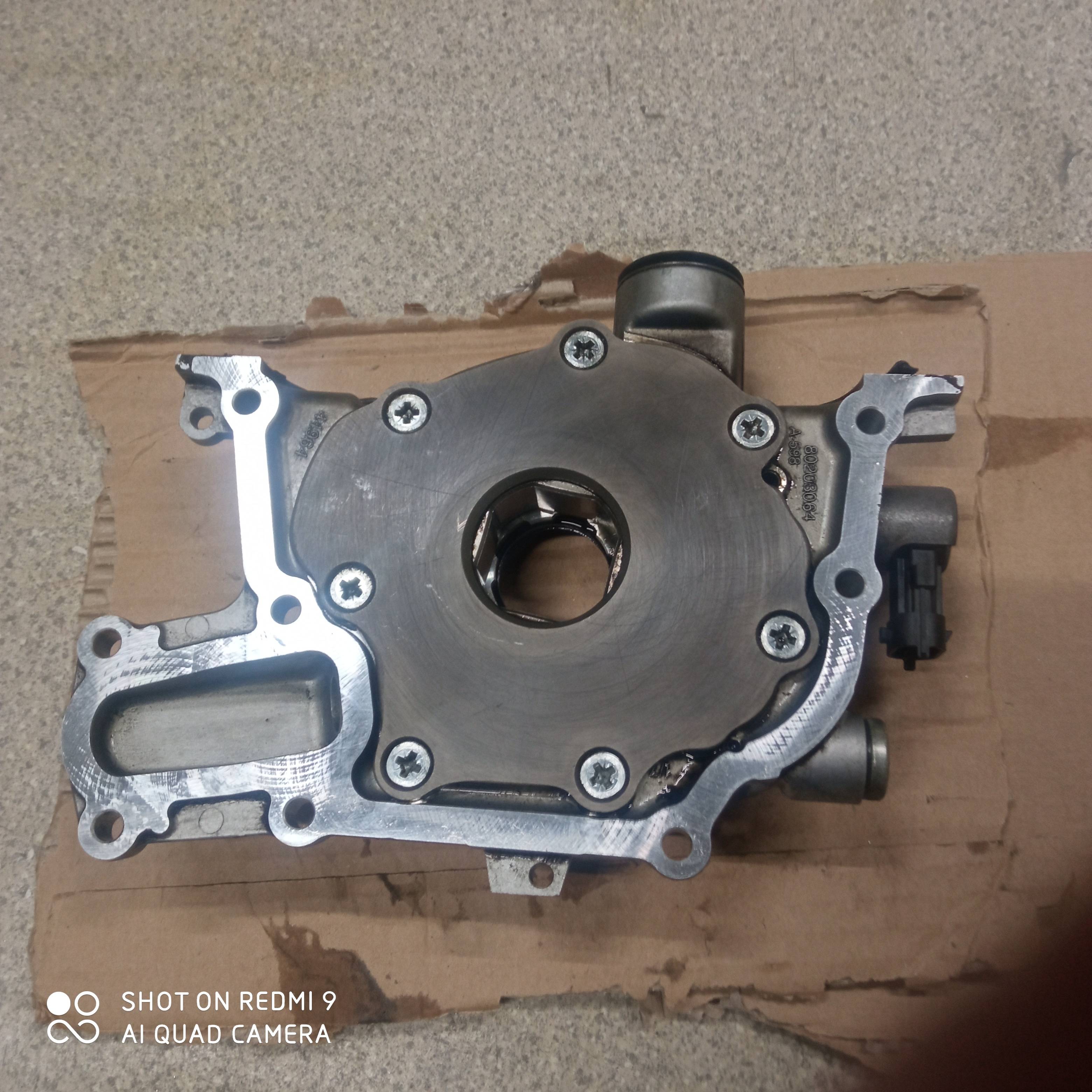

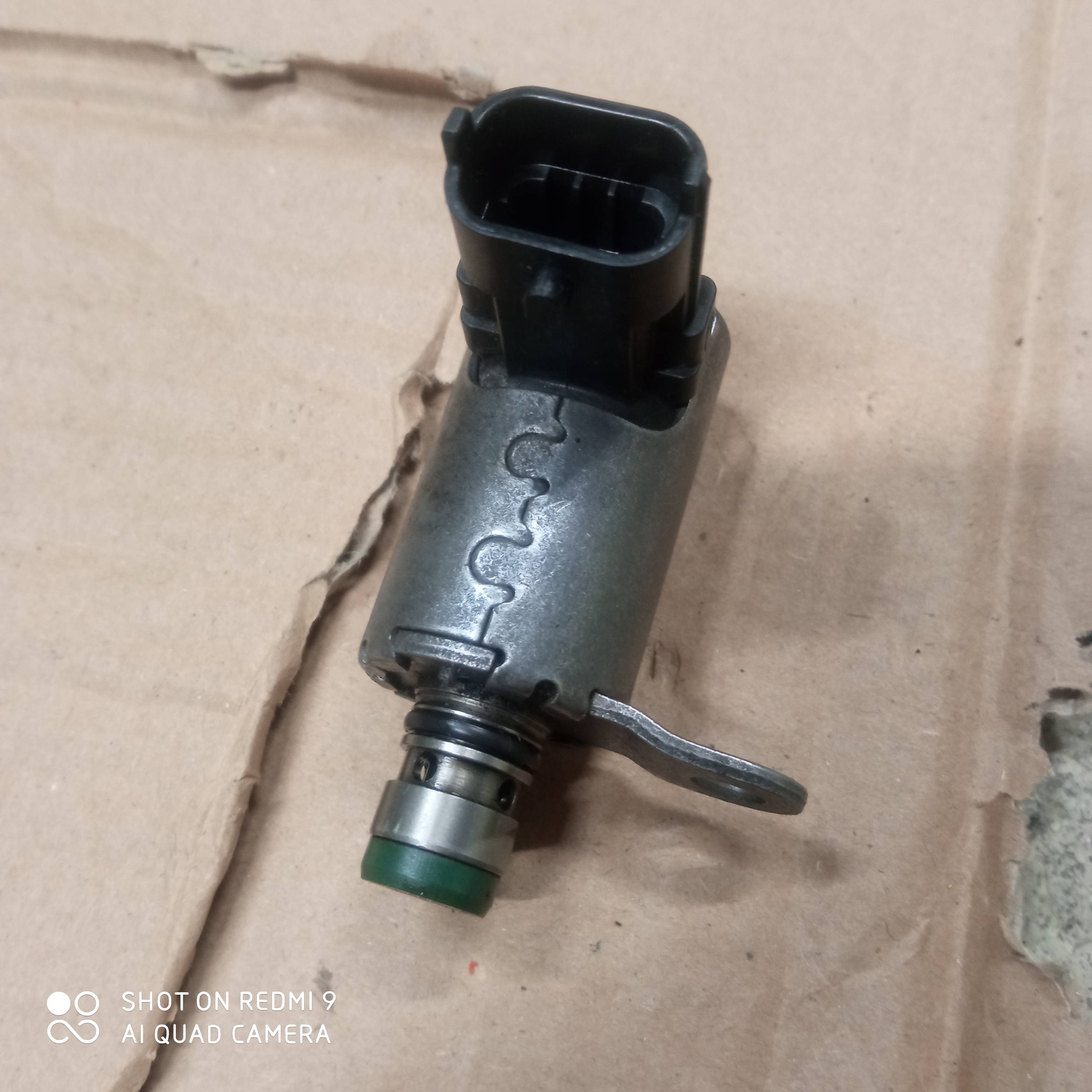

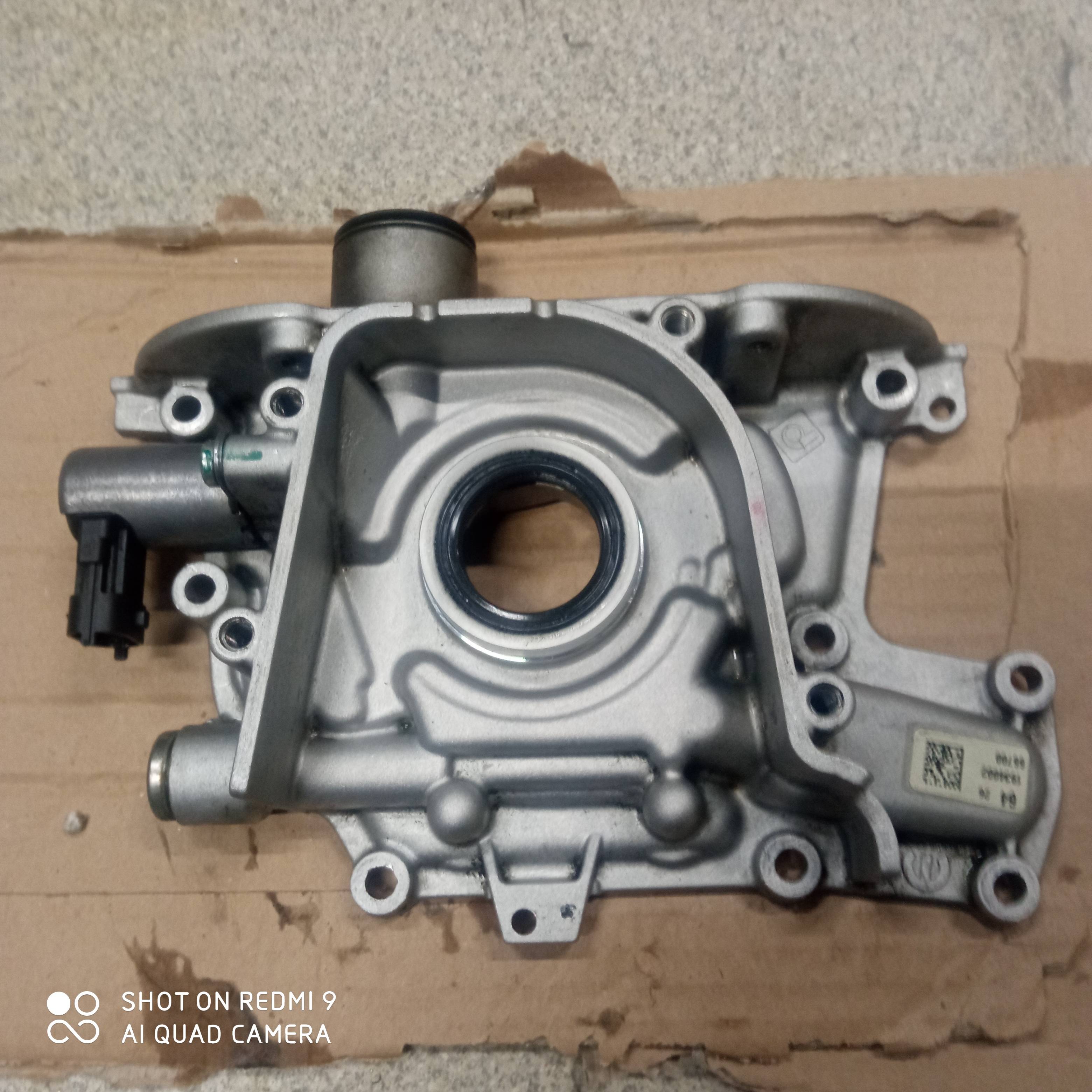

Oggi smonto la pompa. Le condizioni esterne sono buone. Gommino ok e valvola provata al banco funziona. Le viti del corpo pompa sono avvitate. Anzi....sono belle bloccate perché non riesco a svitarle con un cacciavite e neanche con la chiave a cricca.

Io ho la mia idea che prima di tt il problema sono i tipi di olio usati 0/20 0/30 sono molto molto convinto che se si usassero olio 5/30 i problemi sarebbero molto meno.. anche perché probabilmente con oli moderni usura pompa e molto più veloce e probabilmente dopo 100 mila km e come se ne avesse 300/400 mila.. anche perché da quello che vedo in officina qualsiasi marca e modelli di auto che usano 0/20-0/30 hanno aumentato problemi di consumi olio e rotture che prima erano molto più rare.. e spesso nella maggioranza dei casi avvenivamo per manutenzione assente o molto scarsa..
#378
interessante, quindi il problema nel tuo caso non è la pompa e di conseguenza si torna a quello che è il dubbio che assilla molti, olio troppo fine e sostituzione troppo lunga.
