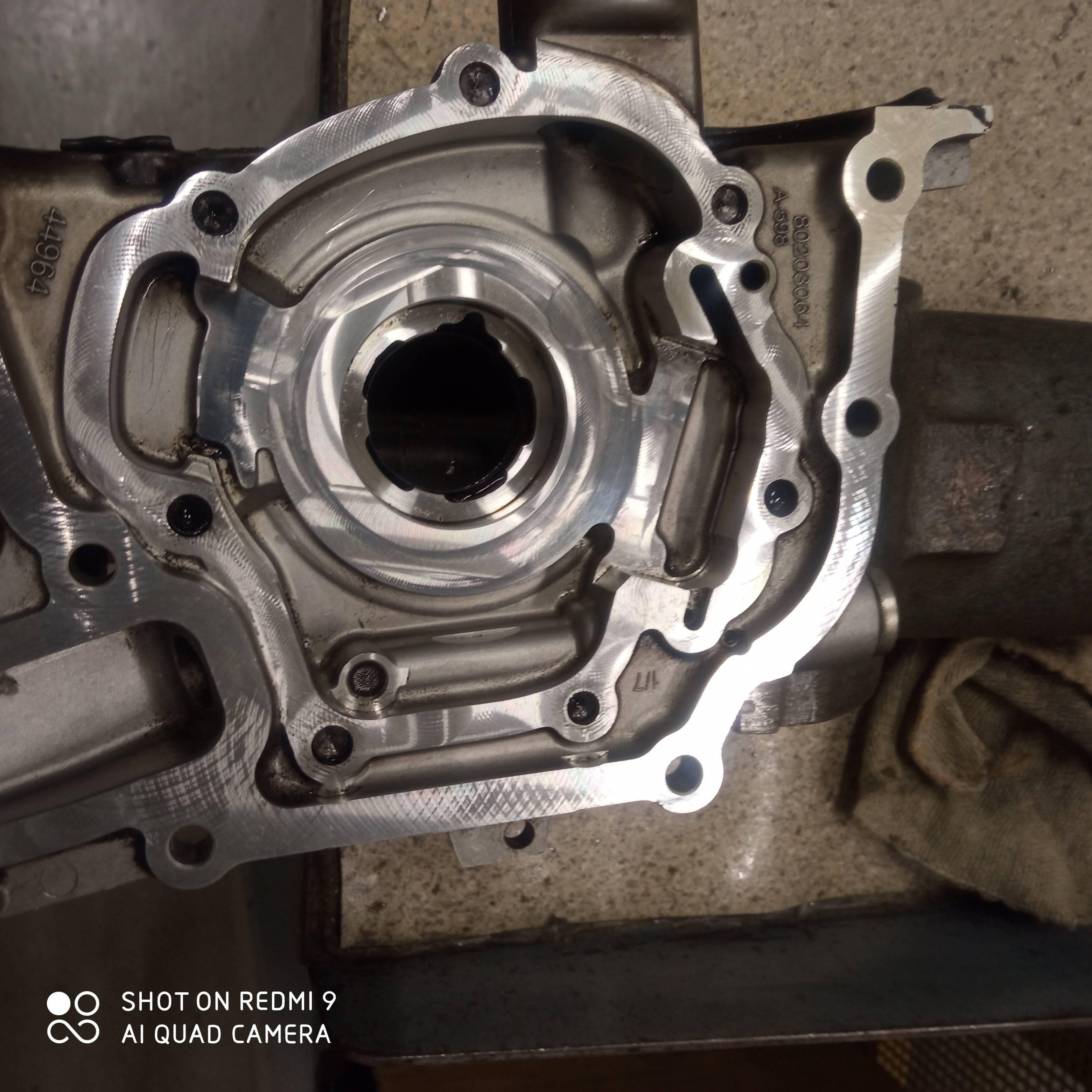

Oggi smonto la pompa. Le condizioni esterne sono buone. Gommino ok e valvola provata al banco funziona. Le viti del corpo pompa sono avvitate. Anzi....sono belle bloccate perché non riesco a svitarle con un cacciavite e neanche con la chiave a cricca.
Per il gommino hai fatto caso se è indurito? provando a schiacciarlo contro una superfice piana, il labro aderisce bene o si fa fatica a schiacciarlo?
#383

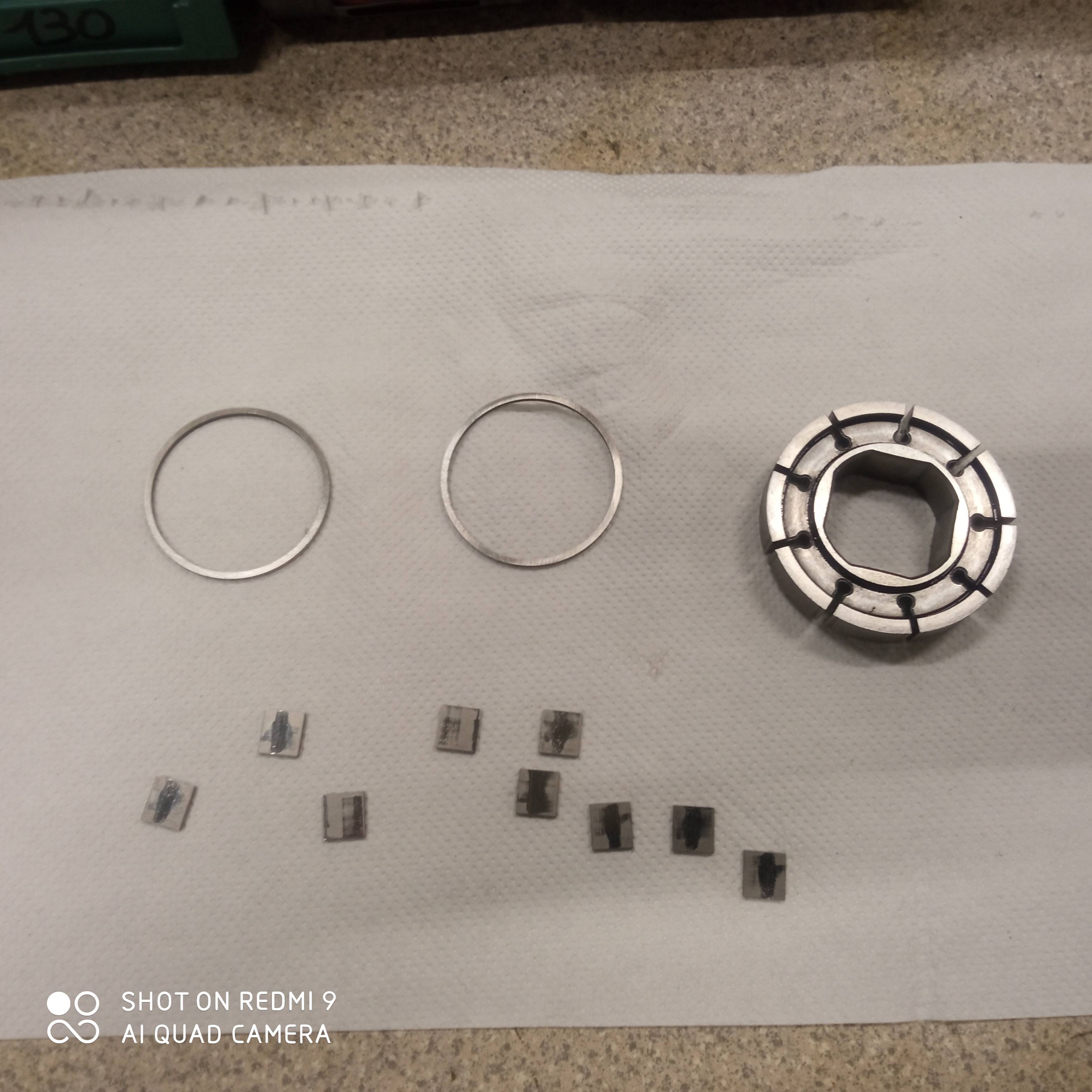

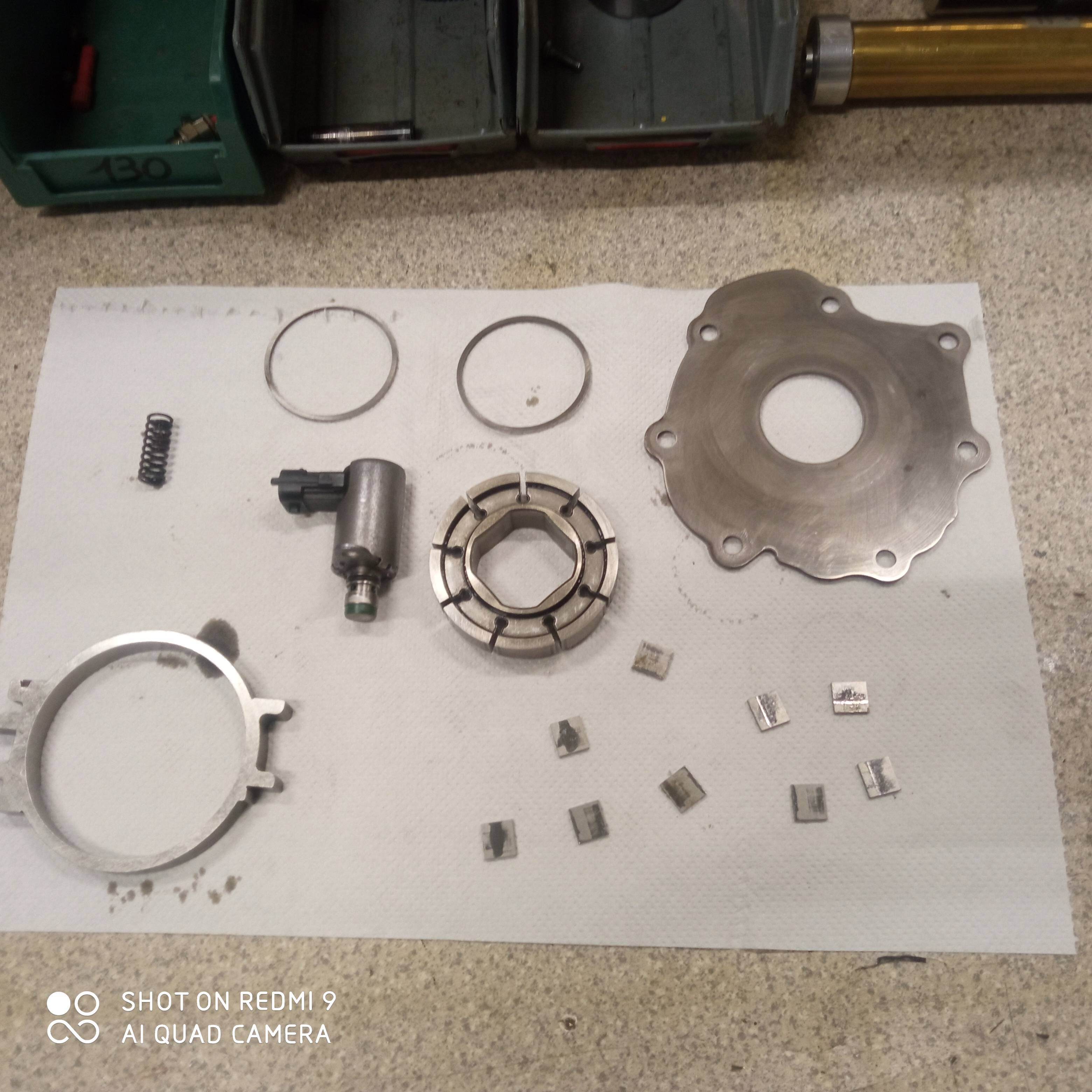

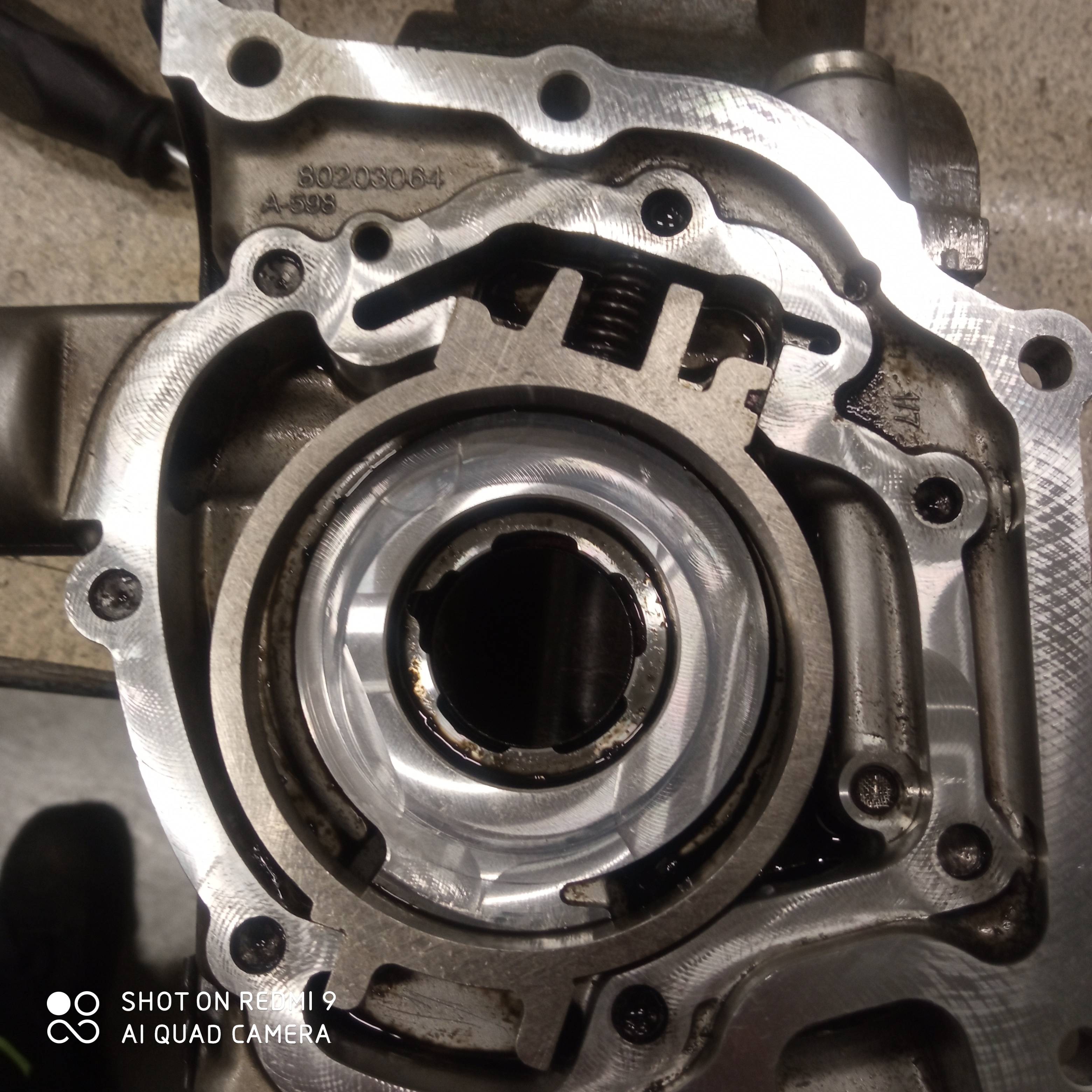

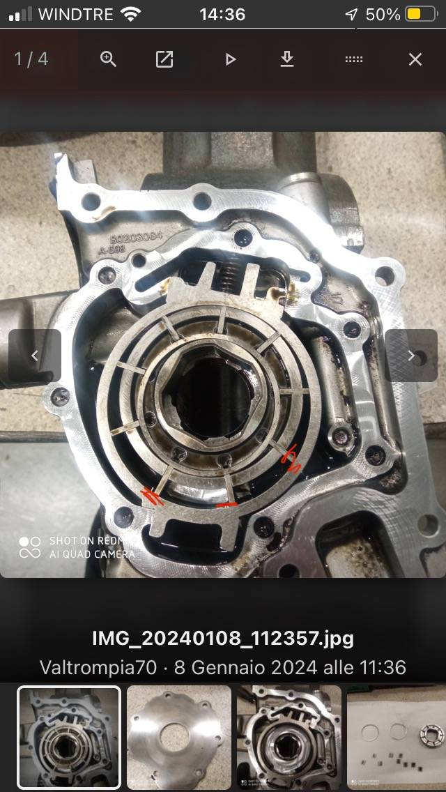

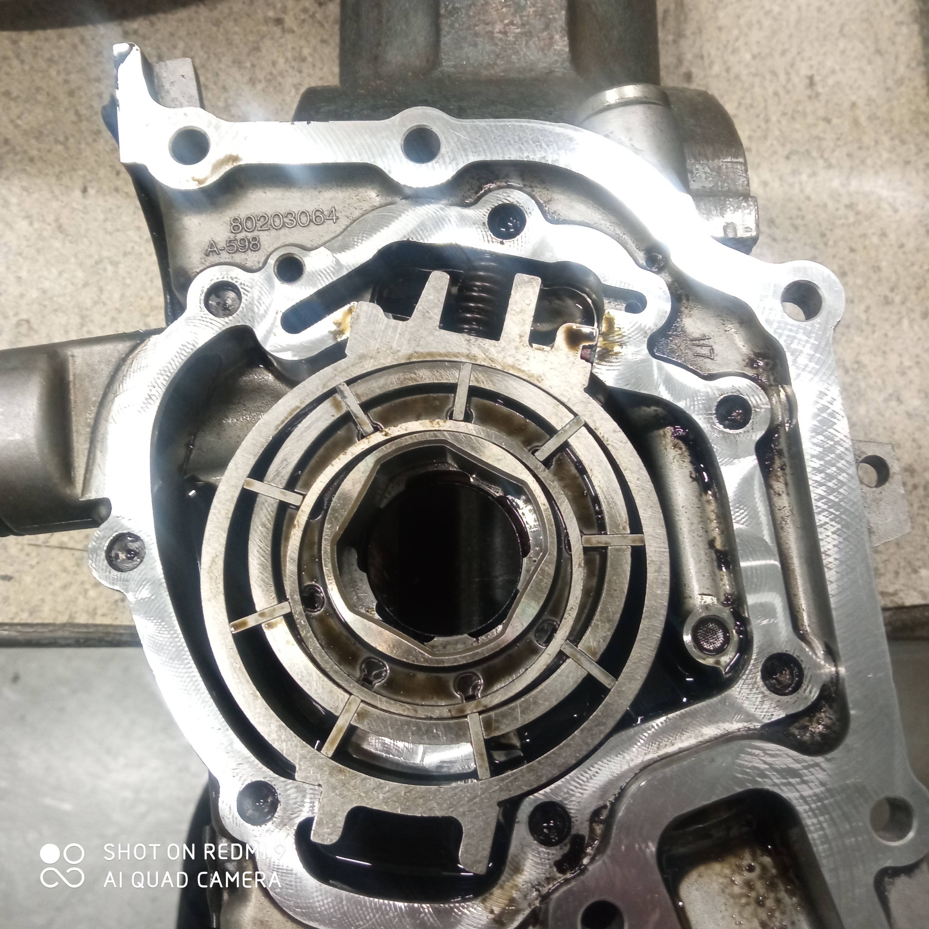

Il gommino è in ottimo stato. Il labbro è morbido ed aderisce molto bene. Posto delle foto della pompa smontata. È una pompa a palette. Le palette non sembrano messe bene, però devo ancora controllarle bene. Queste garantiscono l'afflusso dell'olio.

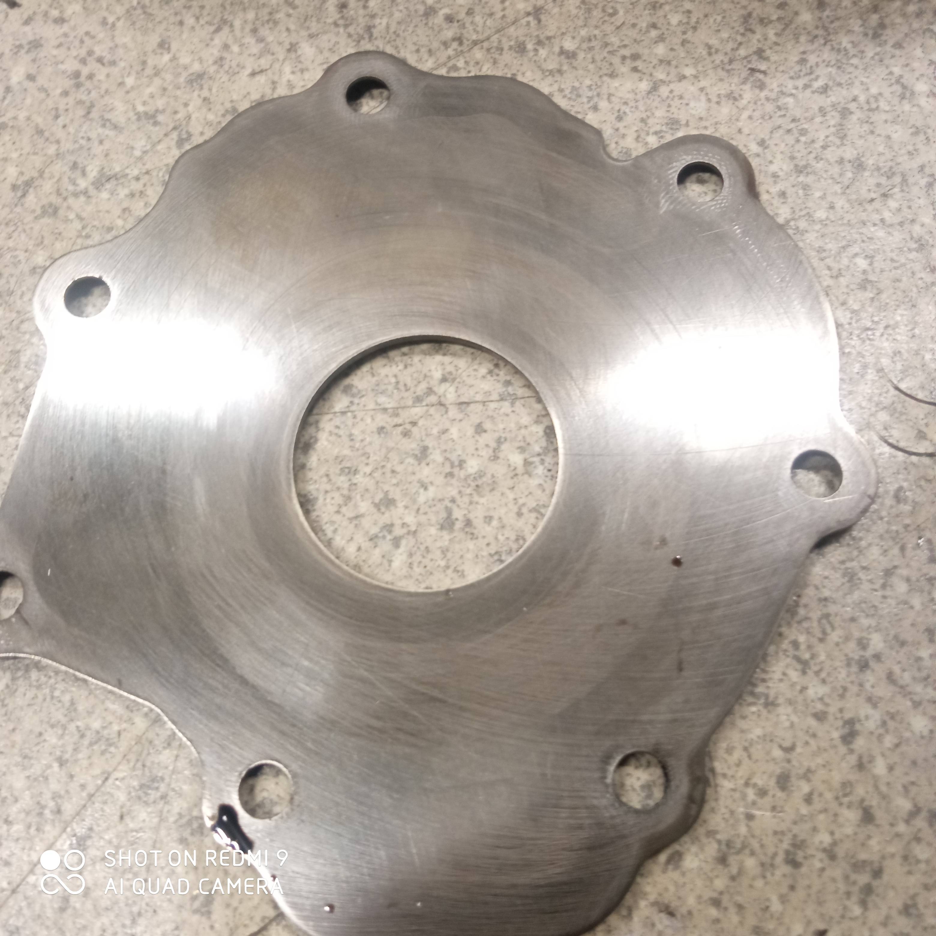

Smontata completamente. Abbiamo capito il funzionamento della pompa. Visto che la mia non presenta nessuna parte usurata e le guarnizioni sono in ottimo stato, il mio dubbio finisce su due cose: valvola proporzionale che non lavorava bene oppure su alcuni filtri all'interno della pompa che sporchi non lasciavano passare l'olio all'Interno di alcuni passaggi. Per caso qualcuno sa il senso di rotazione dell'albero motore? Guardando il motore dal frontale è in senso orario oppure antiorario?

I dischi vanno a fare tenuta sul buco cilindrico se guardi in testa dove lavorano sicuramente saranno segnati/consumati.. io rimango della mia idea che lavorano con acqua e quindi più usura più attrito meno durata…
Li ho controllati e non hanno una usura particolare. Però ci sono passaggi molto piccoli all'interno con fori calibrati. Sicuramente un olio sporco non fa molto bene a questi fori se si ostruiscono.

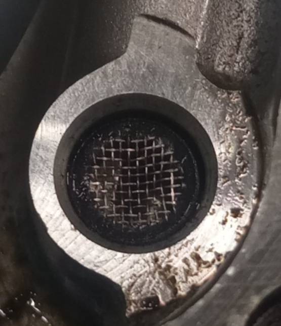

Controlla bene qui

Guarda questo passaggio....e calcola che l'ho pulito con l'aria compressa
