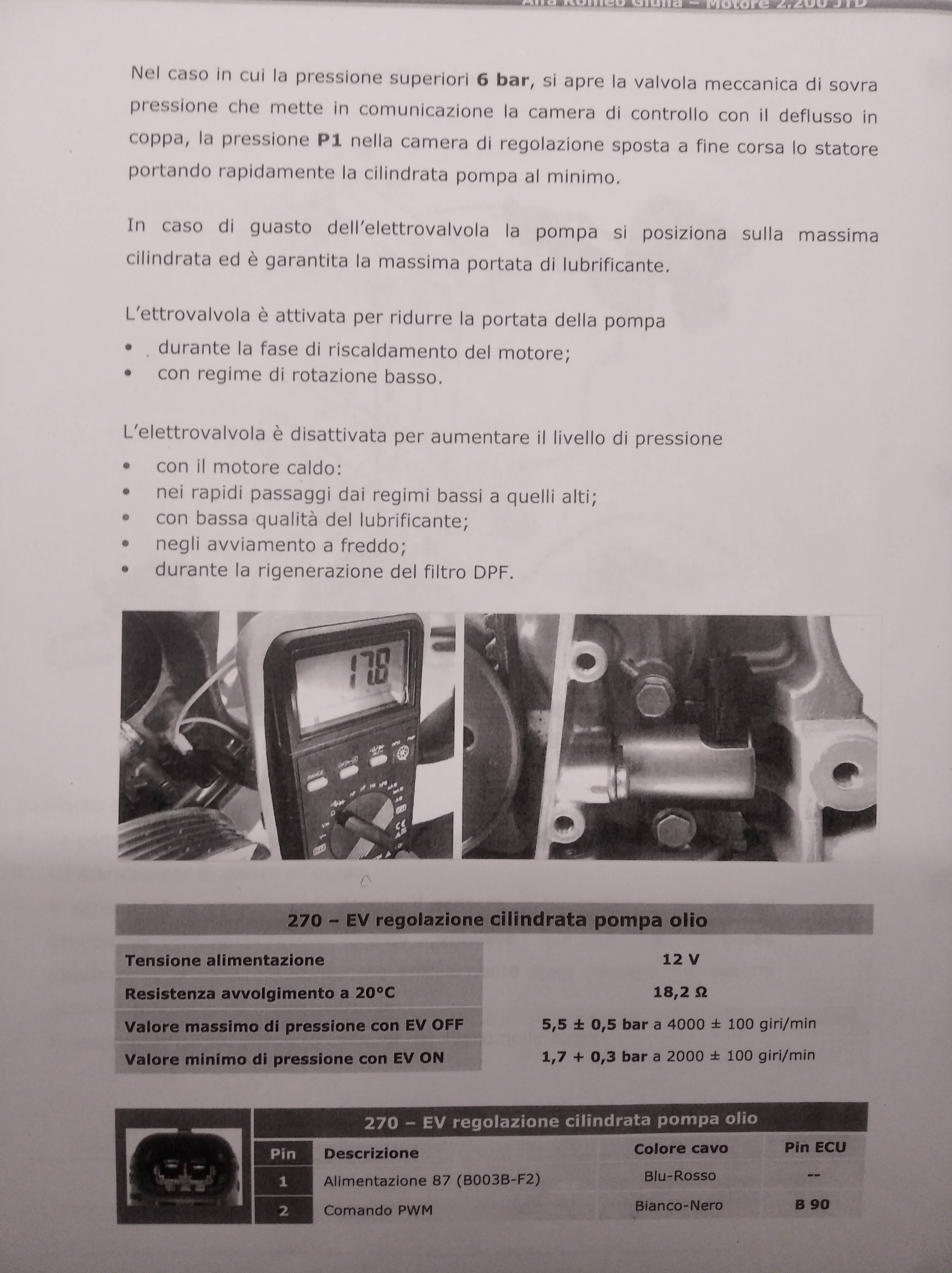

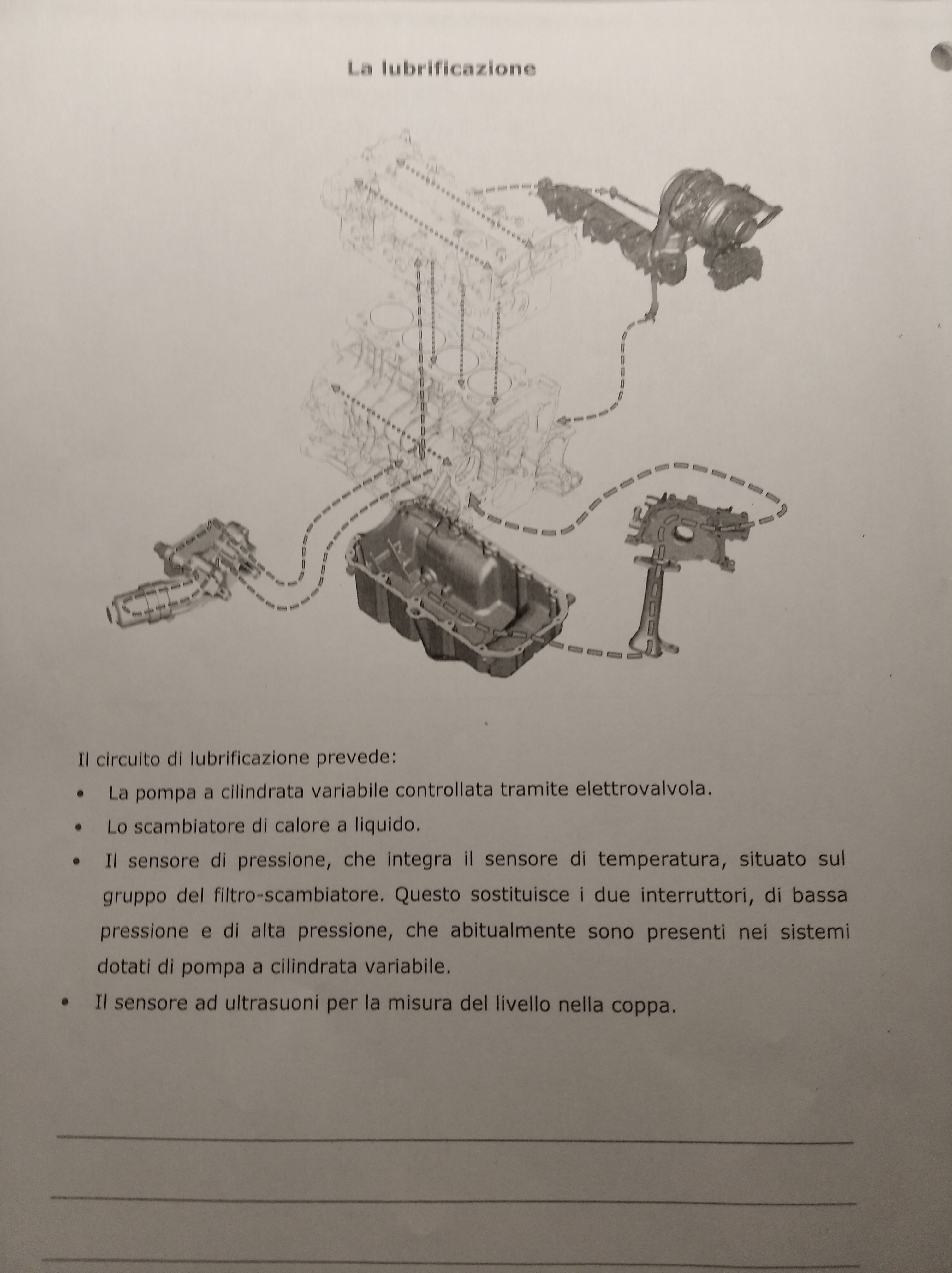

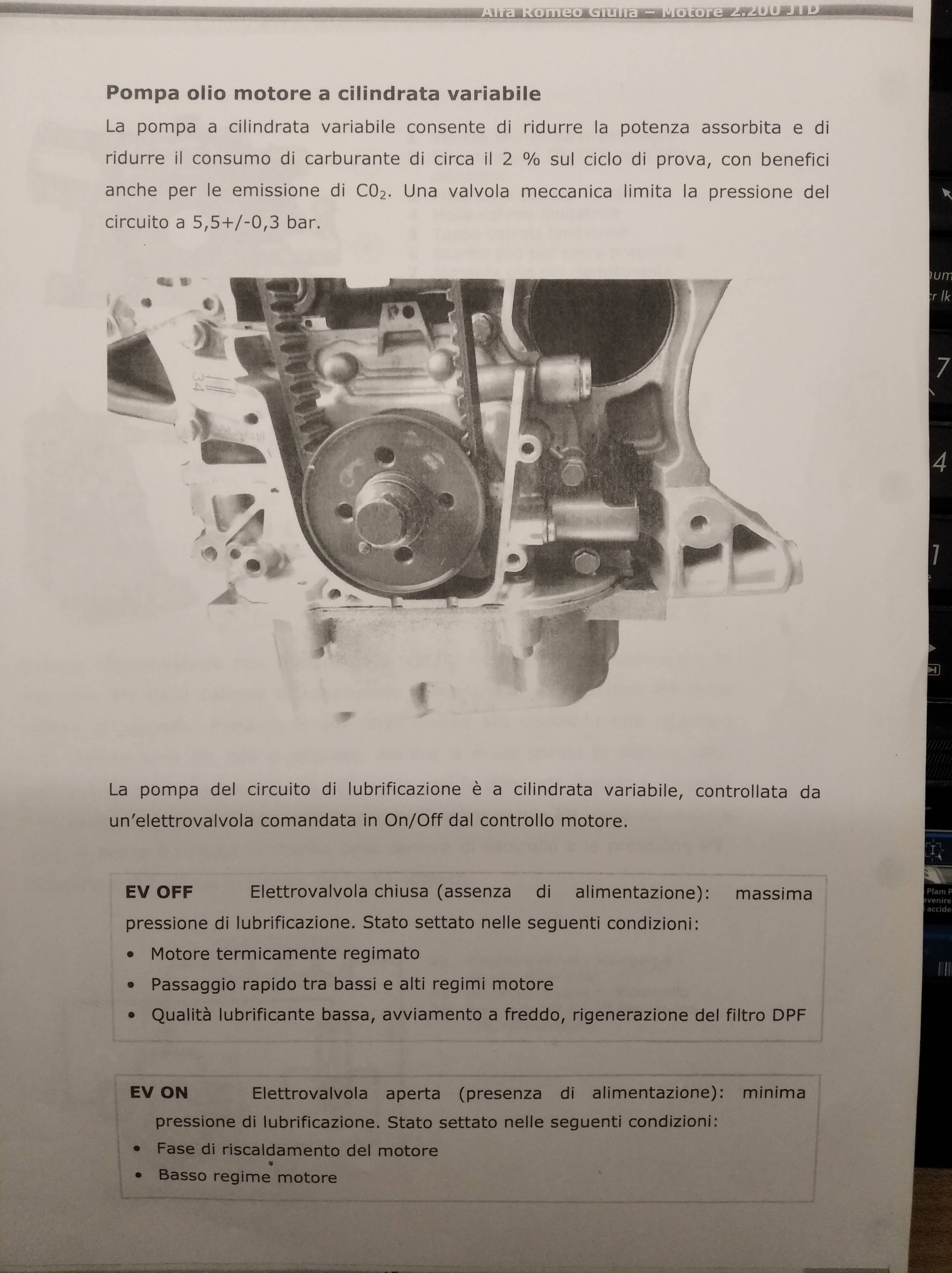

Allego dei documenti utili, che erano stati postati in altra discussione simile, dove si può leggere (come giustamente detto qualche messaggio prima) che sul 2.2 è presente un sensore che comunica alla centralina la pressione olio in tempo reale. In base a quella e a parametri di temperatura, carico motore, regime di rotazione, rigenerazione dpf, ecc, la centralina decide se attivare o meno la valvola di riduzione pressione. Sempre nei doc allegati, sono riportate le situazioni di attivazione o disattivazione della valvola.
Sono inoltre riportati i valori di pressione min e max che il sistema deve avere, il valore min viene definito (considerando la tolleranza) a 1,4 bar a 2000 rpm circa, con valvola di bassa pressione attivata, è misurati allo scambiatore.
A logica quindi il sistema di allarme pressione insufficiente sarà tarato su questi valori.
Misurazioni effettuate in altri punti hanno senso solo se si ha documetazione specifica AR dei valori da rilevare in quel punto specifico ed in relazione a tutti i parametri elencati prima, altrimenti è un numero che dice nulla, almenoché ovviamente non sia 0, ma in quel caso la spia è già intervenuta.

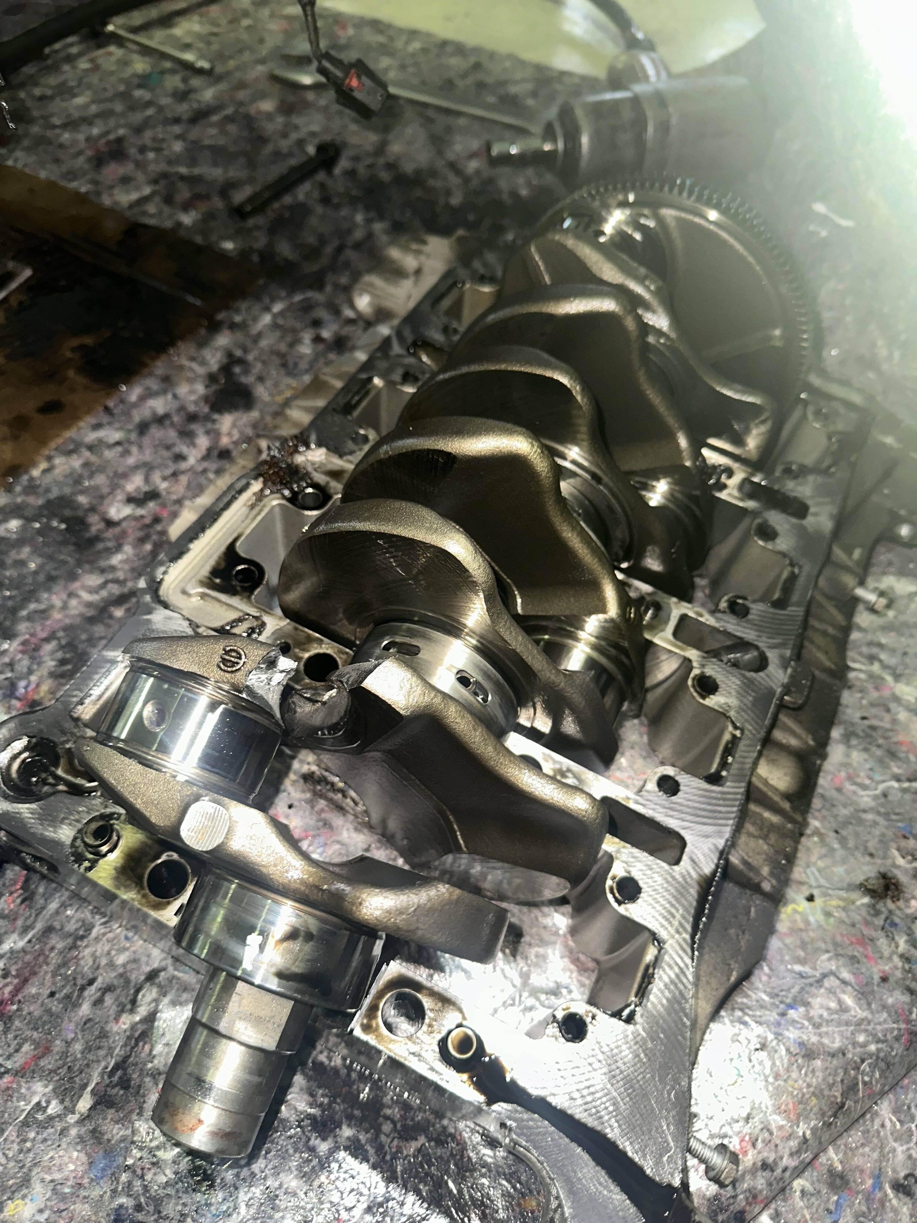

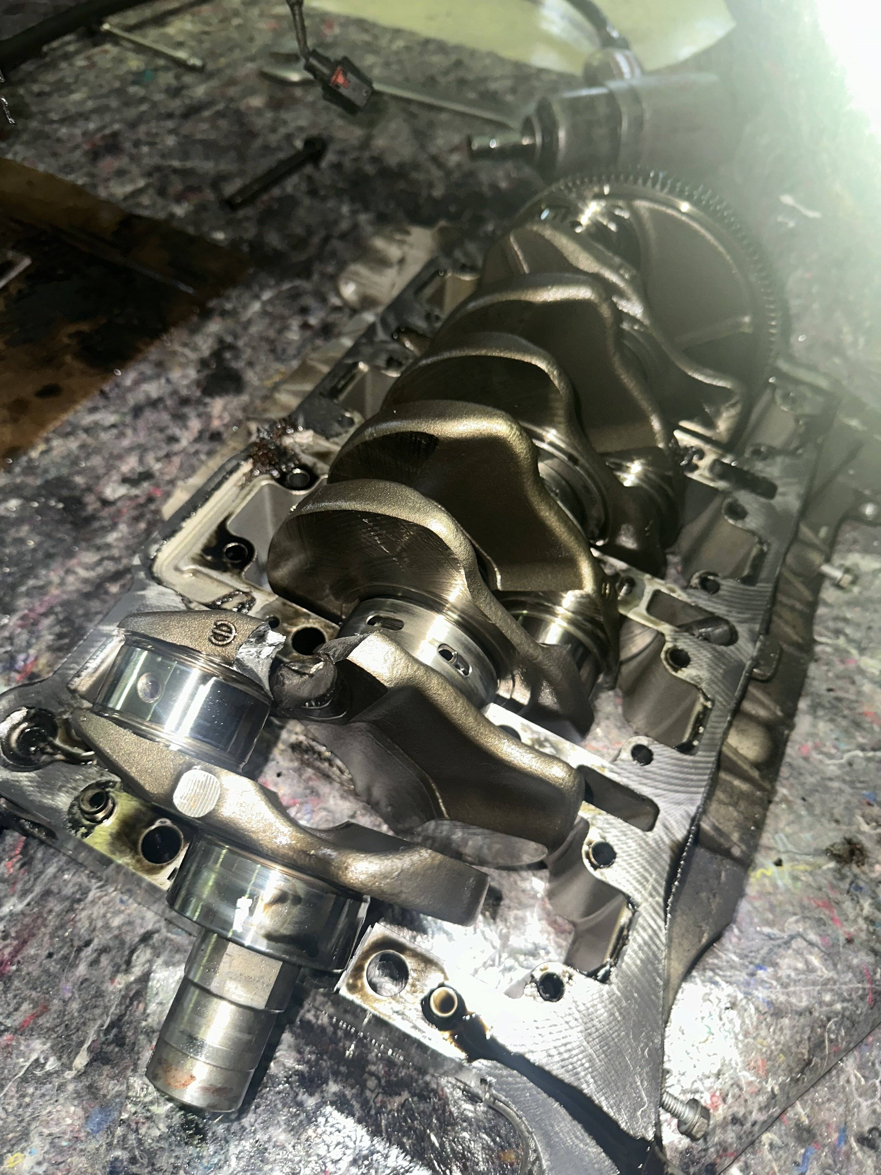

Non credo che la causa del guasto sia stata la mancanza di petrolio... i perni dell'albero motore brillano perfettamente, di solito ciò accade a causa di forti scheggiature del motore
e invece si, l’auto in questione aveva un forte problema di pressione olio, penso mai risolto il problema vero e proprio.
trovato un consumo anomalo delle bronzine di banco. sostituito tutto 1400km dopo, si è spezzato l’albero motore in due.
