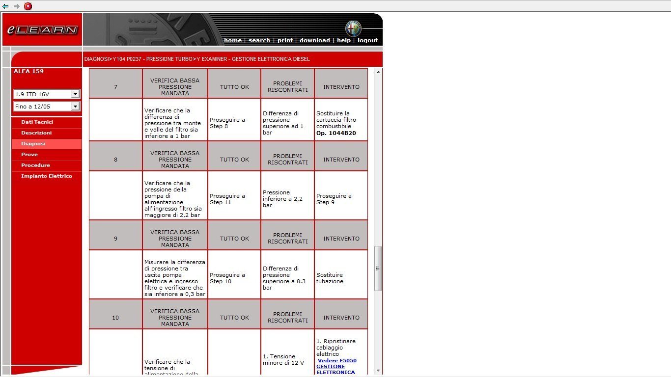

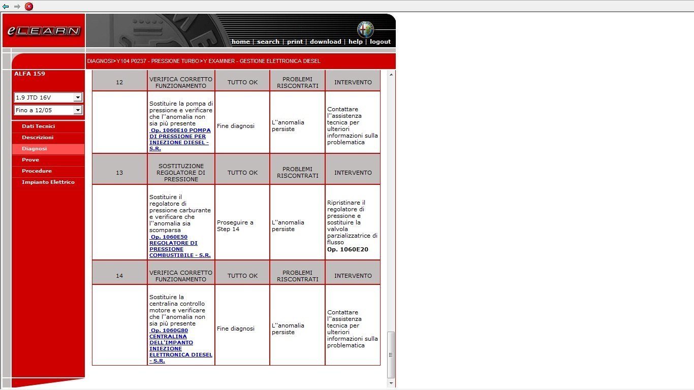

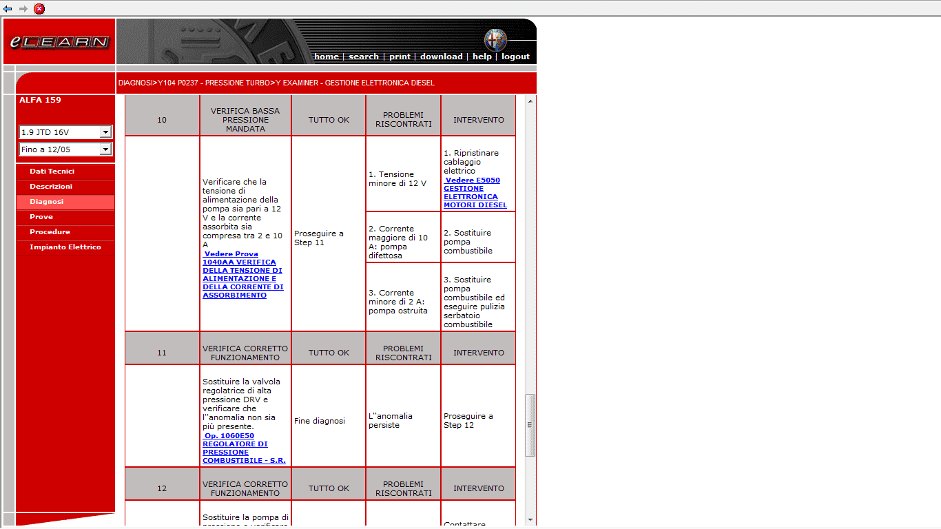

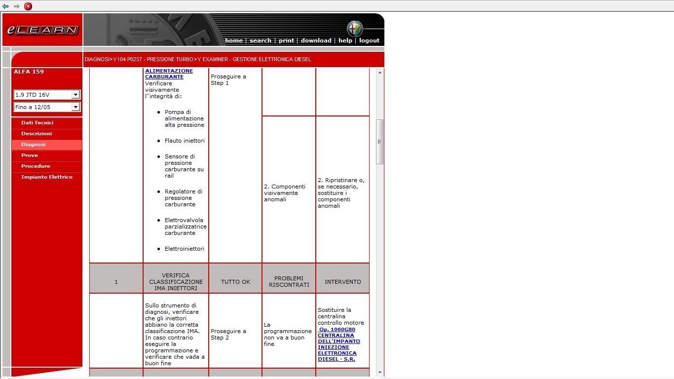

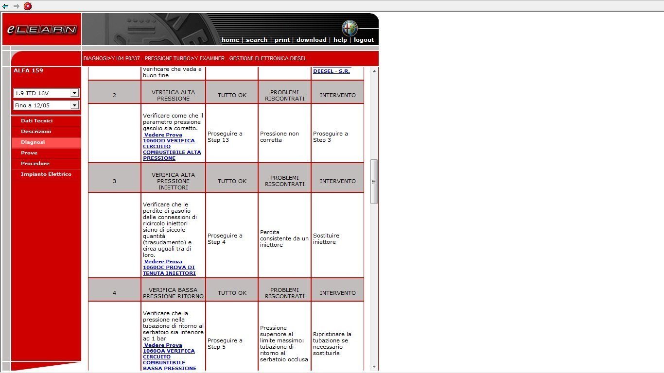

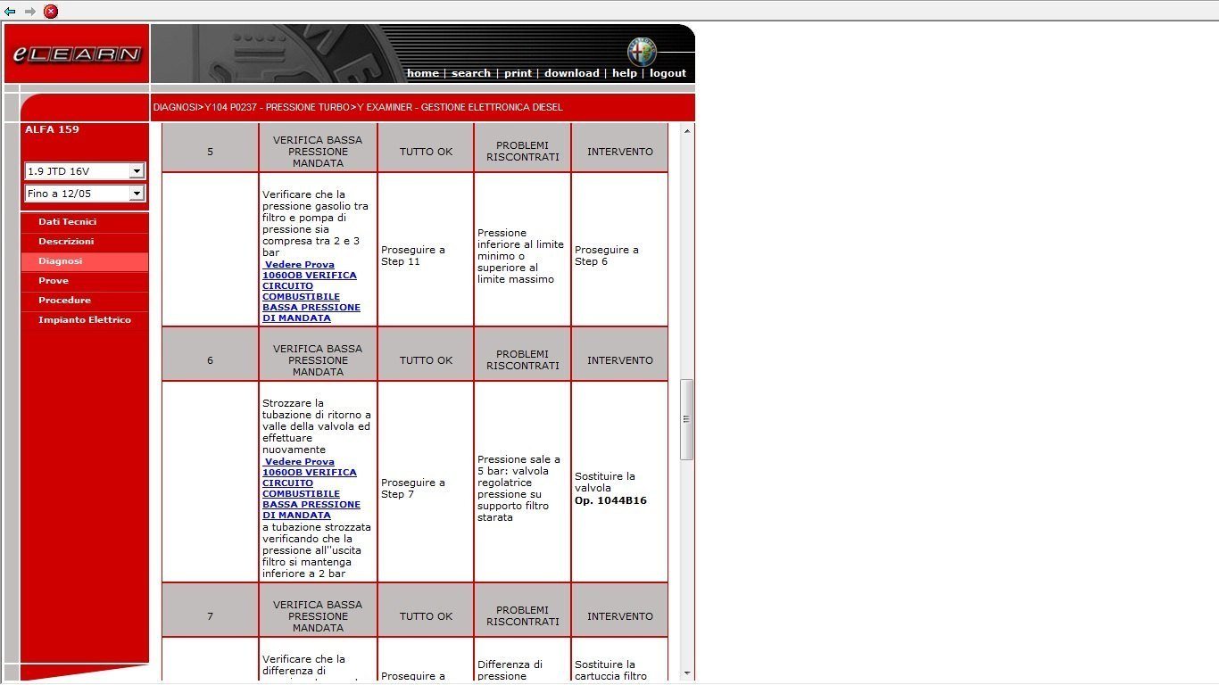

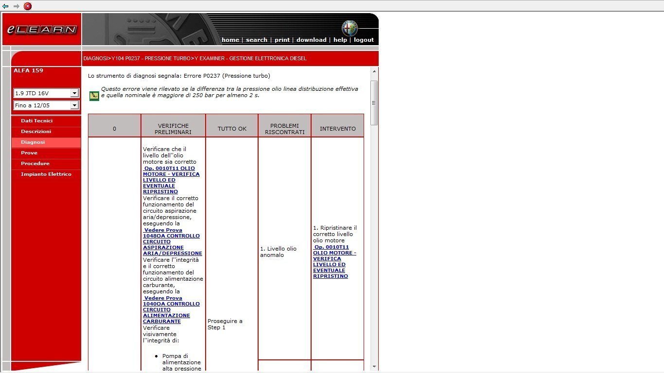

vedi se può esserti utile
0237 1.jpg 0237 2.jpg 0237 3.jpg 0237 4.jpg 0237 5.jpg 0237 6.png 0237 7.jpg

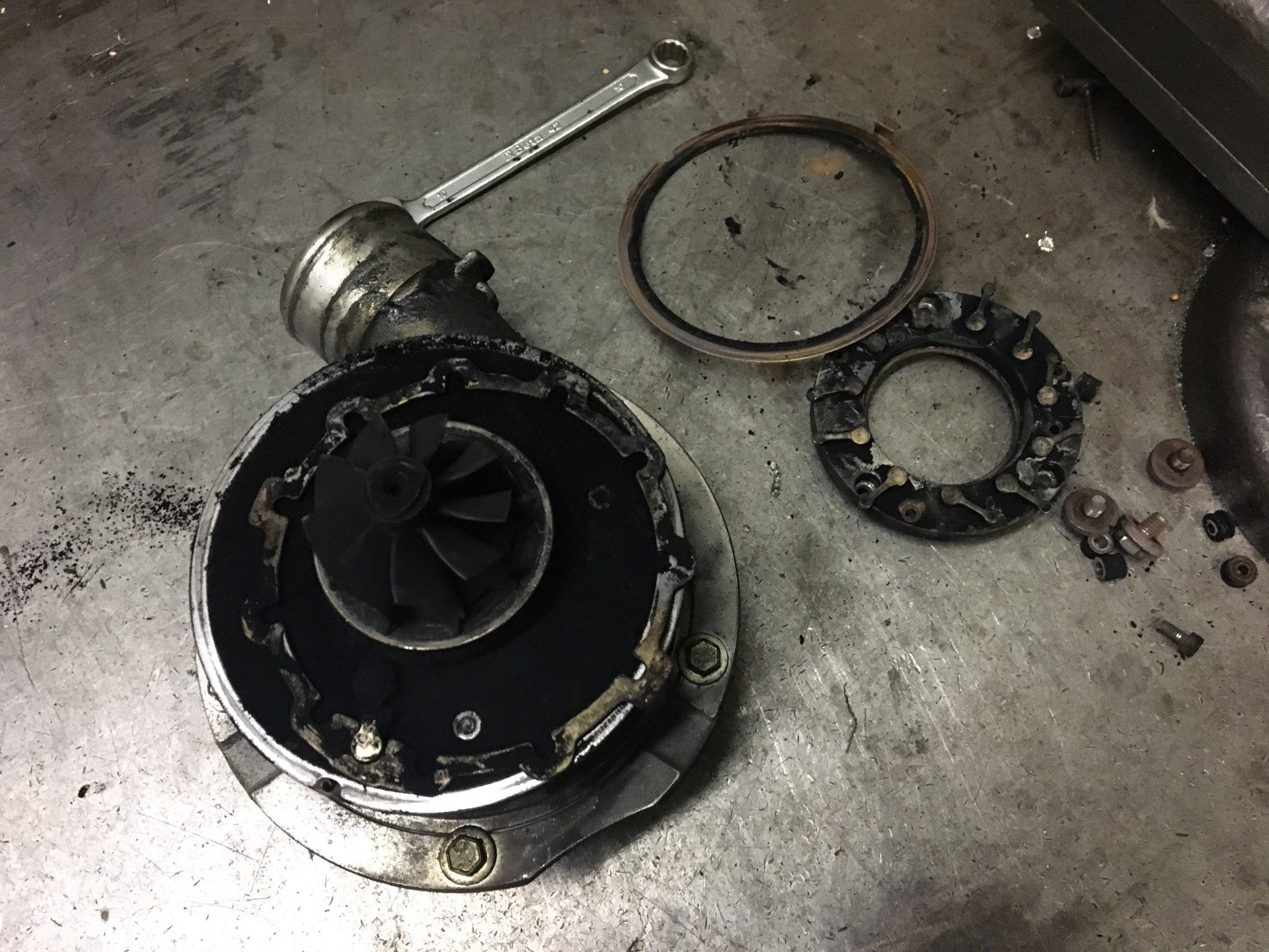

Niente alla fine era lei ;) la geo e la turbina mi hanno abbandonato a 190.000km ...
Alla fine 140 km frizione, 170 distribuzione 190 turbina. In una macchina di 10 anni ci sta ...
Diciamo ne avrei fatto volentieri a meno ... vediamo quanto mi viene ... ma ovviamente la riparo e mi tengo l’alfa
