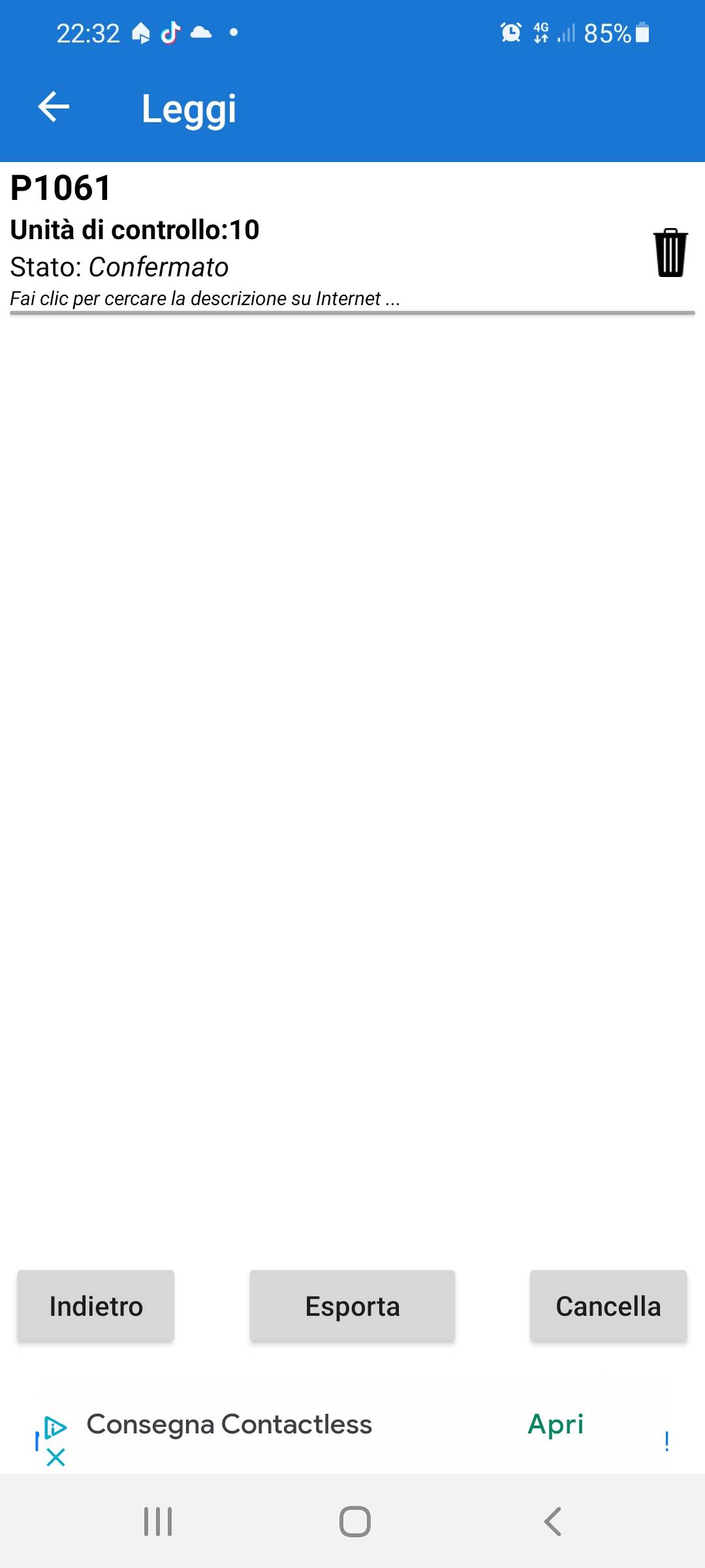

Ciao a tutti. Ho avuto lo stesso problema anche io con codice guasto p1061 e lo fa ad intermittenza. Come avete risolto?
    61.4 KB · Visualizzazioni: 198
