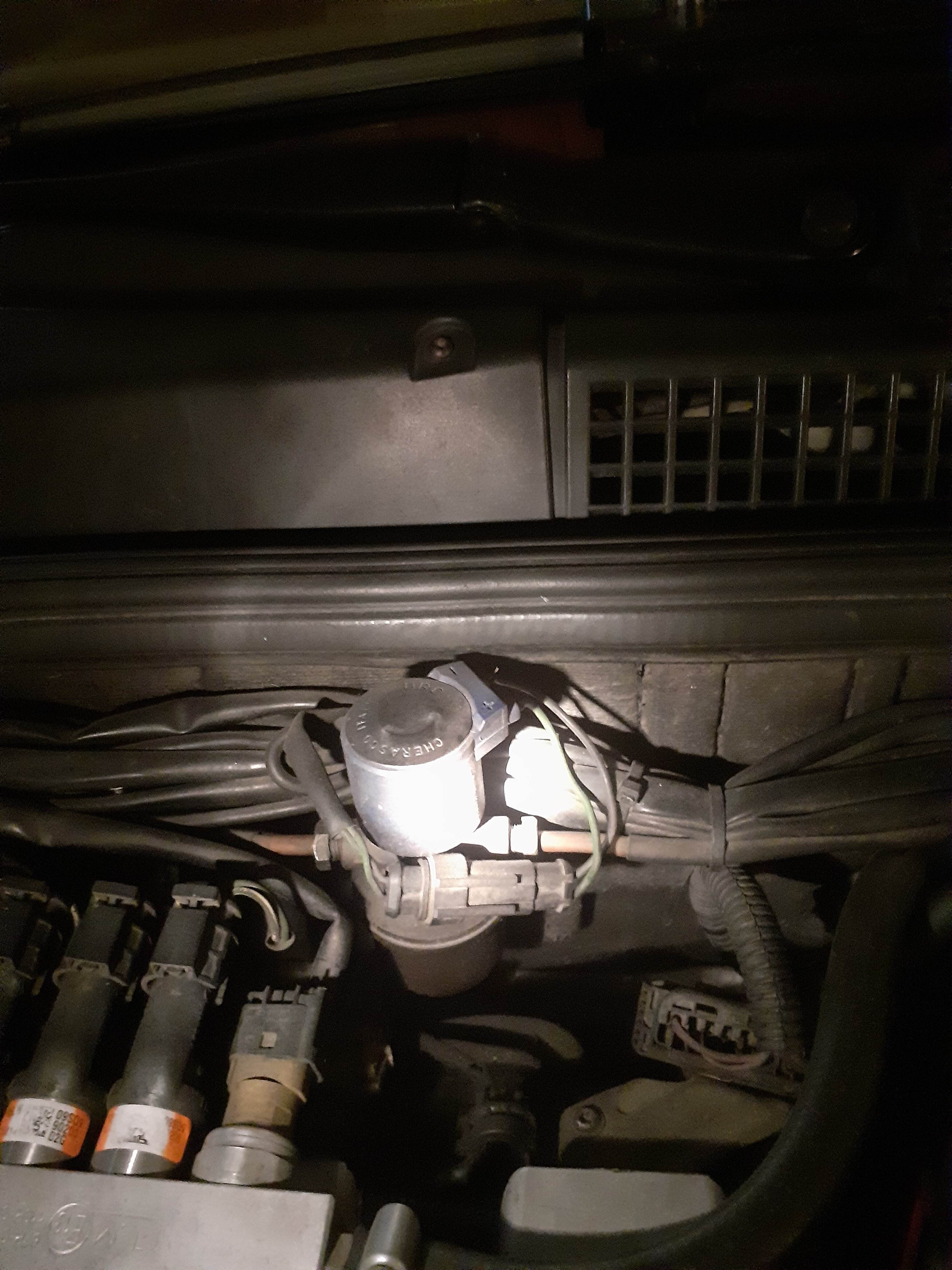

dovrebbero essere stati cambiati l'anno scorso, quando ho preparato per la revisione impianto. E' ora di ricambiarli, ma anche quello piccolo dell'elettrovalvola davanti? (allego foto)
Anche quello, fase liquida; lì devi chiudere il serbatoio e far consumare il gas che rimane nella tubazioe.
Tieni presente che la loro sostituzione dipende molto dalla qualita' del gas. Io quelli originali li ho cambiati a 60.000 Km ma devo dire, avendo smontato il polmone, che dalle mie parti il GPL e' di ottima qualità.
