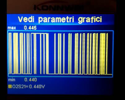

Le due sonde a motore spento oscillano da 0,400v a 0,440v è normale?

l'immagine sopra è una foto del grafico della sonda 1 bancata 2 quando ne stacco una, a prescindere da quale stacco, con il motore acceso al minimo da una decina di minuti.

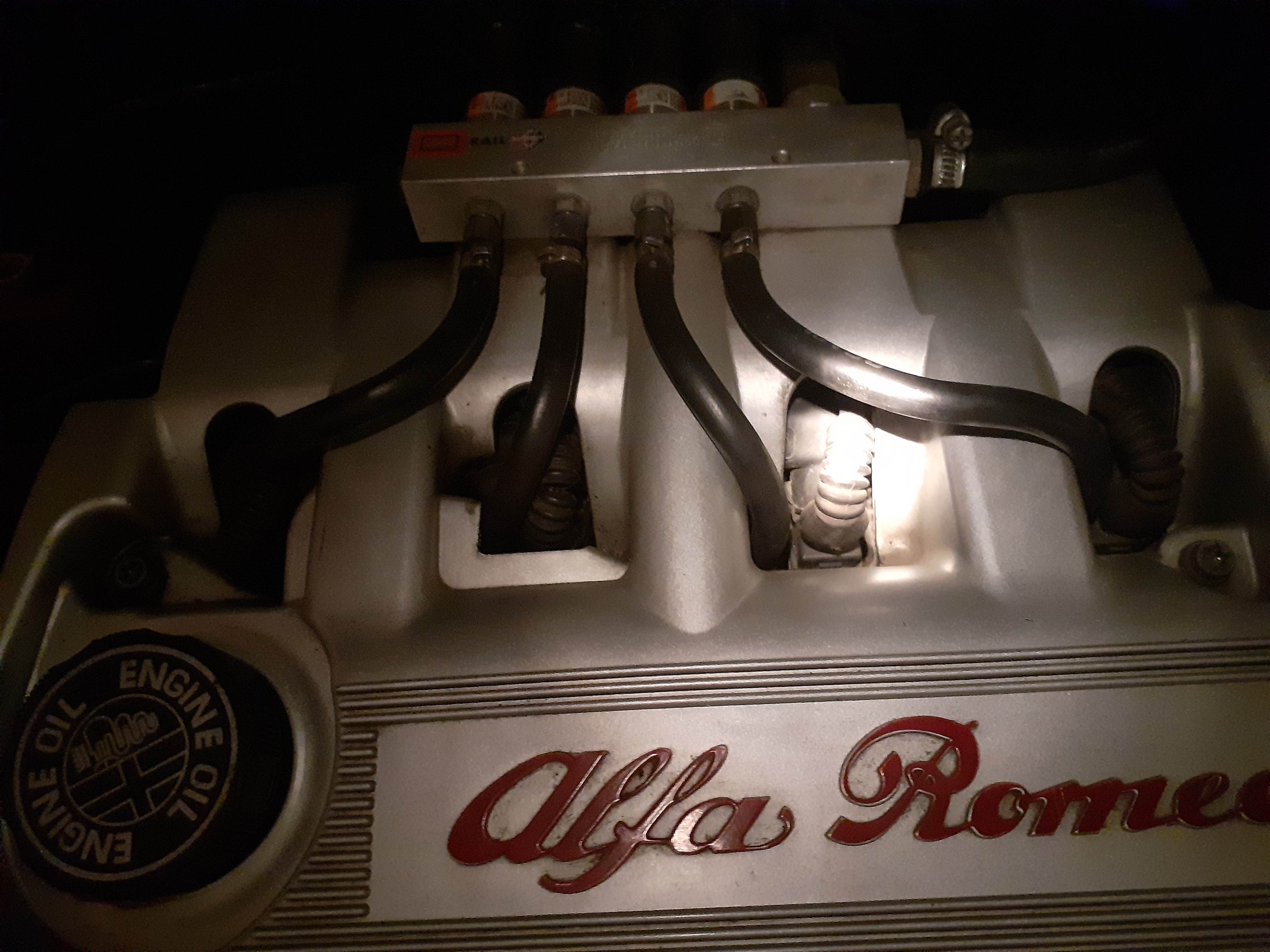

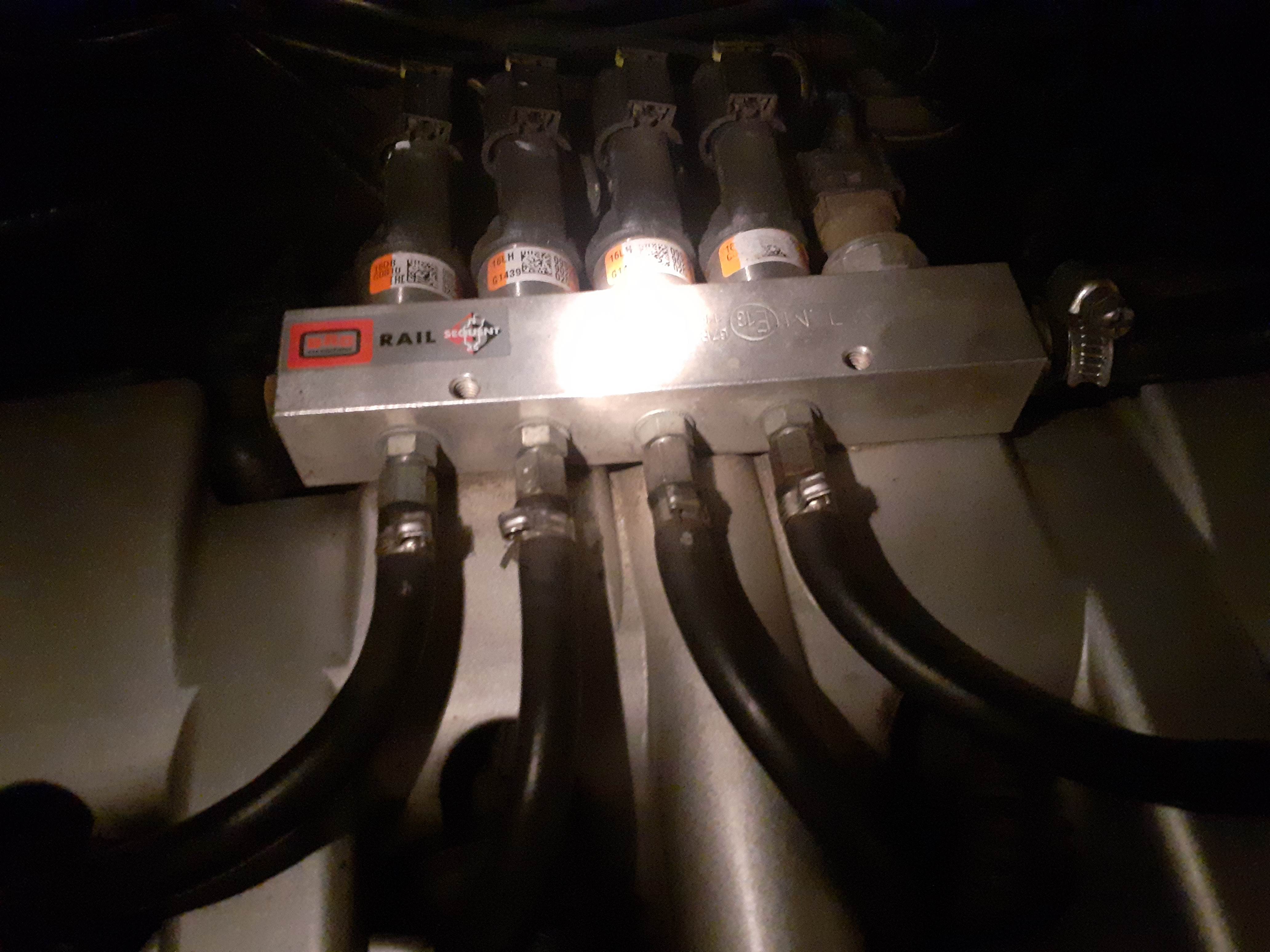

4) Ti posto anche la foto del tappo del motore, per aprirlo e controllare quanto olio perde mi sa che devo togliere gli iniettori gpl, come si fa? Si leva le fascette dalla parte alta?

I grafici in tempo reale a motore caldo danno la prima sonda in giallo a gpl 0,080v -0,800v circa , la seconda sonda in rosso fissa su 0,440v.
A benzina la prima sonda in giallo da 0,650v-0,080v , la seconda in rosso fissa su 0,440v , la normalizzazione del passaggio da gpl a benzina dura qualche secondo.
