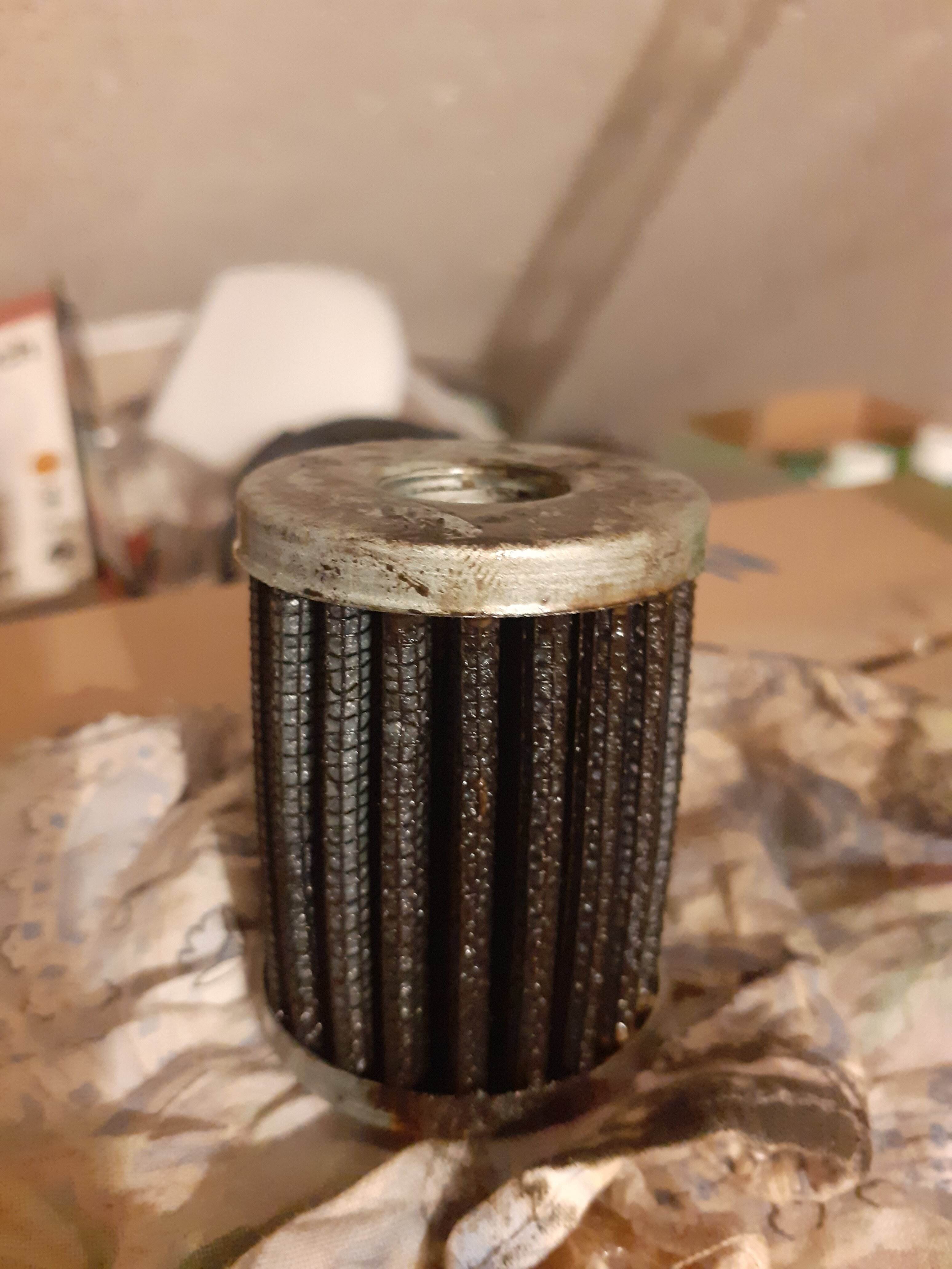

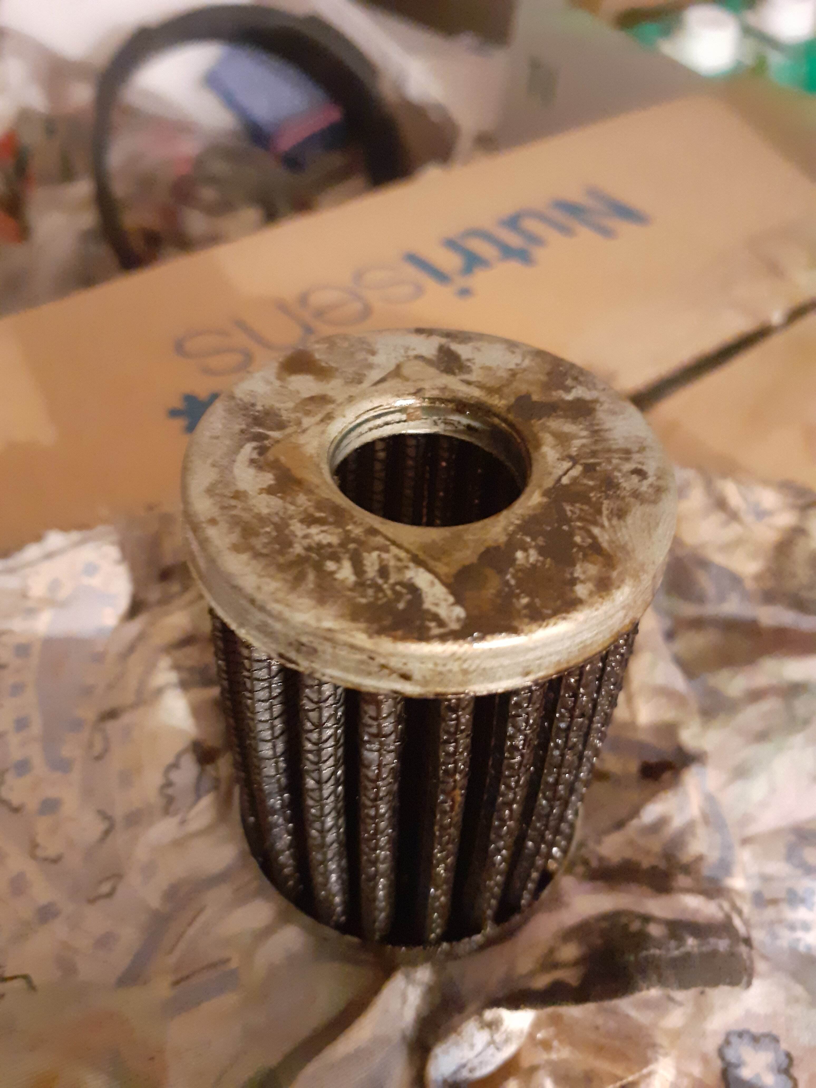

Guarda cosa ho trovato nel filtro, c'era una morchia nera spessa, non so come facesse ad andare, mi chiedo in che condizioni sono gli iniettori e l'altro filtro (che mi arriverà a breve), e il vaporizzatore come sarà?

Non li avranno mai cambiati. Aspetta a cambiare anche il filtro fase liquida e vedi come va.
In caso negativo sicuramente dovrai fare manutenzione al riduttore/evaporizzatore.
Nel riduttore/evaporizzatore c'e' uno spillo che trasmette il movimento dalla membrana ad una specie di otturatore che regola la quantita di gas da far passare. Lo spillo si muove all'interno di un foro calibrato molto preciso e se quella schifezza si deposita su questo spillo, si inceppa e addio pressione di regolazione.
