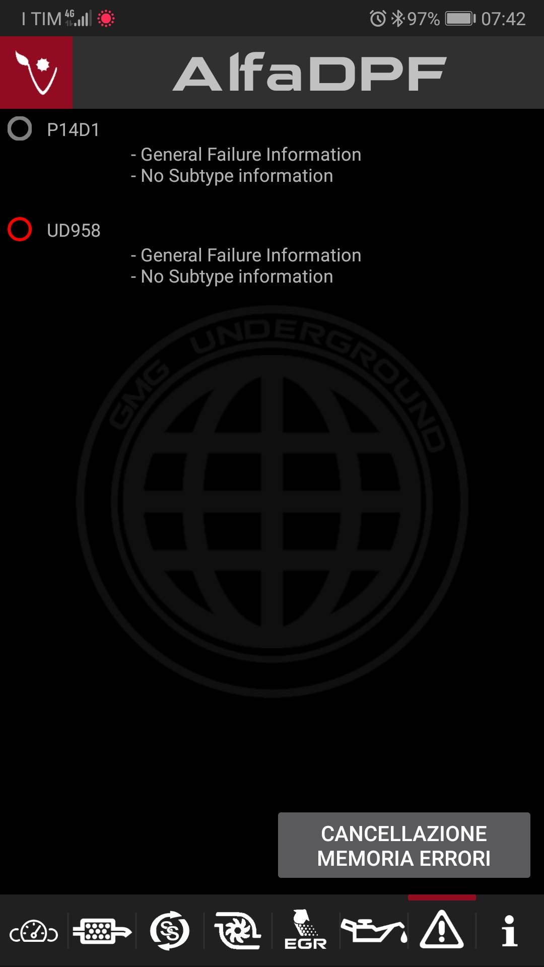

Buongiorno a tutti. Dopo aver percorso un po' di km, ho effettuato una scansione con AlfaDPF e visualizzo nuovamente l'errore P14D1 ma dal quadro non ho spie accese.
Pertanto sabato mattina ho fatto controllare la batteria dall'elettrauto e risulta avere una efficienza pari al 74%. Mi è stato detto che non è al massimo ma si può continuare ad usare.
Questa mattina dall'app AlfaDPF trovo anche l'errore UD958 che non trovo in rete il relativo significato. Sara dipeso dalla
...dalle operazioni di stacco e riattacco della batteria? Allego la foto degli errori
grazie in anticipo!

Grazie per il link. Avevo visto questo interessante articolo ma non ho alcuna spia accesa e nemmeno quella di far controllare il motore. Solo da app ho due errori:
P14D1
UD958
L'ultimo non ho proprio idea di cosa si tratti.
