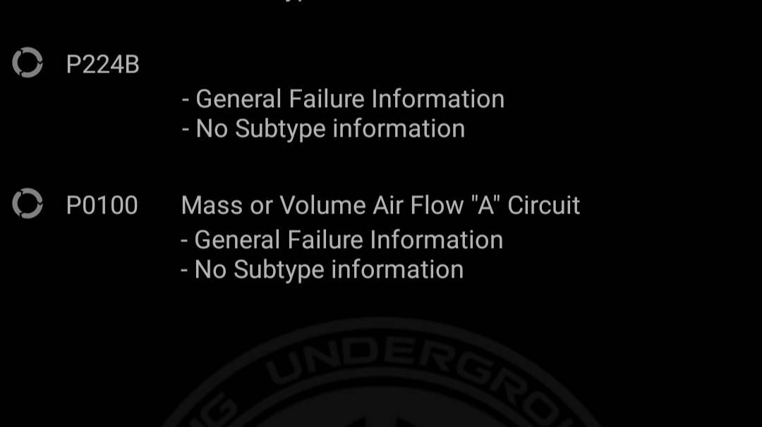

Se con gli errori che ho allegato, vado a mettere un downpipe tolgo egr ed adblue risolvo? Mi hanno detto che per eliminare adblue bisogna eliminare anche dpf in alfa perché non è come il sistema che utilizza x esempio peugeot
    30.7 KB · Visualizzazioni: 162
