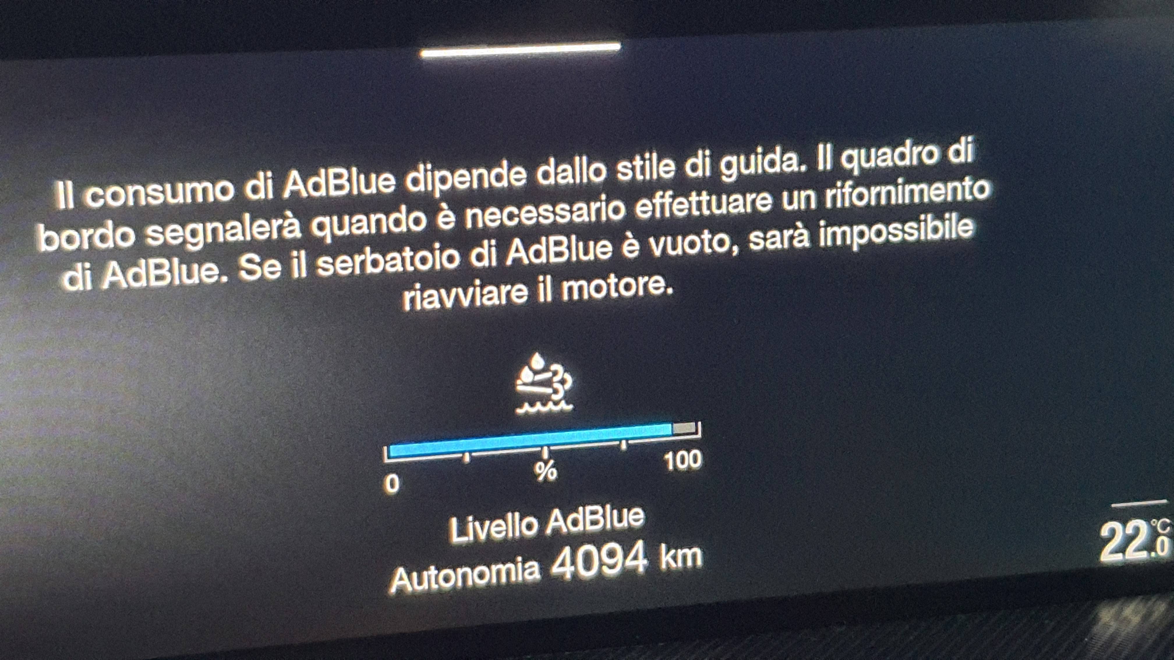

1. ADBLUE: una tanica da 10 litri dura circa 4000 km (questa la predizione del sistema informativo dell'auto)

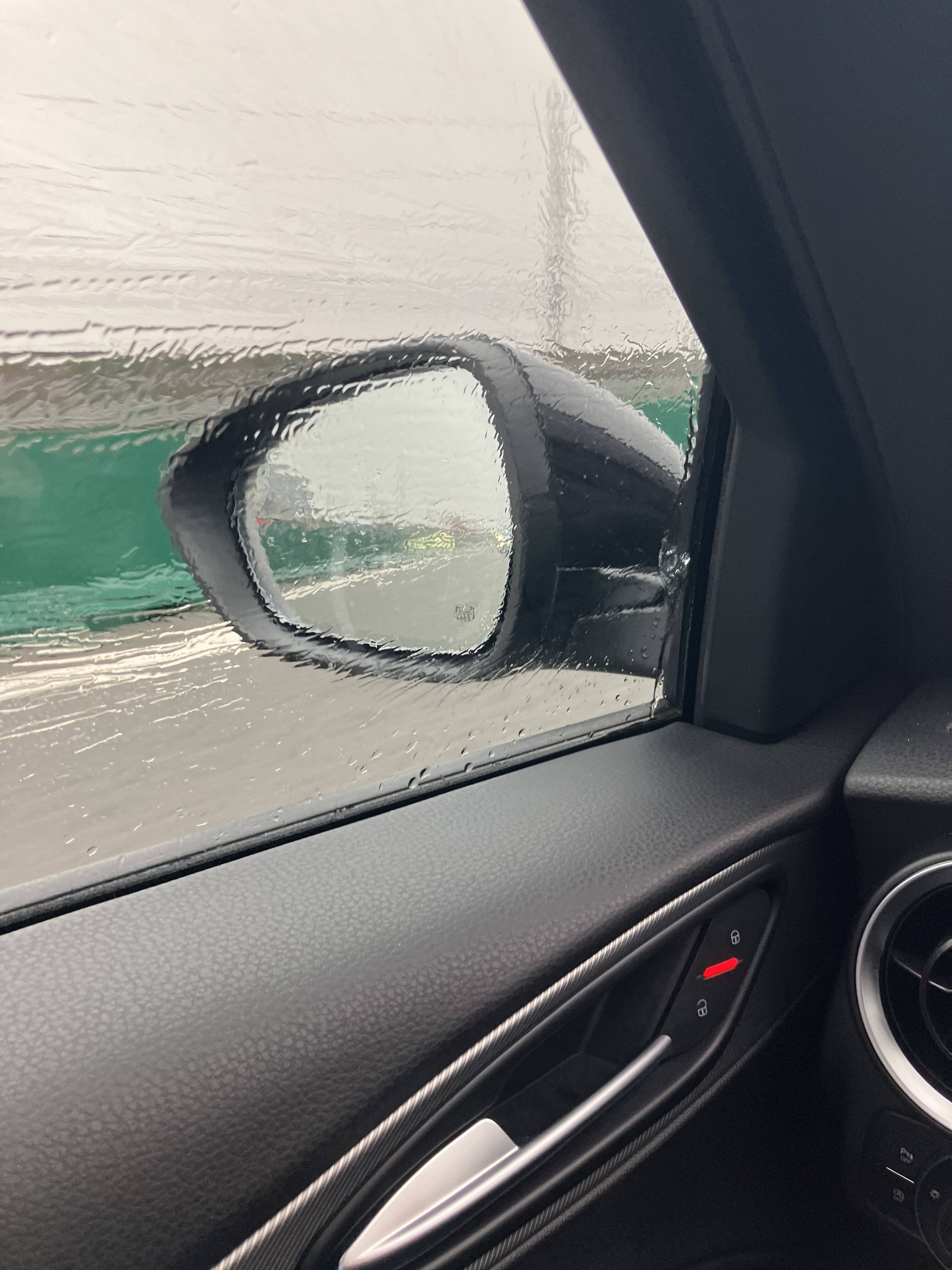

6. Quando piove intensamente, il finestrino sinistro è inficiato da turbolenze e flussi d’acqua in arrivo anche dal tergicristallo che rendono davvero diffile la visione sullo specchietto retrovisore sinistro

scusa se mi permetto, ma se hai percorso 6000 Km ti sarai accorto che l'indicazione dei 4000K percorribili con Adblue è fittizia, ne farai molti di più con 10 Lt.

Da quello che vedo, ha consumato pochissimo adblue in 4 mila chilometri, quindi non c’è nulla di anomalo, anzi. L’autonomia vai a secondo delle condizioni di guida. Ma il serbatoio è quasi pieno. Per quanto riguarda il finestrino, bagnato, sono quasi tutti così, io per ovviare, ho trattato il finestrino rendendolo idrorepellente. Ma questo lo faccio da anni su tutte le auto.

Se piove il radar bagnato ti avverte che potrebbero nn funzionare bene gli afas ma capita anche ad altre auto......l accumulo di acqua sul finestrino è nella media, se diluvia come dio la manda nn vedi nulla dal retro uscire ma nn solo nella Stelvio ....per il resto delle anomalie è un problema del tuo esemplare falla vedere. Per adblue anche la mia dice 4000km ma io appena arriva a metà lo riempi di nuovo ma reali nn arrivi a 5000 e ti consiglio vivamente di nn scendere mai sotto il 50 %

Io ho una Veloce 210cv my24 tra le cose da te menzionate riscontro anch'io la disattivazione degli adas in caso di pioggia ed anche al mattino con vetri appannati ma tutto torna normale dopo qualche km, riguardo al consumo di ADblue in effetti ne consuma parecchio ma i 5000km di autonomia che generalmente riesco ad avere non me lo fanno annoverare tra i difetti, sulle turbolenze che, in caso di pioggia, creano accumoli di acqua sul finestrino sx in realtà non lo avevo mai notato, quando piove modero molto la velocità e magari per questo motivo non mi sono mai accorto del problema, riguardo a luci e quant'altro non ho i problemi da te riscontrati, ed in ultimo il bluetooh, non sapevo che non supporta più di un dispositivo per volta collegato ma anche questo, almeno per me, non lo ritengo minimamente un problema il bluetooh lo adopero solo io che sto guidando chi è in macchina con me può tranquillamente utilizzare le mani.
