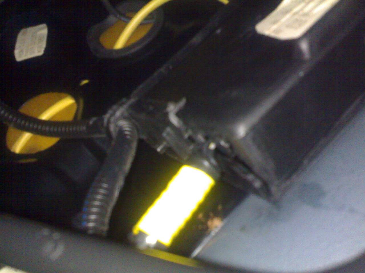

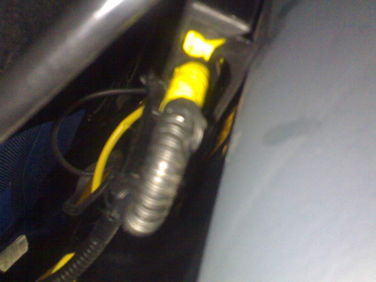

partendo dal fatto che noi ALFISTI siamo anche un po' meccanici,comunico con fierezza di avere risolto il problema della spia airbag accesa dopo aver centrato un cratere!!!!In pratica prima di adecidere di andare dall'elettrauto in quanto ieri il meccanicon con l'examiner non riusciva a resettare la centralina,ho pensato bene di fare l'ultima prova:1-a macchina in moto ho staccato il connettore sotto il sediolino lato passeggero in quanto l'examiner riportava che l'errore proveniva da li' .2-la spia continuava a stare accesa3-spengo l'auto4-riavvio il mio BOLIDE5-check in corso e magia magia la spia si è spenta!!!Spero di avere dato almeno una mano a qualcuno che come me si è trovato nella stessa situazione!!!p.s. ho allegato due foto per essere il piu' esaudiente!vi ricordo che il cavo giallo è quello da staccare al maschio!!yiahuuu

meglio cosi x fortuna ke non ti si è aperto l'air bag altrimenti erano erano euri che volavan via...

per favore ragazzi rispondetemi... ma dopo l'hai riattaccata lo spinotto sotto il sedile, ho l'hai lasciato staccato??? mo provo pure io oggi pome... vediamo se riesco a far spegnere sta maledettissima spia rossa... mentre ho la macchina in moto allora stacco lo spinotto sotto il seggiolino lato guida (cosi mi ha detto l'examer) spengo l'auto, riaccendo e la spia dovrebbe sparire giusto?? poi spengo l'auto ricollego lo spinotto accendo l'auto e dovrebbe essere sempre sparita la spia o no???
