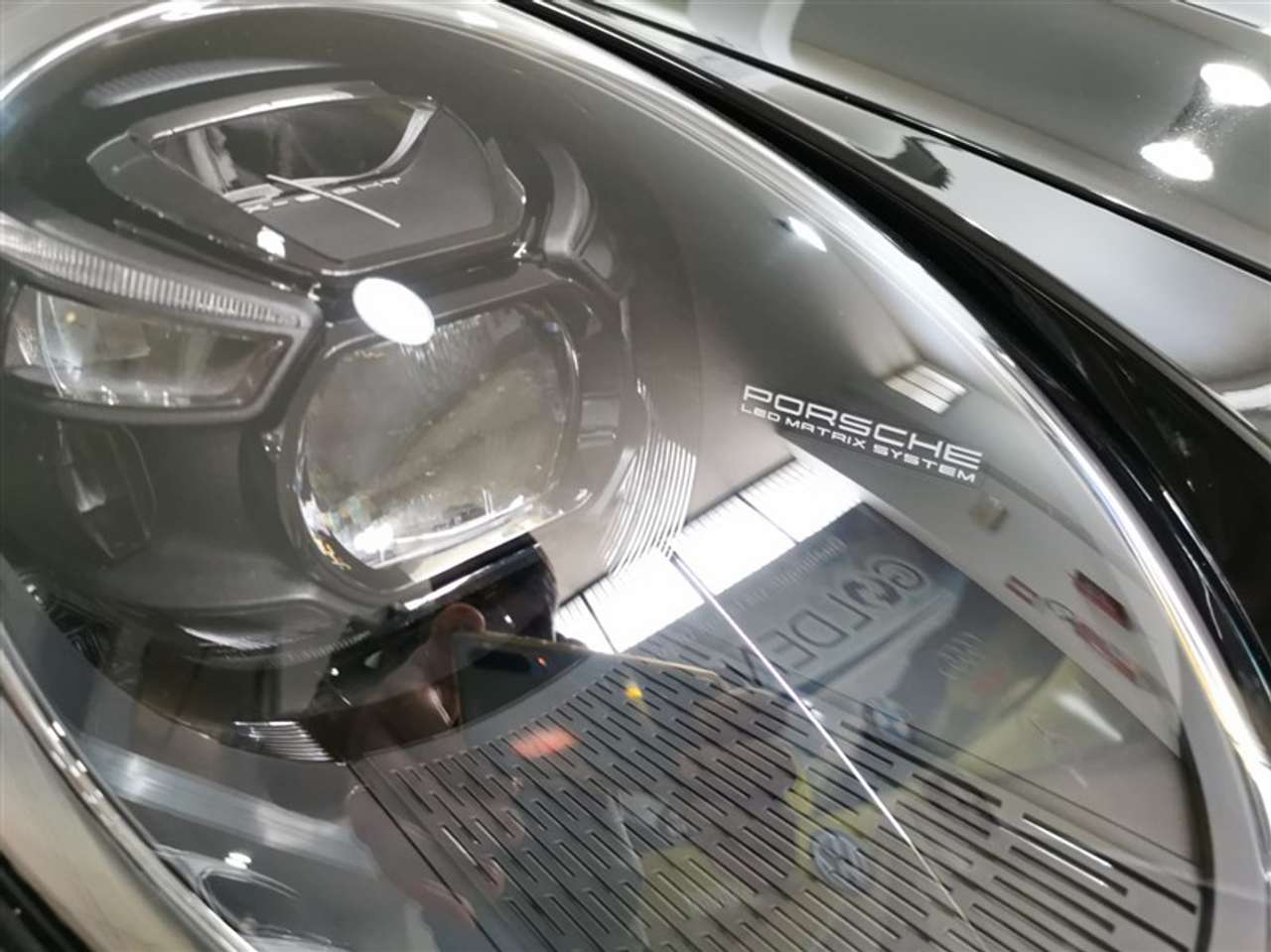

#380
ecco i led matrix della porsche, il sistema effettivamente è avanti, prevede infatti oltre al sistema che spegne i led fastidiosi per chi incrociamo, e adegua la potenza di quelli rimasti, anche una termocamera che entro 300 metri individua le fonti di calore animali, persone o animali e le illumina brevemente, tra abbaglianti e ana sono più di 100 led, comunque il singolo faro come ricambio costa quanto una panda a Km 0 ... immagino che per gli altri costruttori top la situazione sia identica
