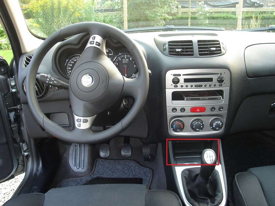

Mi potreste verificare se nella zona davanti al posacenere e' possibile farci entrare un vano 1 din per metterci dentro un autoradio?
Vorrei usare il due din sopra per una sorgente android per navigare, vedere i file video, ecc.... e sotto una sorgente solo per la musica e radio.

Ciao, non credo proprio è molto stretto.
D’altronde con le due din attuali puoi farci tutto perché usarne due.....

Io ho la GT. Cambierei il tunnel se ci entrasse un vano 1 DIN.

Infatti non parlavo della connessione che è possibile , ma dello spazio che non è sufficiente a meno che di modificare pesantemente il tunnel o spostare i comandi dell’aria condizionata.
Modifica che andrà a rovinare completamente l’estetica interna te la sconsiglio.

La plancia sarebbe uguale dato che io ho il connect e se potessi farci entrare un vano 1 din là sotto avrei risolto senza toccare altro. Se non ci entra pazienza e opterò, FORSE, per una sorgente android + DSP oppure per un 2 Din serio tipo Kenwood o Pioneer che però non hanno la flessibilità che ha una sorgente Android. D'altronde non si può avere tutto.
Ciao, io sono quasi sicuro che non entra senza tagliare, bucare e modificare pesantemente il tunnel dato che non hai nemmeno lo spazio per far passare i fili.. cmq appena riesco misuro e ti faccio sapere le dimensioni

larghezza 16cm, profondità 13cm (c'è giusto lo spazio per il posacenere), altezza 4cm, (5cm se togli il coperchietto sopra)
