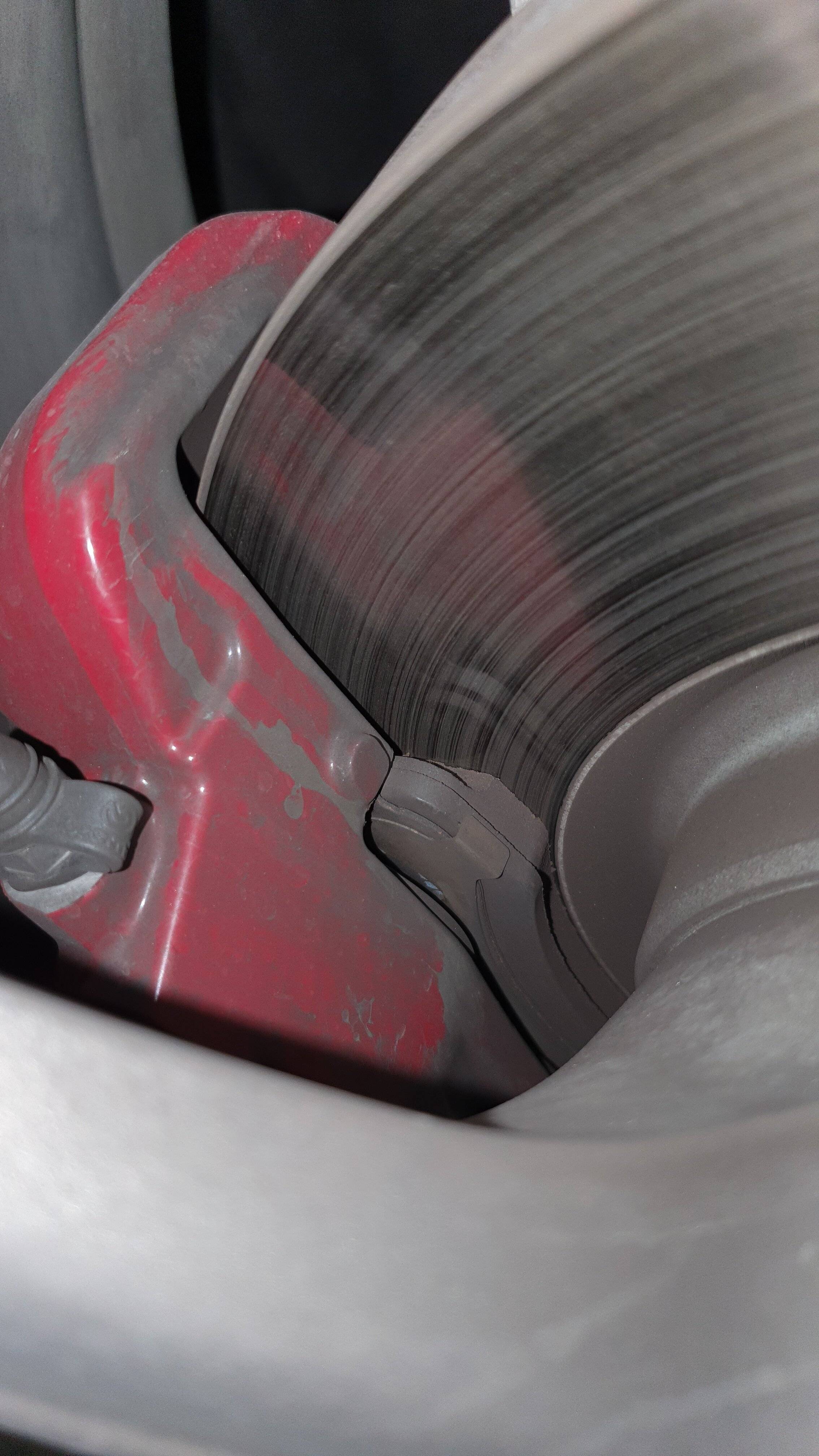

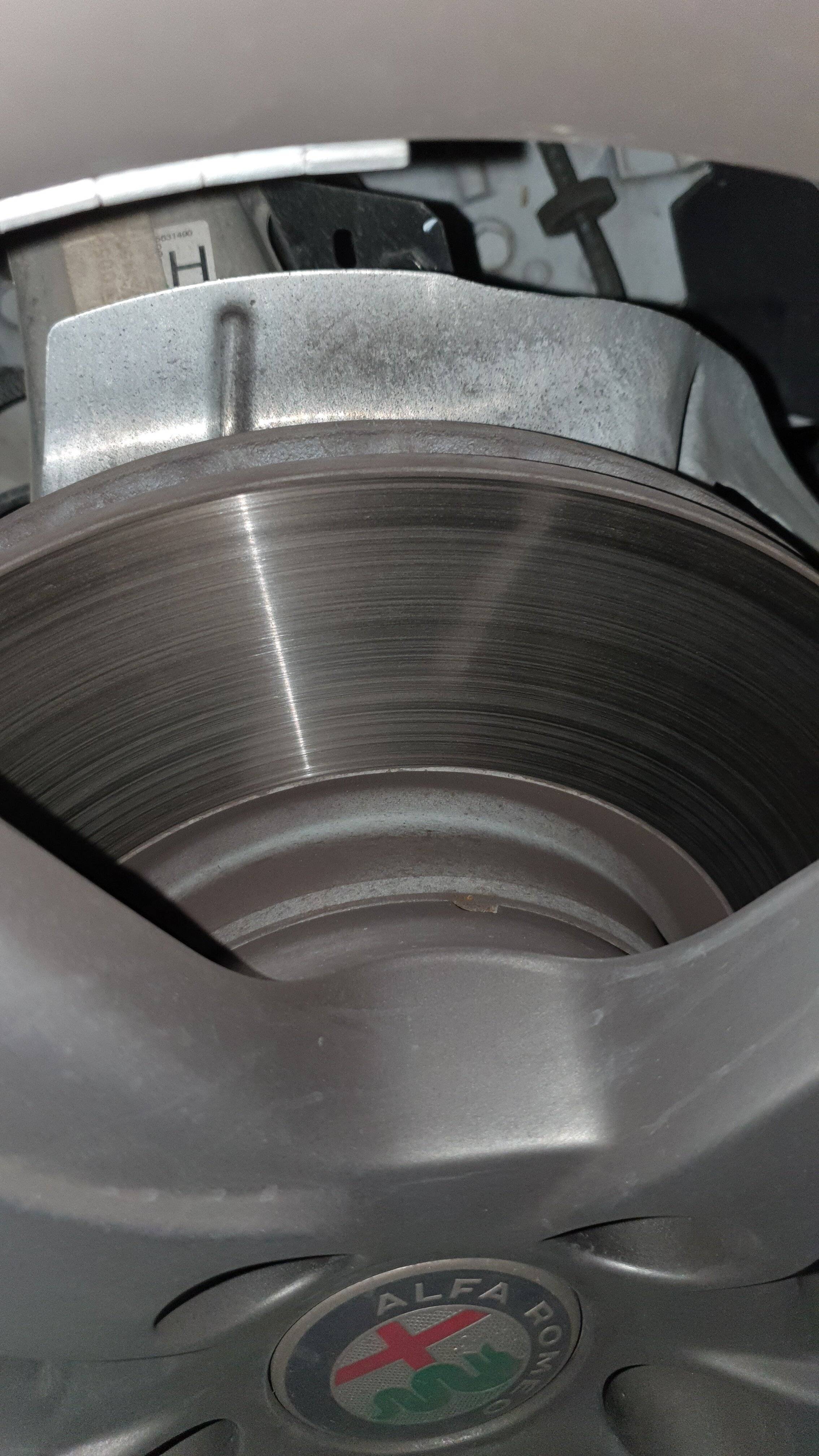

... Questi i dischi e le pastiglie vetrificate prima della sostituzione di queste ultime a ca. 16k KM:

Il disco sembra ancora in perfetto stato. Cosa intendi vetryificate? Di solito quando le pastiglie si vetrificano scaldano molto il disco lasciando degli aloni blu!
Sul mercato si trovano pastiglie per tutti i piedi! Basta scegliere la mescola più adatta alle tue esigenze.
Il materiale d'attrito di cui è composta la pastiglia, quando rimossa, appariva appunto verificato.
I sintomi erano: frenate lunghissime sia a freddo che a caldo, rumore di materiale d'attrito nella fase finale di frenata quando l'auto era prossima al fermarsi completamente, con pioggia battente era come essere praticamente senza freni. Terrificante, ancor di più in relazione al basso KM.
Sarebbe stato preoccupante se anche i dischi con solo 16k KM fossero stati uno schifo!!!
In realtà le foto non rispecchiano il colore reale che è leggermente cambiato. Sì, appena appena verso il blu.
