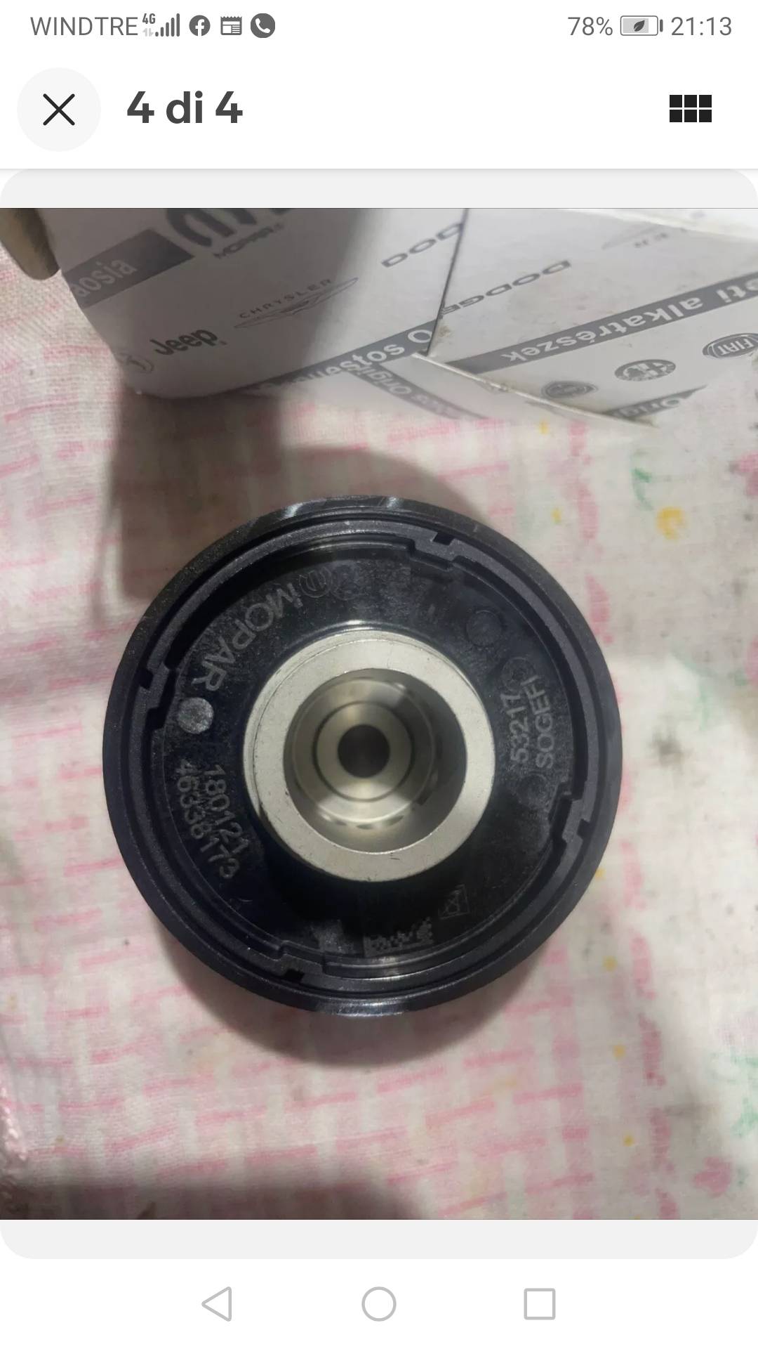

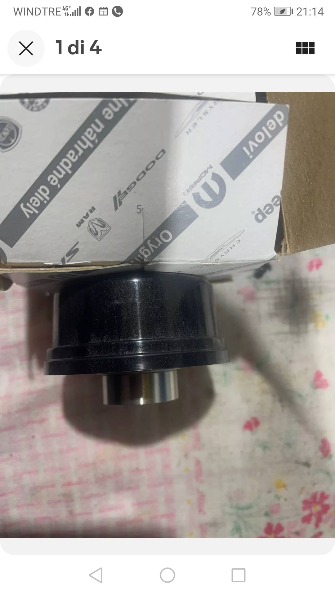

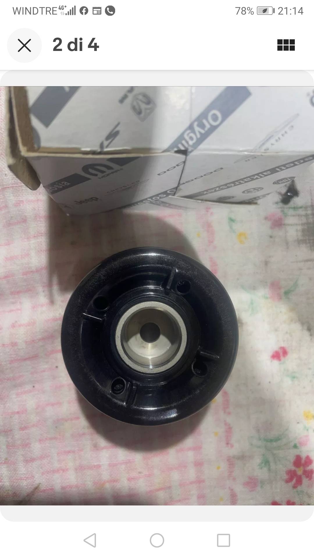

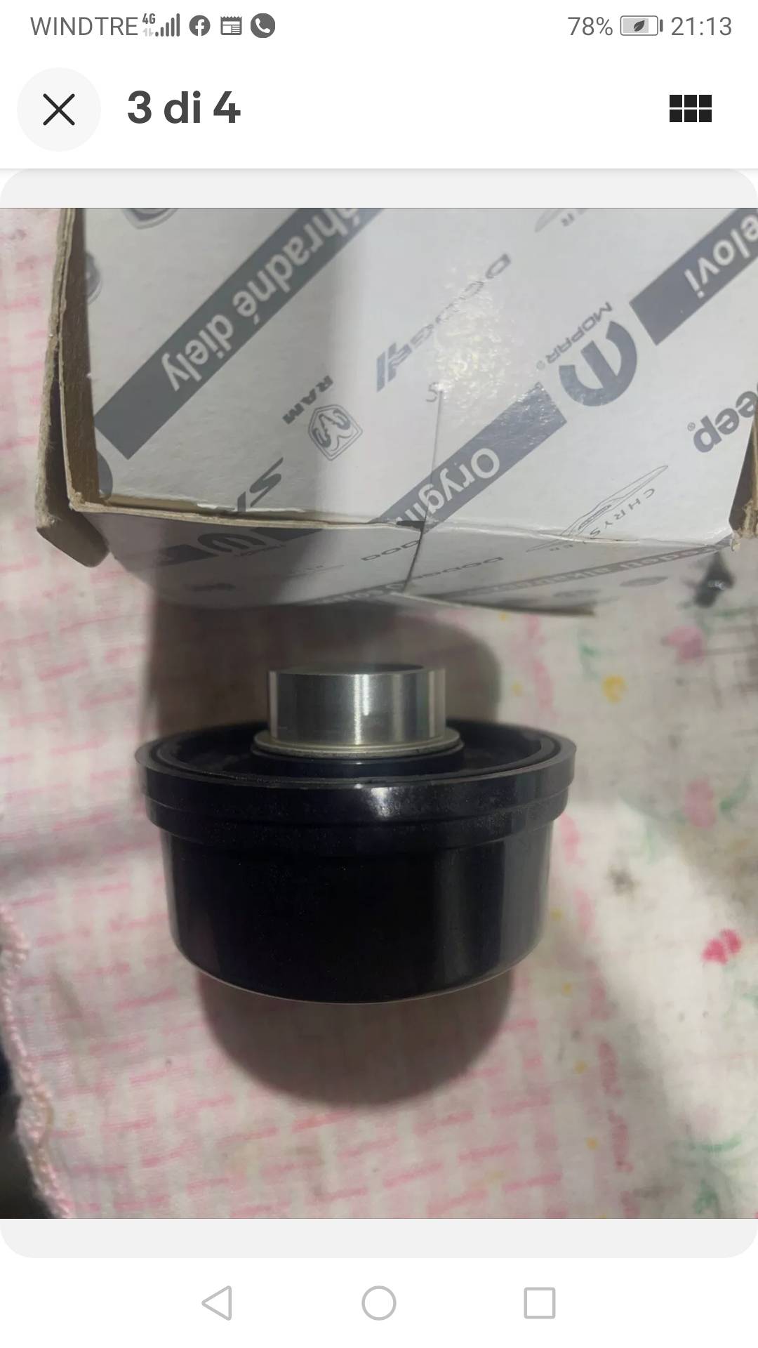

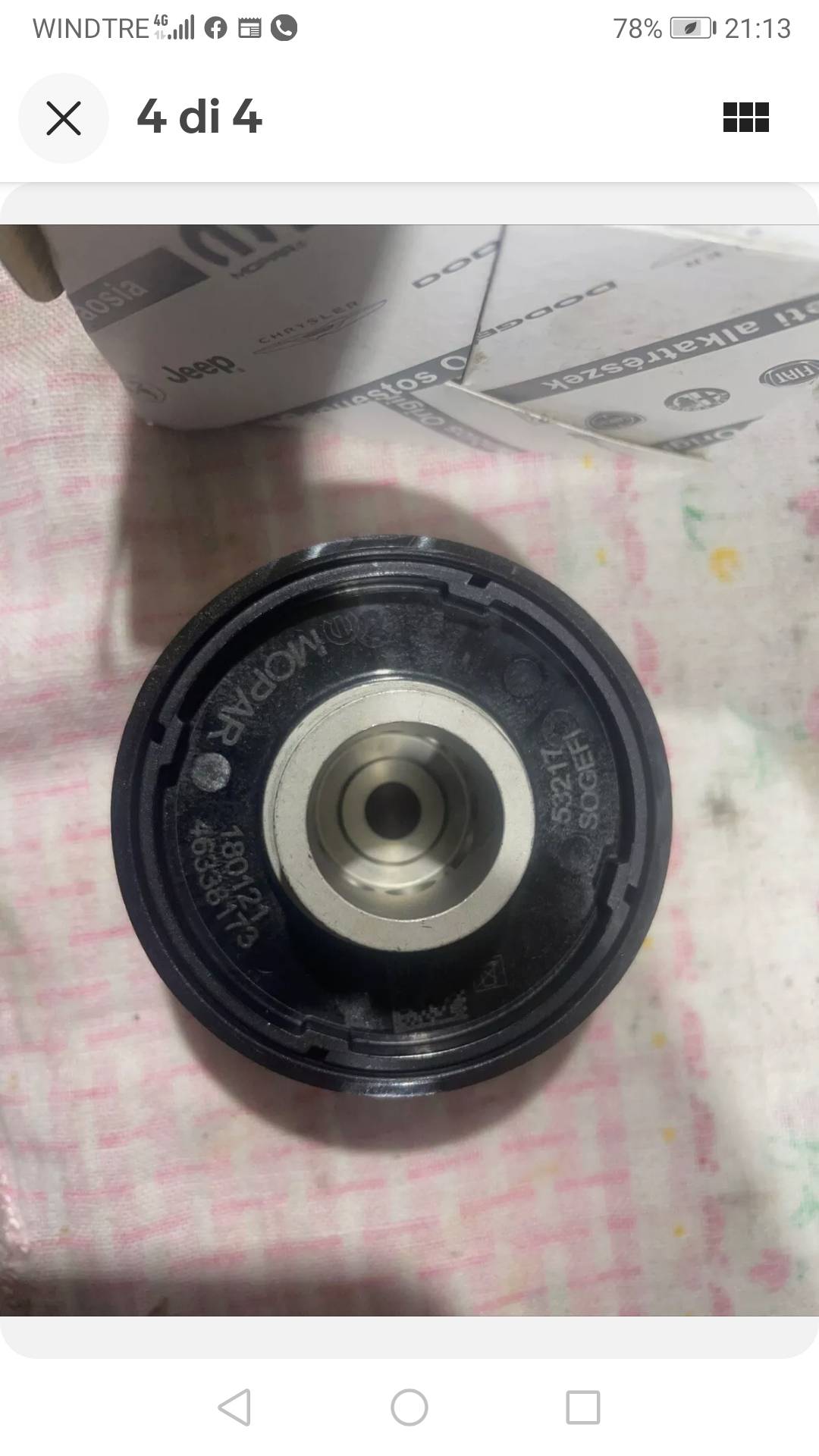

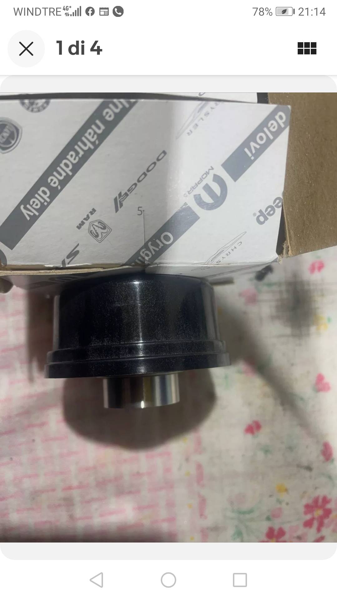

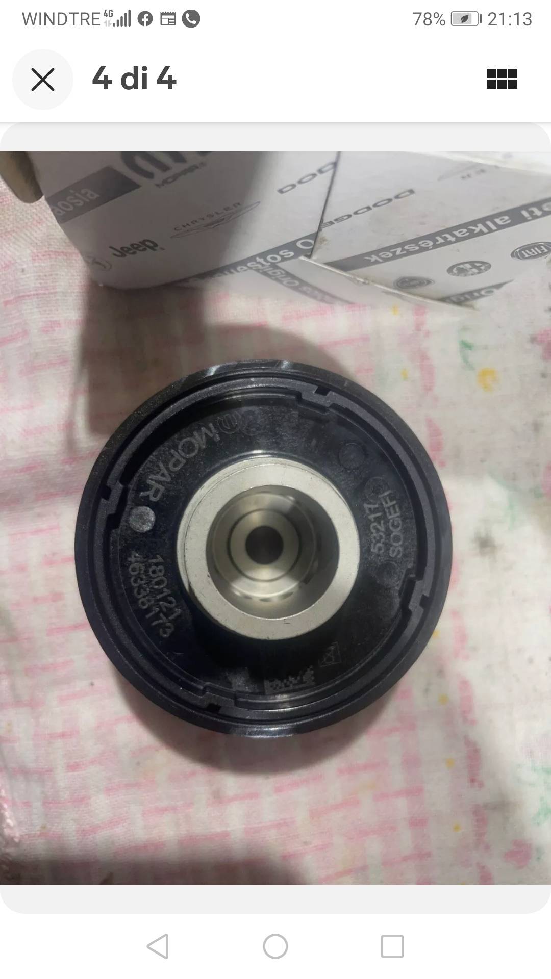

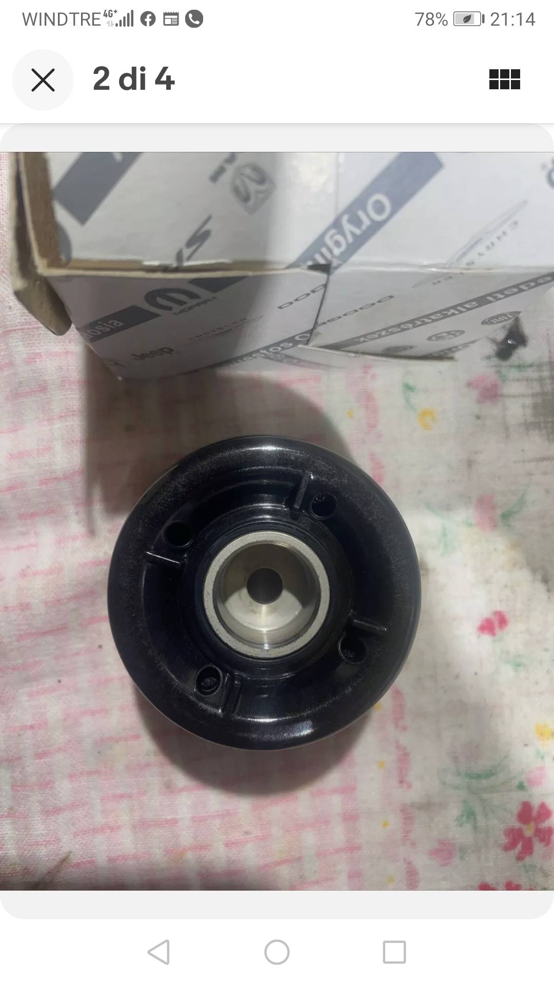

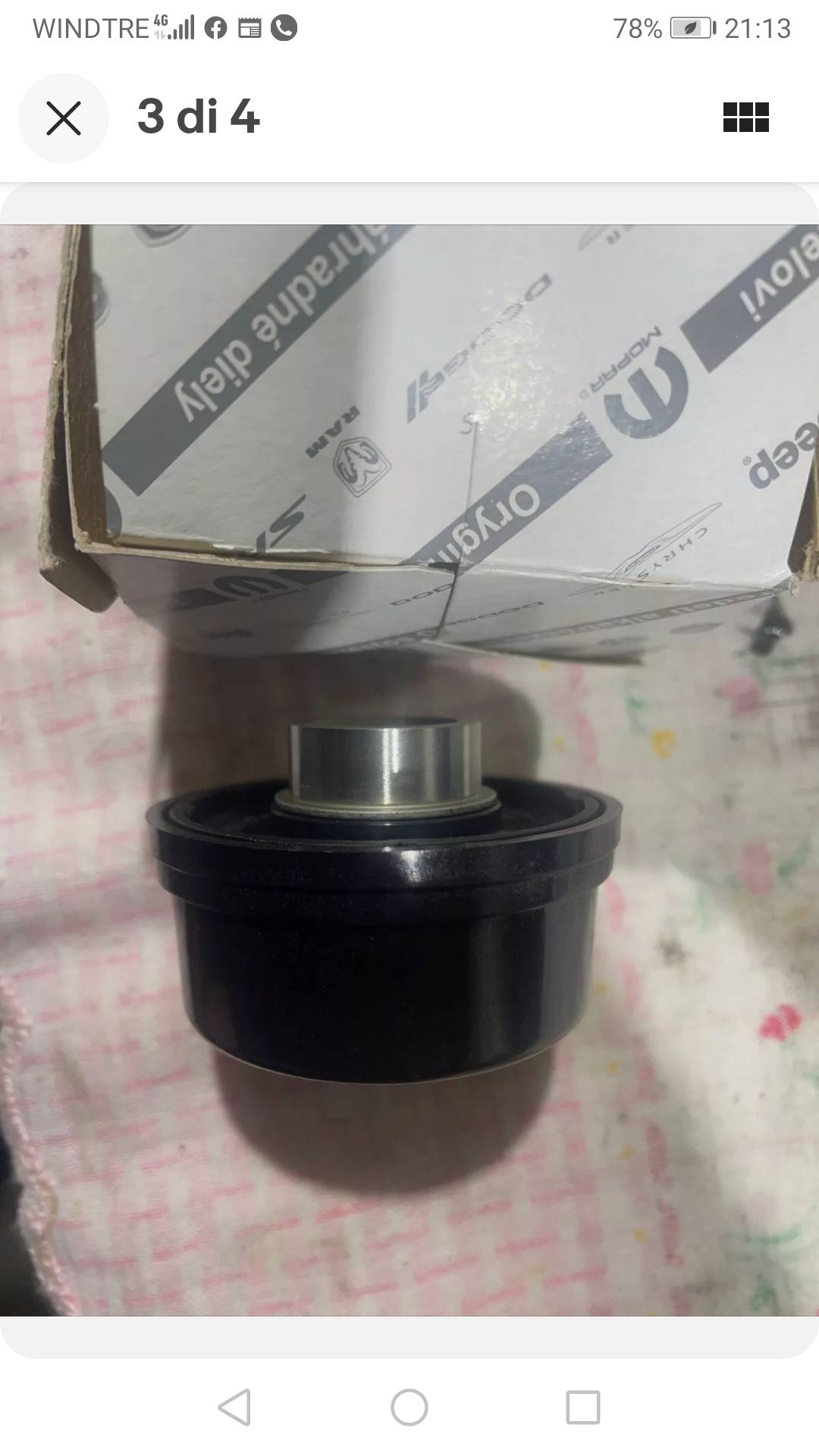

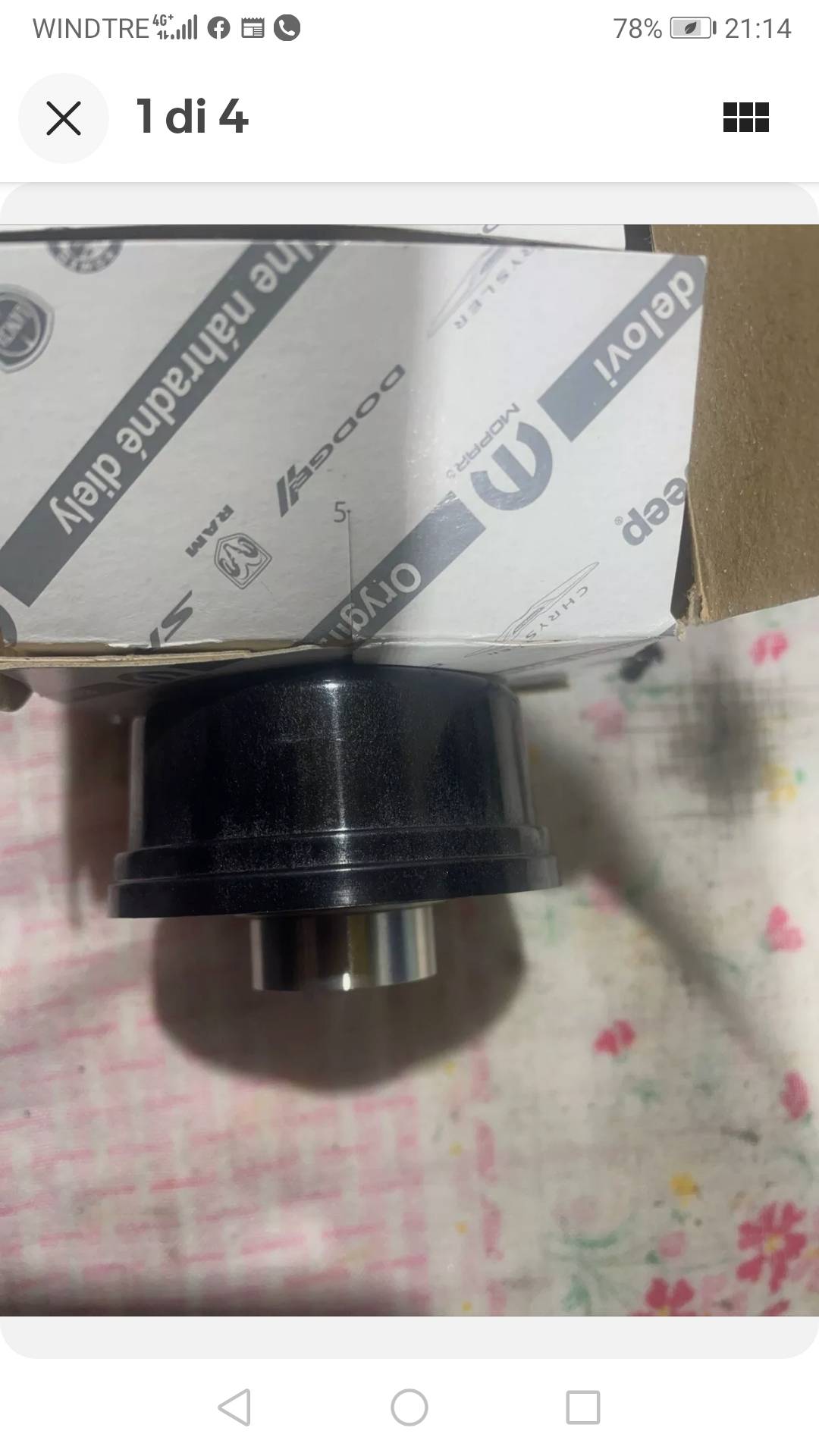

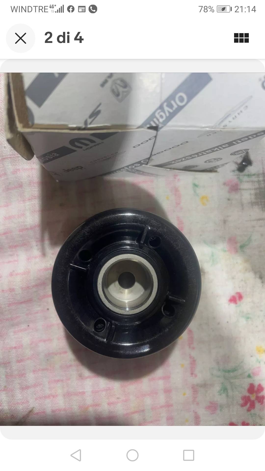

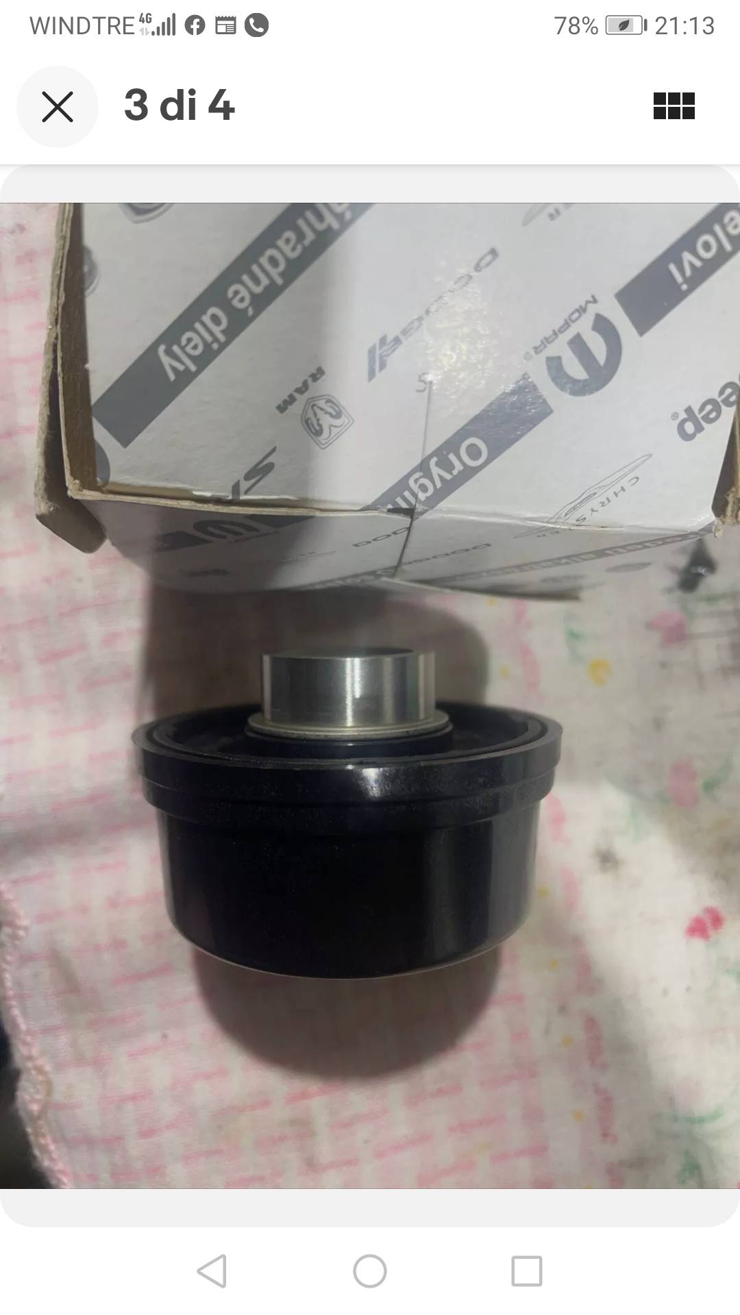

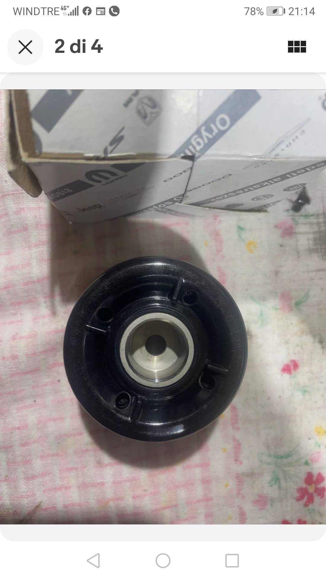

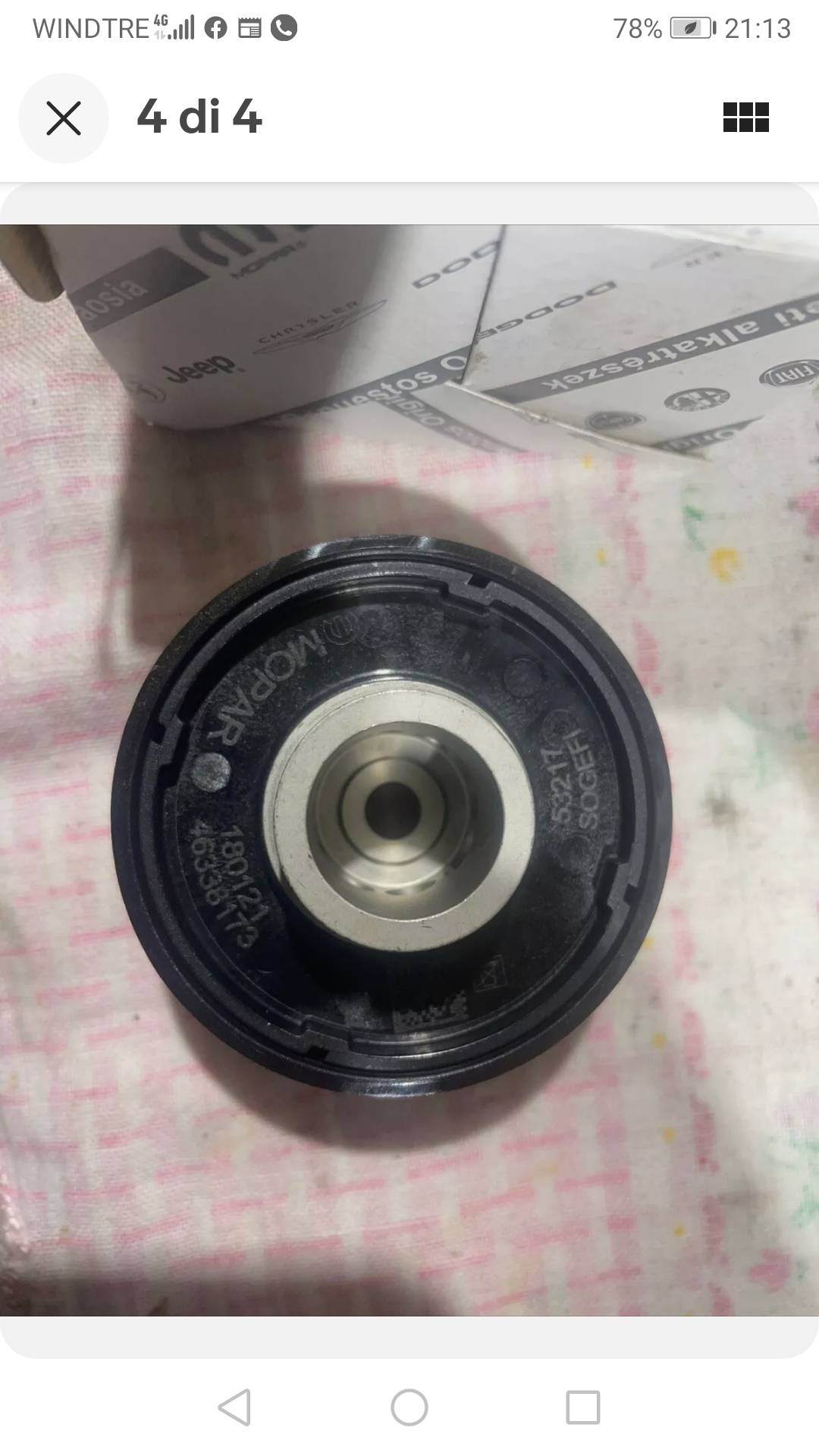

Buongiorno a tutti, posto delle foto del filtro blow-by trovato in rete a 30€ +10 di spedizione. Il venditore mi dice che è l'unico ordinabile e quindi l'ultimo da poter montare. Dalle foto che ho visto qui sul forum, mi sembra che sai quello vecchio, perché qualcuno ha postato un'altro tipo di filtro. Date un'occhiata: Screenshot_20220214_211402_com.ebay.mobile.jpgScreenshot_20220214_211354_com.ebay.mobile.jpgScreenshot_20220214_211347_com.ebay.mobile.jpgScreenshot_20220215_073235_com.ebay.mobile.jpgScreenshot_20220215_073227_com.ebay.mobile.jpgScreenshot_20220214_211420_com.ebay.mobile.jpg

Buongiorno a tutti, posto delle foto del filtro blow-by trovato in rete a 30€ +10 di spedizione. Il venditore mi dice che è l'unico ordinabile e quindi l'ultimo da poter montare. Dalle foto che ho visto qui sul forum, mi sembra che sai quello vecchio, perché qualcuno ha postato un'altro tipo di filtro. Date un'occhiata:Visualizza allegato 233247Visualizza allegato 233248Visualizza allegato 233249Visualizza allegato 233250Visualizza allegato 233251Visualizza allegato 233252
Questo è il nuovo

Ha messo quello di sola plastica senza retina? È quello quello nuovo.. il problema dello sfiato non si risolve del tt con sostituzione del filtro olio c’è ne meno ma sempre tanto.. poi dipende da percorsi e uso perché a mio fratello olio era sempre moltissimo in aspirazione è praticamente ogni volta che si toglieva filtro aria per controllare il debimetro era sempre pieno di olio.. anche dopo 2/3000 km da avere pulito tt… il problema a mio avviso e di progetto sostituire il filtro blow by porta a risultati modesti.. poi egr fa il resto… da lì ad avere tt aspirazione incrostata ci vuole poco..

Fidati che non cambia niente.... Il nuovo filtro è stato modificato solo perché il vecchio si otturava e il monoblocco andando in pressione sparava fuori asta olio e tappo contralberi
