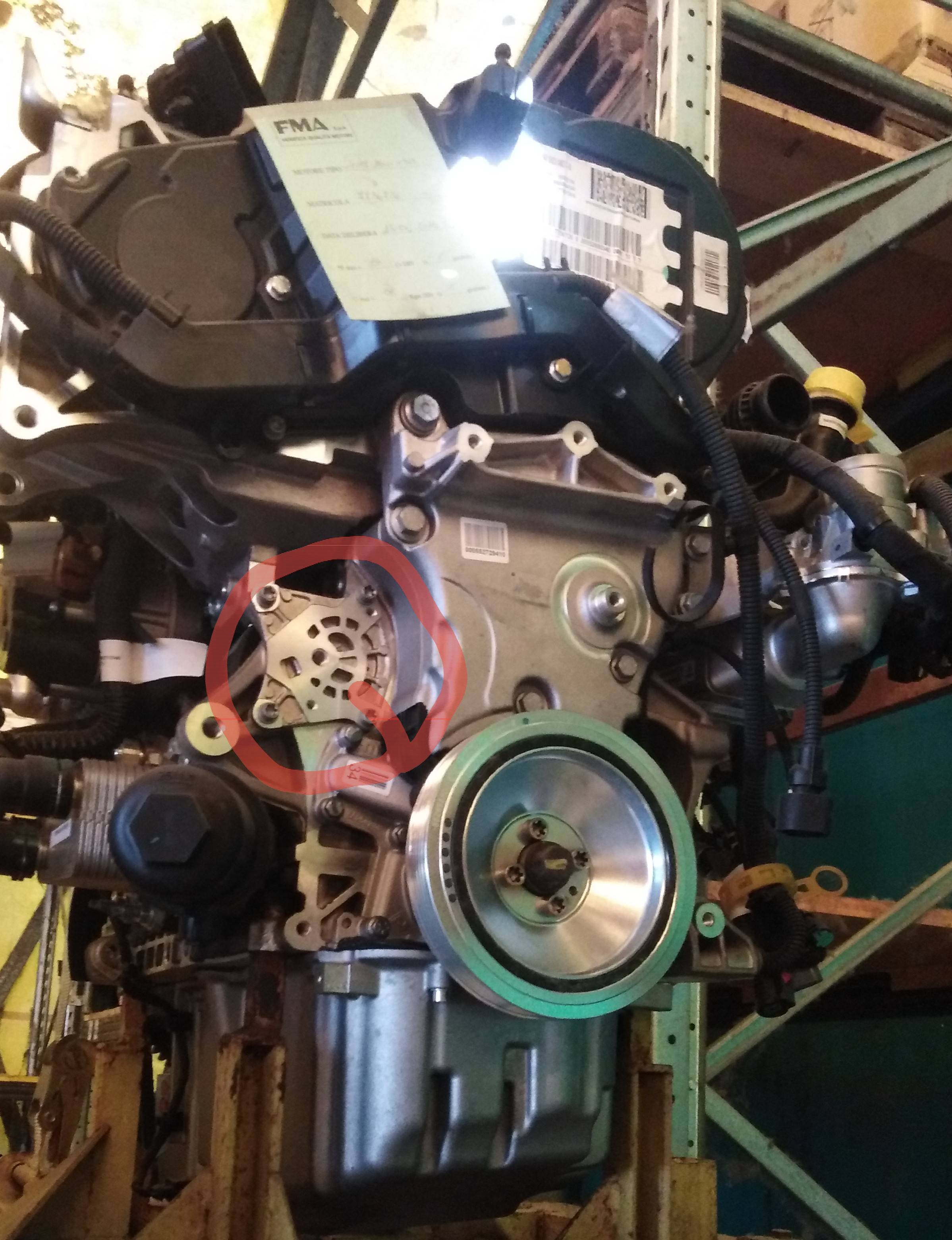

Ma precisamente dove è posizionato il filtro, non trovo nessuno schema in rete
Ciao, metto questa foto che avevo scaricato nelle prime pagine di questa discussione. E' posizionato dietro il tendicinghia della cinghia servizi. Poi se vuoi più dettagli ci sarà sicuramente chi ti saprà dare più dettagli!

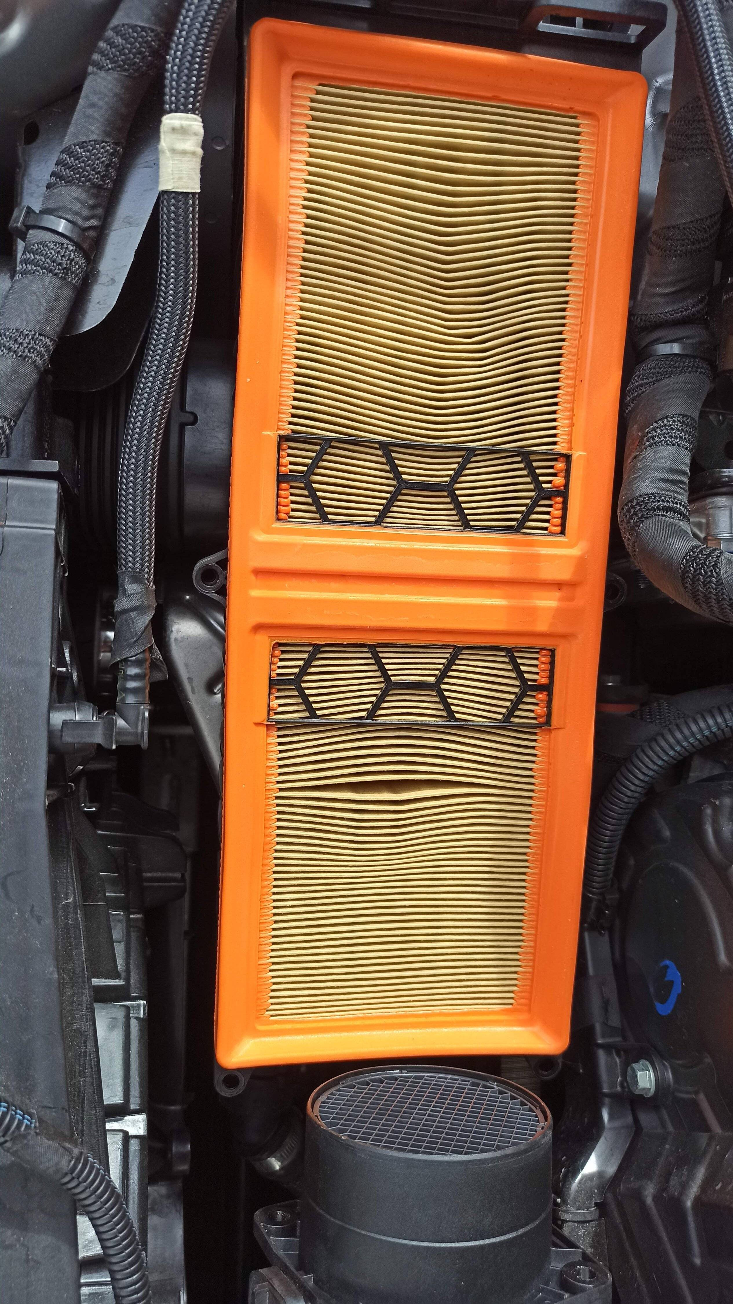

Ho appena controllato la mia con 6288 km all'attivo filtro intonso e astina olio motore a 3/4
