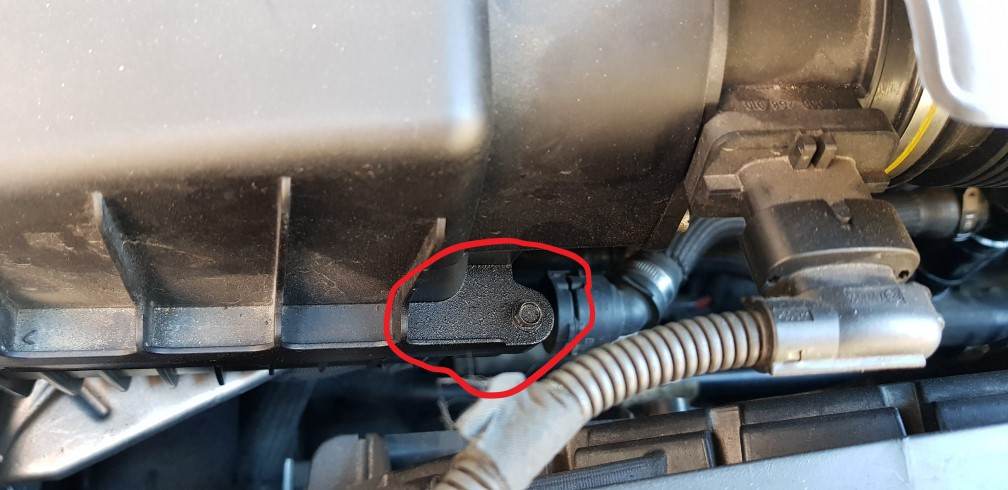

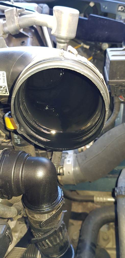

Anche nella mia Giulia stessa situazione....
filtro sostituito a ottobre 2019, macinati poco più di 9000 km con uno stile di guida soft, livello olio pieno da display e quasi pieno da stecca
il primo segnale me lo da la presenza di olio nella zona che ho cerchiato

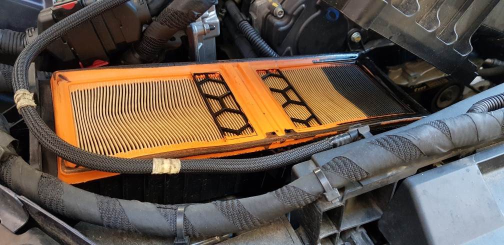

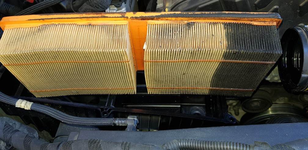

ecco il filtro

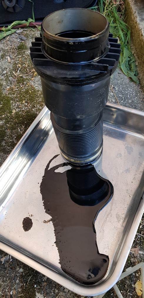

all'interno dello spezzone del condotto ho trovato questa quantità d'olio

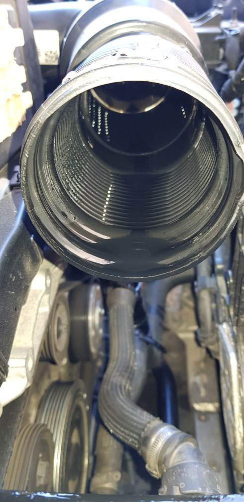

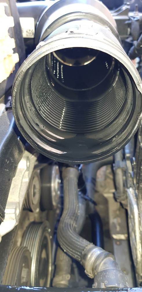

dopo aver rimosso anche lo spezzone di condotto, trovo olio pure nel condotto in curva
livello olio
ho montato tutto, mi rimane il dubbio se fosse stato il caso di alloggiare il filtro posizionando il lato sporco d'olio dalla parte opposta....

La mia ne tira su meno, dopo 9k km erano sporche solo le prime due creste del filtro, e la quantità di olio nel tubo era sensibilmente inferiore. Guardando l'astina, tu sei prossimo al massimo, e forse 9k km fa eri anche sopra, nel mio caso sono sempre rimasto entro i 3/4 di livello.
Secondo me incide tanto anche la tipologia di olio, questo 0W20 temo sia molto volatile......

ecco il filtro
Visualizza allegato 203042 Visualizza allegato 203043
Visualizza allegato 203044
Visualizza allegato 203046
Visualizza allegato 203045

Madonna però sembra un'auto da almeno 200 Milà ikm.... Ma quanti ne hai che l'olio è così nero lurido? La mia a 45 Milà l'olio nn è così nero e comunque non è possibile tutto sull'olio... Posso capire un po' ma la tua è impregnata zevondoe hai altri problemi al motore non è possibile secokdo me così esagerato
Reazioni: FJR
#200
Quella di mio fratello era uguale a 40 mila km circa e olio non aveva nemmeno 20 mila km quando li ho fatto tagliando il debimetro era tt imbrattato di olio....
