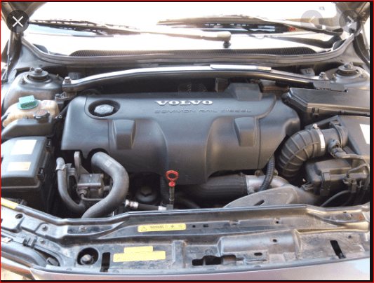

Filtro dell’aria pieno d’olio!!!
#211
La scirocco che avevo in 185 Milà km mai avuto di questi problemi d'olio... 2.0 TDI dsg del 2009
Mi hai ricordato che un giorno ho smontato l'intercooler di una skoda octavia meccanicamente uguale ad una golf 4 TDI da 90 - 110 cv del 1999 ed ho tirato fuori un bicchiere di olio...Il resto era pulito ed asciutto
Reazioni: Piezio77
#212
Secondo me il problema e' il condotto: troppo corto e inclinato verso il filtro. Pero' c'e' anche un lato positivo : tutto l'olio che ti trovi nel filtro non te lo ritrovi in giro per il motore.
#213
Bravo infatti
Reazioni: romassi
#214
Ehhh, magari, soltanto l'olio che si trova in vapori allo spegnimento si condensa nella zona che ci interessa, durante il funzionamento del motore va tutto in aspirazione.
Reazioni: Piezio77 e evo3
#215
Su questo motore e' quasi impossibile trovare olio nel filtro ( infatti non l'ho mai trovato in 15 anni ):):)
Reazioni: Piezio77
#217
La maggior parte dei vw hanno tutti problemi di trafilamento olio nei tubi,se guardi vicino alle fascette si vede...
#218
Non riscrivo tutto, vedete la mia spiegazione al post 63
[GUIDA] - Sostituzione filtro aria motore
Ora ci ho fatto caso: quando arrivo a casa la sera posteggio da macchina inclinata verso il filtro, da ora in poi la posteggero' al contrario, inclinata verso il turbo;)
#219
Ma io olio nel filtro cosi' lo ricordo nei motori del fiat 127,che montava fiat Uno Panda ecc.,nei motori degli ultimi decenni io non ho mai visto una cosa cosi',salvo probleme di natura meccanica....
#220
Sul condotto tra il basamento e il condotto di aspirazione c'e' una specie di elettrovalvola, forse quella si chiude quando si spegne il motore e non permette che i vapori continuino a risalire.
