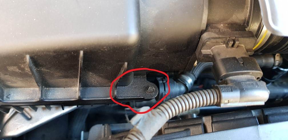

il primo segnale me lo da la presenza di olio nella zona che ho cerchiato
Visualizza allegato 203049

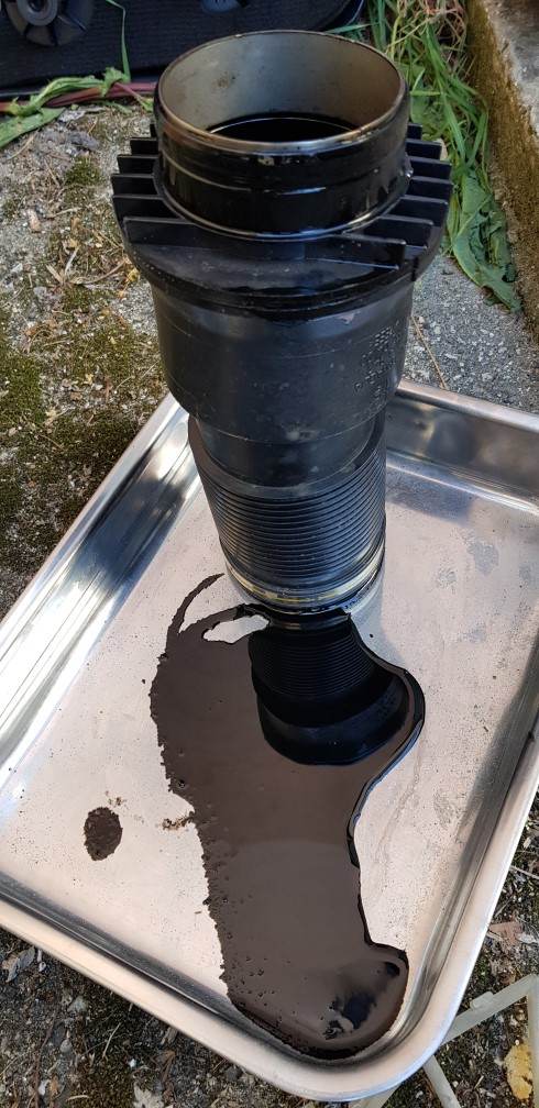

all'interno dello spezzone del condotto ho trovato questa quantità d'olio
Visualizza allegato 203044

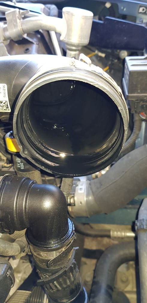

Visualizza allegato 203046
dopo aver rimosso anche lo spezzone di condotto, trovo olio pure nel condotto in curva
Visualizza allegato 203045

Il filtro dell'aria o lo cambi o lo ri- installi come stava, per salvaguardare la parte filtrante pulita. Anche perché la parte sporca se si bagna ancor di più non gli fa niente. Tanto è andata.
Nel mio passato mi è capitato diverse volte di smontare i condotti di aspirazione di diversi motori diesel che giravano regolarmente ed sempre ho trovato anche a motori nuovi delle situazioni simili, magari un poco meno ma siamo li, rispetto alle foto che ha postato l'amico @Alfanov@
Sulla Giulia è evidente solo perché il filtro dell'aria è troppo vicino al tubo di ricircolo, ma questa cosa succede sempre a tutti i diesel.
Magari se qualcuno ha voglia e capacità tecniche, smonti il suo intercooler e veda quanto olio esce, poi ne riparliamo.
Anche di vetture che non siano Giulia Stelvio, basta che sono diesel.

E' innegabile che un difetto di fondo ci sia ma non per questo significa che il motore abbia problemi, potrebbe ad esempio trattarsi di una condotta di guida particolarmente sportiva su percorsi ricchi di curve molto strette (es. tornanti) dove il lubrificante è "sballotato" vigorosamente e riesce a risalire fino al filtro.
Non per niente sulle auto di un tempo (ma anche oggi) la prima cosa che si fà nelle elaborazioni è togliere il ricircolo dei gas di sfiato.
