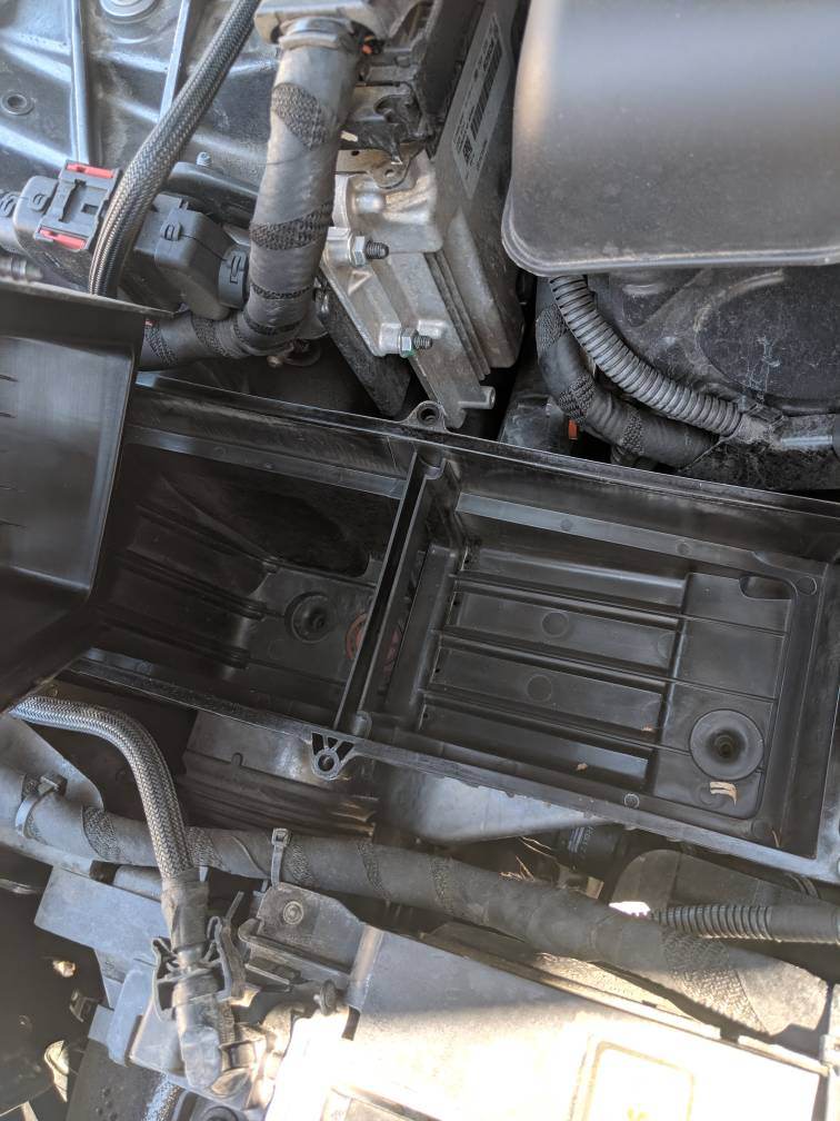

Dopo poco ho fatto fare tagliando completo, in officina di fiducia, me presente, ed ho trovato il filtro sporco. Sono quasi sicuro che fosse sempre quello originale (era datato 2016), anche se nella fattura del tagliando fatto a 30k risultava essere stato sostituito.
Da allora ho fatto 6500km, ed il filtro è sempre pulito. Ritengo che se ci fosse un problema al circuito di recupero, sarebbe già venuto fuori....

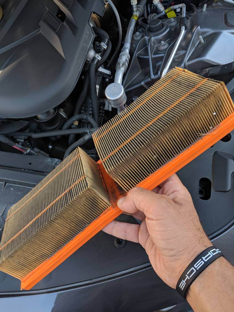

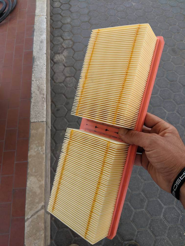

A proposito di filtro aria.... Esso va cambiato a 60 Milà oppure a 20 Milà se in zone polverose... Beh la mia ha 34 Milà km e guardate che schifo ! Nero ! Adesso lo cambio subito.... Lo ho aperto per vedere se era zozzo d'olio e invece meno male è perfettamente asciutto e pulito.
Ovviamente ho provveduto a relarguire chi mi ha fatto il tagliando... Non è possibile che uno paga fior di quattrini sulla rete ufficiale e non si degnano neppure di controllare il filtro aria ! Previsto si a 60 ....ma in zone polverose va cambiato a 20 mila e primo controllo a 20 .... Cambio olio a 31 Milà nessuno ha controllato... Molto grave
