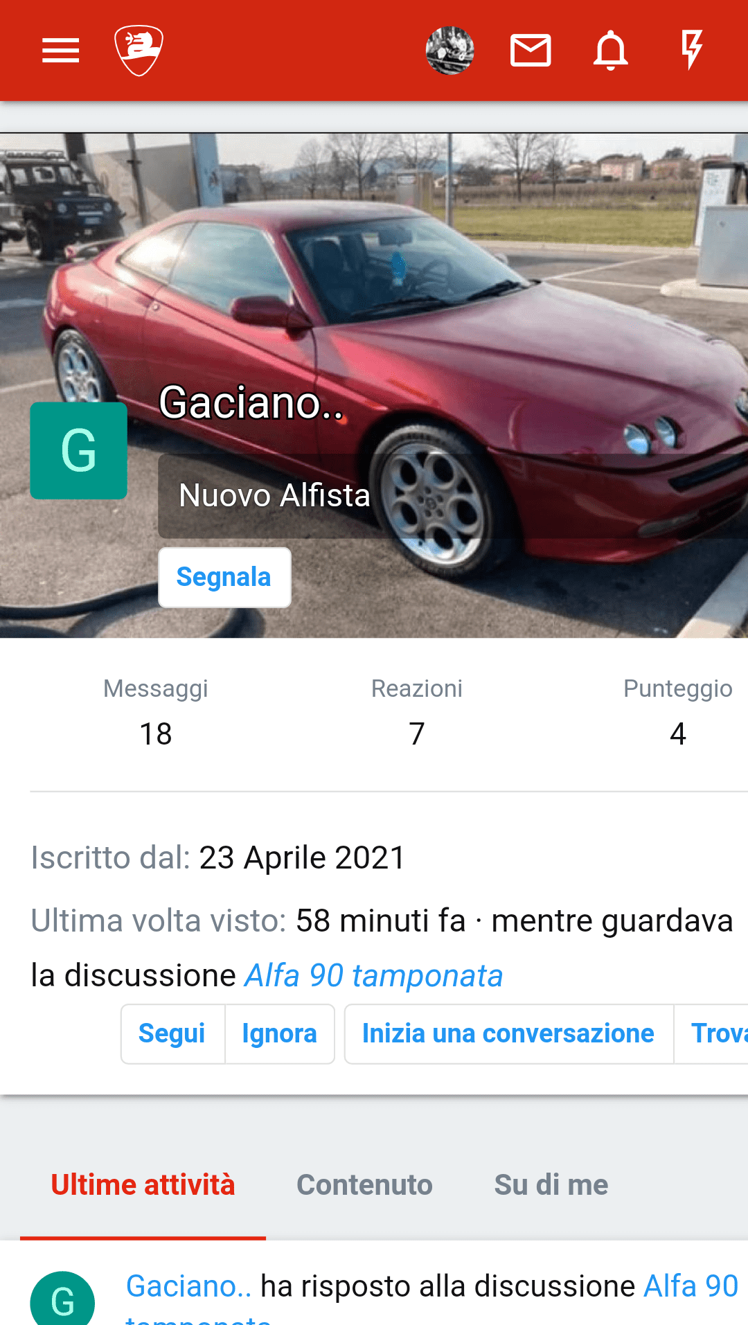

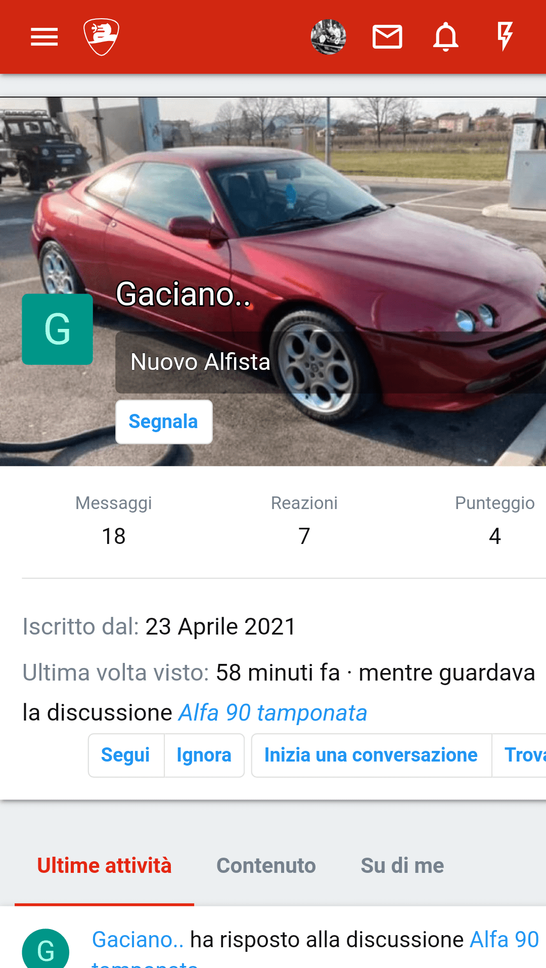

Quanto darei pe vederlo in faccia a questo/a... 🤣🤣🤣🤣🤣🤣🤣🤣🤣🤣🤣🤣🤣
Io la revisione lo devo fare il 1 di settembre problemi con i freni non ci sono! Anzi la mia frena troppo perché fischia 😁😂🤣👍 ho preso già le pastiglie posteriori
Anche io non vedo l'ora di vederlo/vederla perché non mi pare il caso di andare a fare la revisione sapendo che la macchina è un CESSÒ
Si ma io intendevo anche a questo pagliaccio qui.. cha messo pure l'alettone sul fiat cuope' 1.8 "ti spacc" 🤣🤣🤣🤣🤣 aveva paura di decollare con 60 cv alla ruota ????🤣🤣🤣🤣🤣🤣🤣🤣🤣🤣🤣🤣
