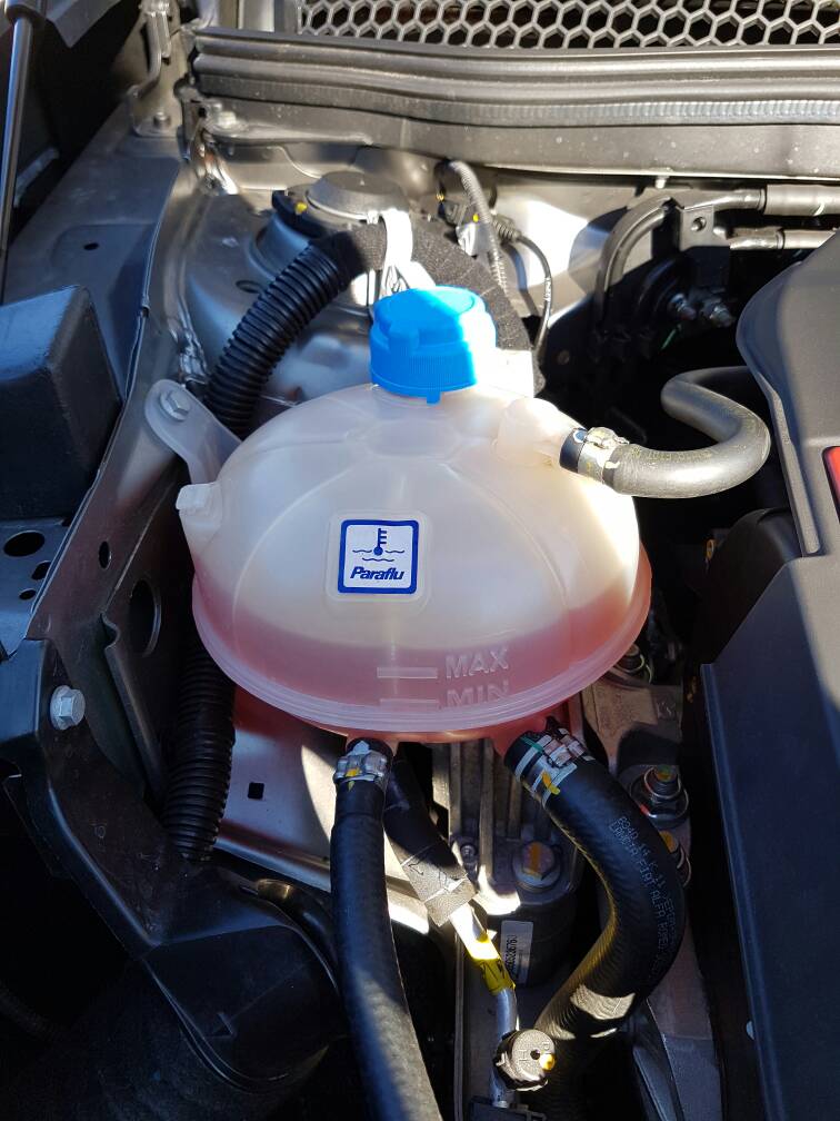

Ho visto il video al post 61 , mi era sfuggito , non ho sentito alcun rumore strano . Forse era il tappo davvero che si era bloccato. A caldo è salito davvero molto , ben che ha il livello quasi al massimo si può dire che sia regolare .
Forse il rumore che avevi postato in apertura dipende proprio da quello ... Il gorgoglio a freddo dipendeva dal malfunzionamento del tappo e creava qualche bolla di aria che rumoreggiava . Tenerlo d' occhio e sperare che non si ripresenti . Eventualmente controllare cinghia servizi e pompa .
Il video nel primo post è a freddo..quello nel post 61 è a caldo dove il rumore non si presenta. Per dovere di informazione il video in cui si vede il livello molto alto ero in pendenza quindi sembrava molto più alto. In realtà era questo il livello con macchina in piano
