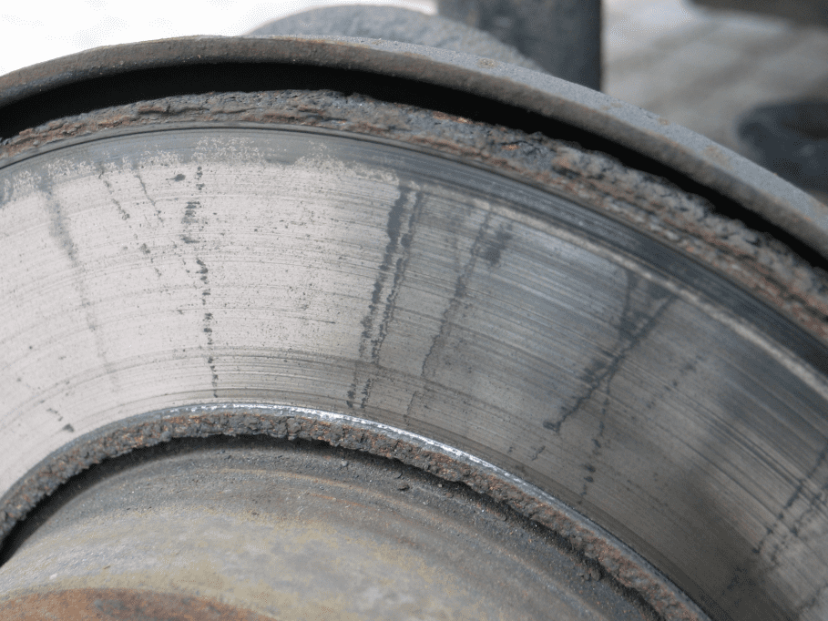

In effetti spendere altri 30 euro ormai non mi costa nulla, però cambiando meccanico.
Ma dici che i dischi del retro non possano essere? Perché ripeto hanno delle specie di taglietti ogni 4-5 cm
Ho trovato una foto su internet. Sono esattamente così i dischi del retro:
#28
Visualizza allegato 169971
Se i dischi sono molto usurati, presentano ruggine o hanno formato il classico dentino sul bordo vanno sostituiti, quel dentino interferira' con qualsiasi pastiglia e provocare il fischio, fai una foto del tuo disco. I segni che vedi sulla fascia frenante non sono importanti.
Appena torno da lavoro pubblico la foto [emoji24]
