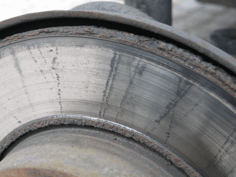

Ma dici che i dischi del retro non possano essere? Perché ripeto hanno delle specie di taglietti ogni 4-5 cm
Ho trovato una foto su internet. Sono esattamente così i dischi del retro:
Visualizza allegato 169971
Questi sono un bel po usurati ed inoltre hanno anche dei "graffi", segno che da te ci sono strade un po sporche(come da me) e quando la pastiglia preme con lo sporco ti incide il disco. Per vedere dove ti fischia basta che chiami un amico e lo fai stare con l orecchio fuori dal finestrino.

Si... qui in Sicilia le strade sono pessime..
ma quelli non sono i suoi dischi! le ha prese da internet!
noi vogliamo le foto dei tuoi dischi altrimenti che consigli ti possiamo dare?

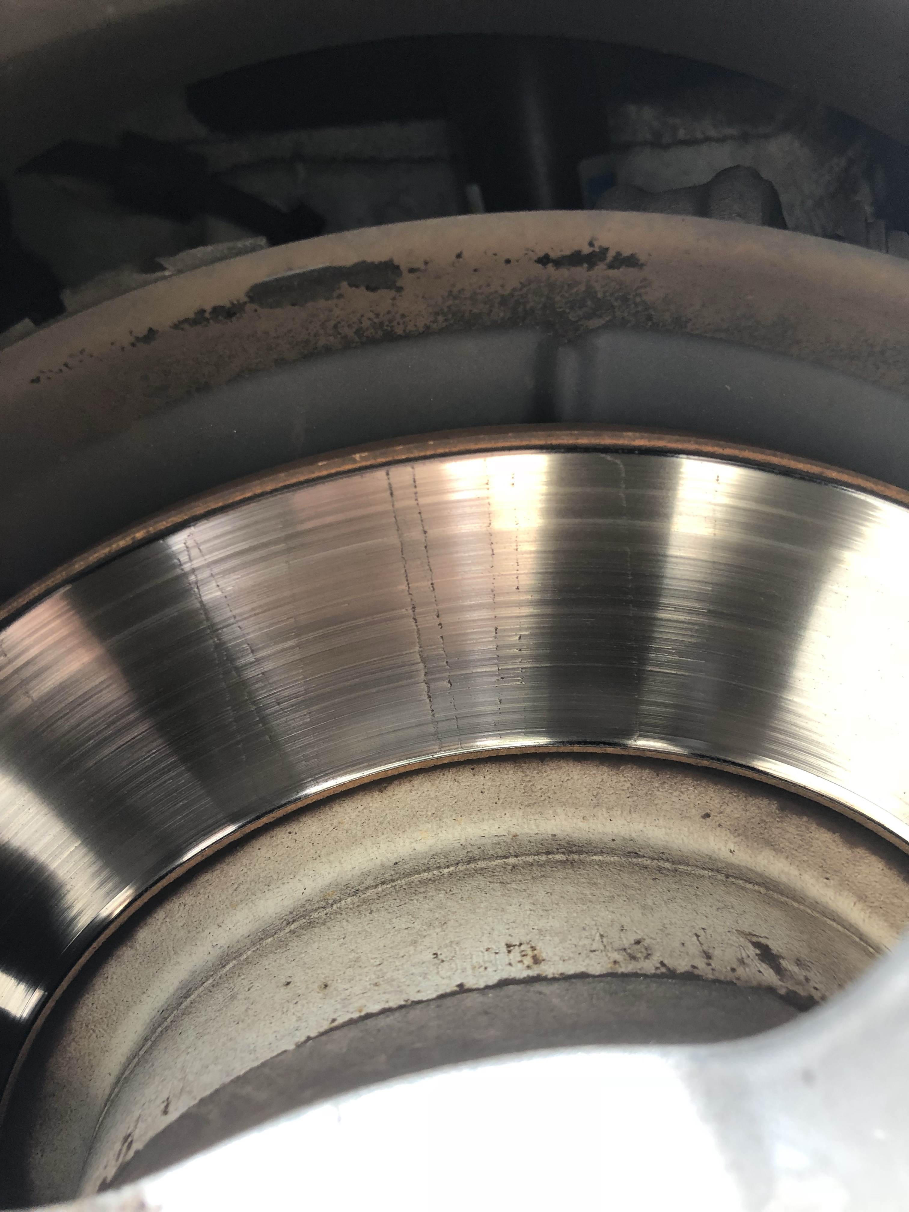

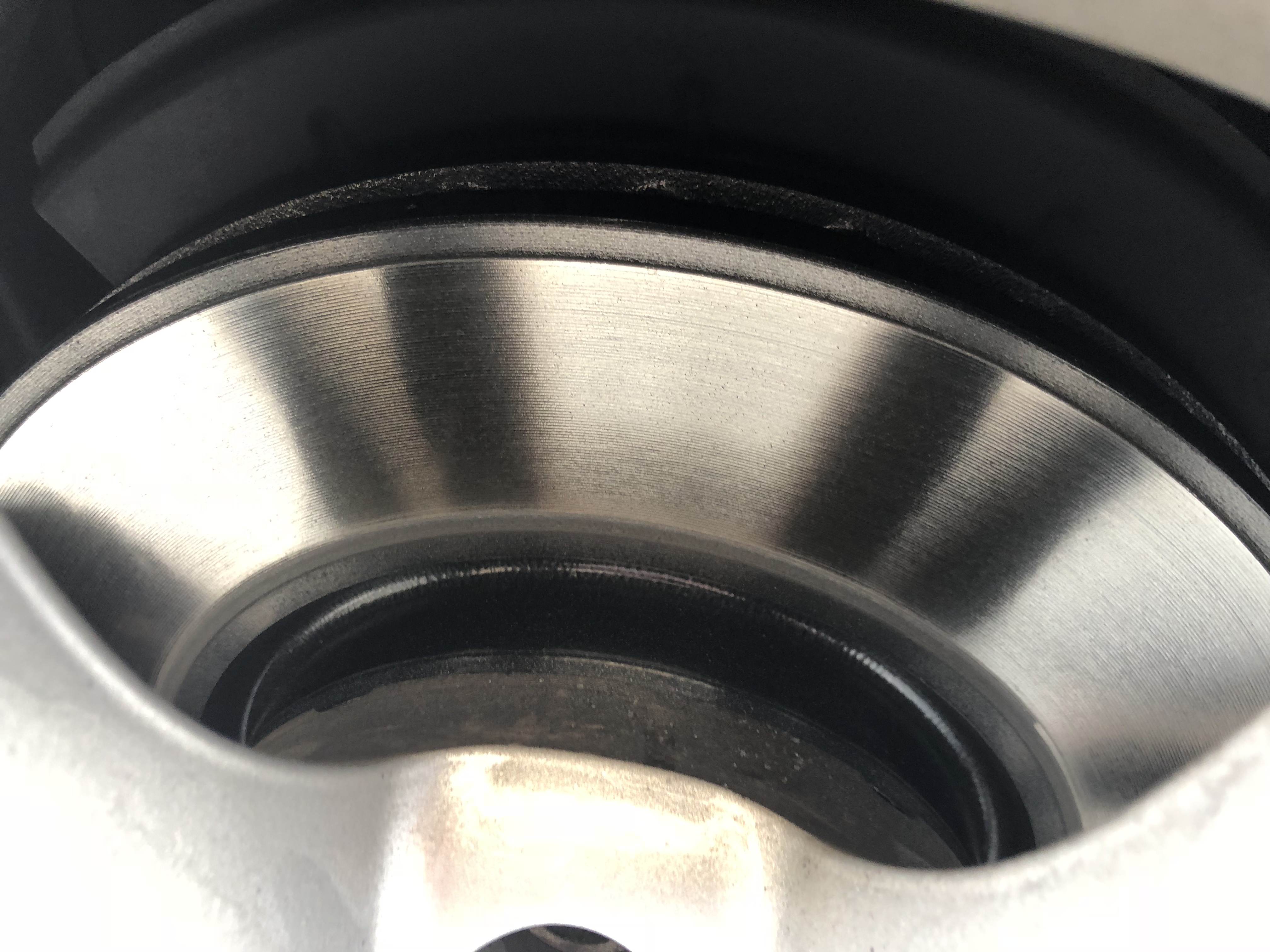

A breve le faccio, tra poco ritorno a casa e pubblico sia quelle posteriori che quelle anteriori
Dischi nuovi anteriori
Dischi posteriori attuali

Però non riesco a distinguere se appunto il fischio proviene dal retro o dal davanti, anche se pare venga proprio davanti. Cosa mi consigli?
