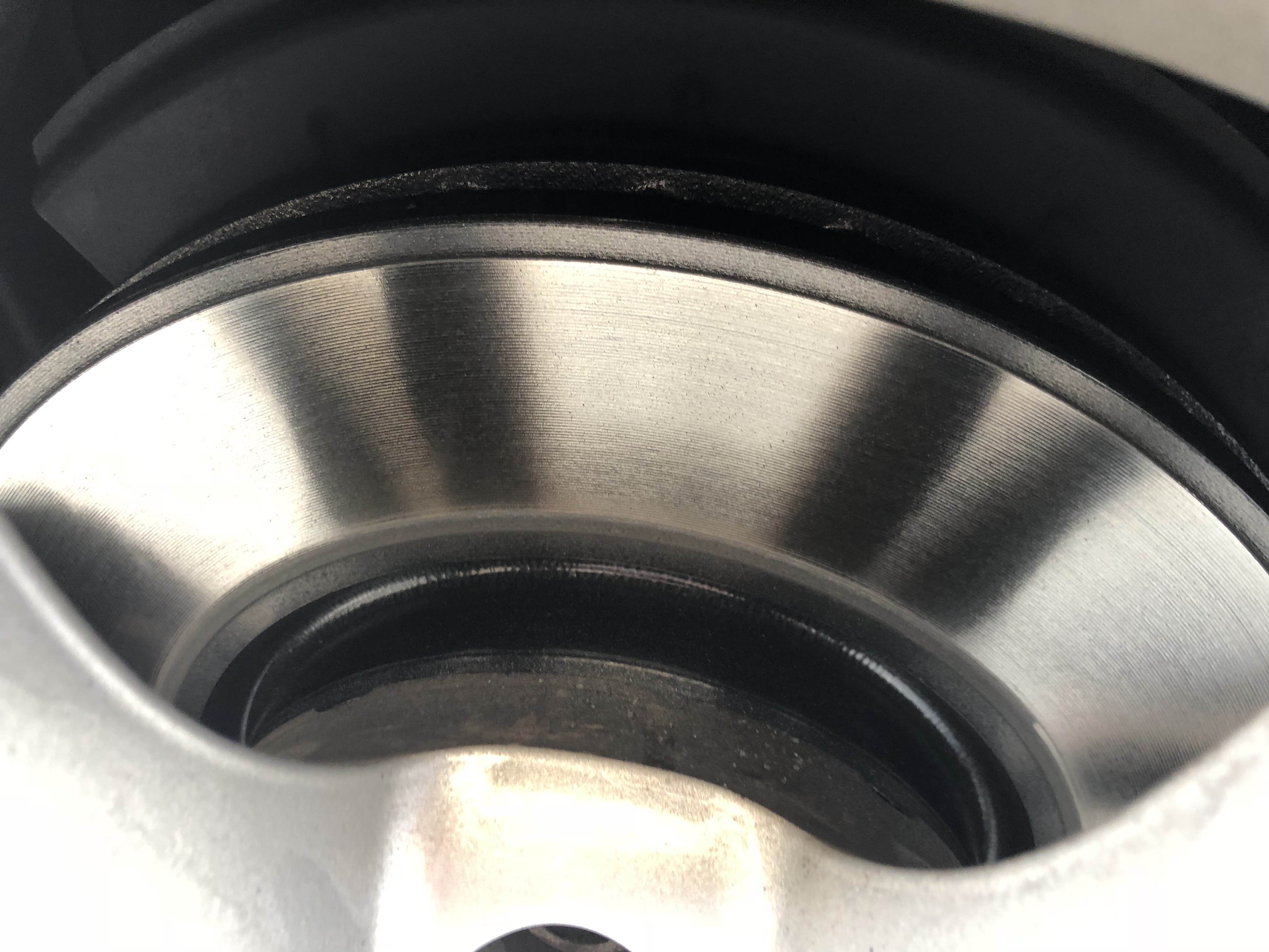

FRENI ANTERIORI FISCHIO PERENNE!
Visualizza allegato 169975
Dischi nuovi anteriori

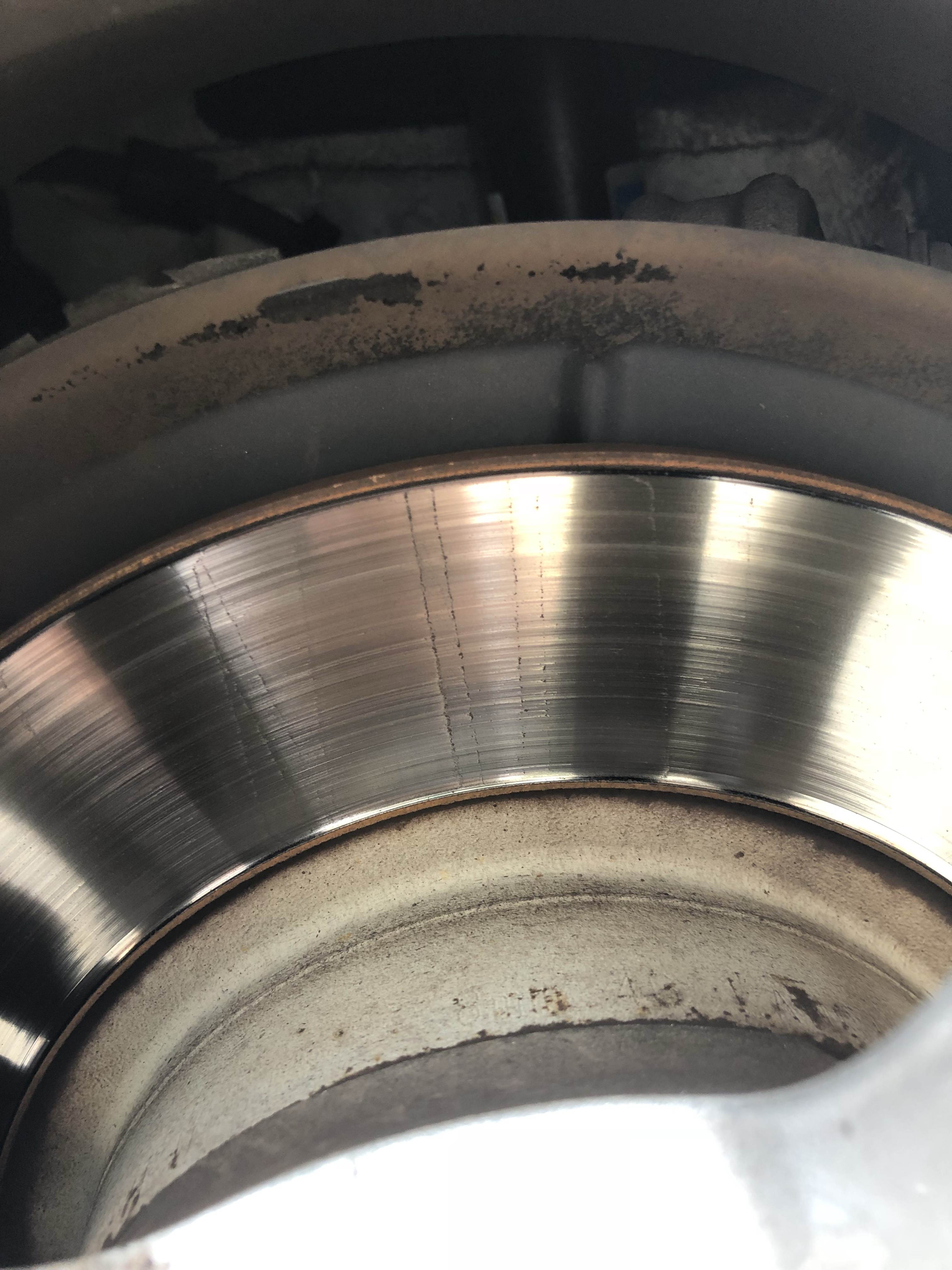

Visualizza allegato 169976
Dischi posteriori attuali
Sono messi veramente male, il loro spessore è sicuramente sotto la soglia minima e quelle strisce verticali sulla fascia frenante sembrano, almeno dalla foto, delle crepe. Sembrano proprio i dischi originali con 120k km, suppongo non siano stati mai cambiati, quindi taglia la testa al toro e vai con dischi e pattini posteriori, mi sento di dire che risolverai
Effettivamente lo vedo anche io “che non ne capisco” che sono messi male, però sto constatando che il rumore del freni dopo aver cambiato i dischi anteriori è diminuita la frequenza, cioè per meglio dire:
Prima su 10 frenate a disco caldo fischiava 8 volte
Mentre adesso su 10 frenate fischia circa 4 volte e per di più il “rumore” aumenta dopo che si riscaldano i freni. Mentre prima a freni freddi fischiava già da subito e invece adesso il “fischio” da freddo è quasi nullo! Si deve mettere l’orecchio accanto per sentire qualcosa, ma appena inizia a riscaldarsi la cosa cambia [emoji25]

- Imbro, per quanto riguarda le immagini dei dischi posteriori, ti consiglio di sosstituirli prima che esplodano nel vero senso della parola, in fase di frenata; e comunque posso affermarti che non sono dischi originali o di qualità.

Quando ti ho parlato di rotture (rischio esplosione) dischi non ho esagerato, e ti posso garntire che se un disco in quelle condizioni fosse montato sull'avantreno a questo punto avresti già rotto.
Ho affermato che non possono essere originali o di qualità in quanto quei segni di metallo mancante scaturiscono da una pessima forgiatura del metallo e soprattutto la fabbrica produttrice non ha attuato i controlli di qualità con apparecchiature sofiscticate come ad esempio fanno in BREMBO ecc.
