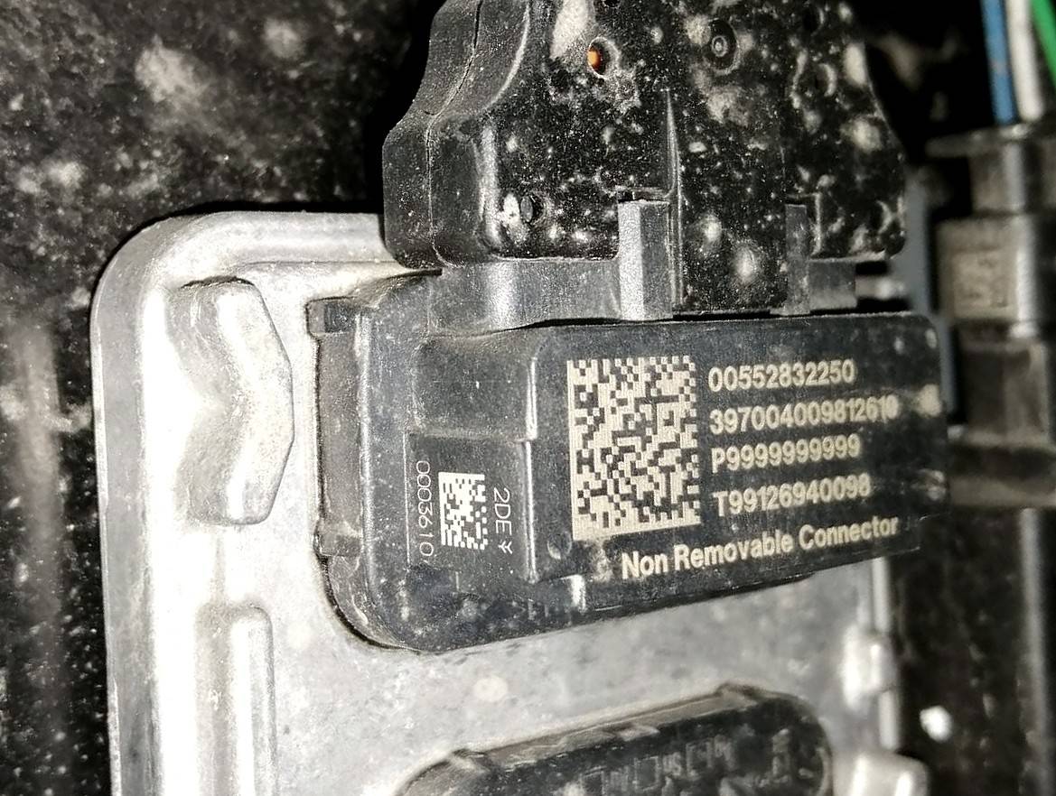

Riprendendo il suggerimento di undertaker1981:
cercando qui sul forum (ma anche con google) vedo che la storia dell'errore P14D1 viene sempre collegata al problema di questo sensore di particolato.
Tuttavia il mio meccanico mi assicura di essersi informato a dovere, e che quell'errore è legato ad un problema col sensore di NOX. E mi ha già dimostrato che il codice di quello montato sulla mia (552832250) è diverso da quello che gli risulta dovrebbe essere montato (463448080)
Qualcuno mi aiuta a fare luce ? Sullo scarico della Stelvio ci sono entrambi questi sensori ? Non vorrei far sostituire qualcosa di inutile... (e avere risposte chiare da Alfa è impossibile)
Grazie
