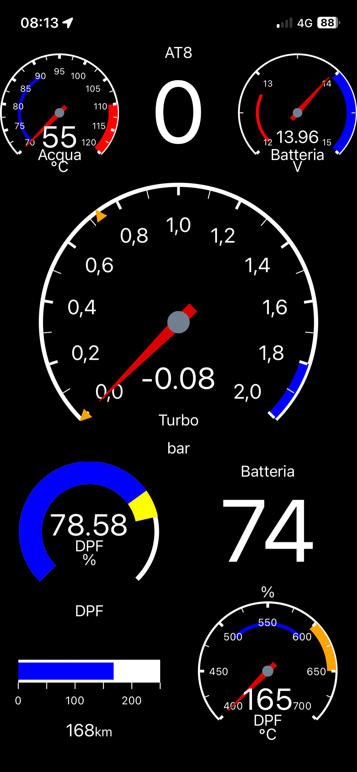

Monitoro tramite obd2 e app sul telefono

Monitoro tramite obd2 e app sul telefono Visualizza allegato 261204
