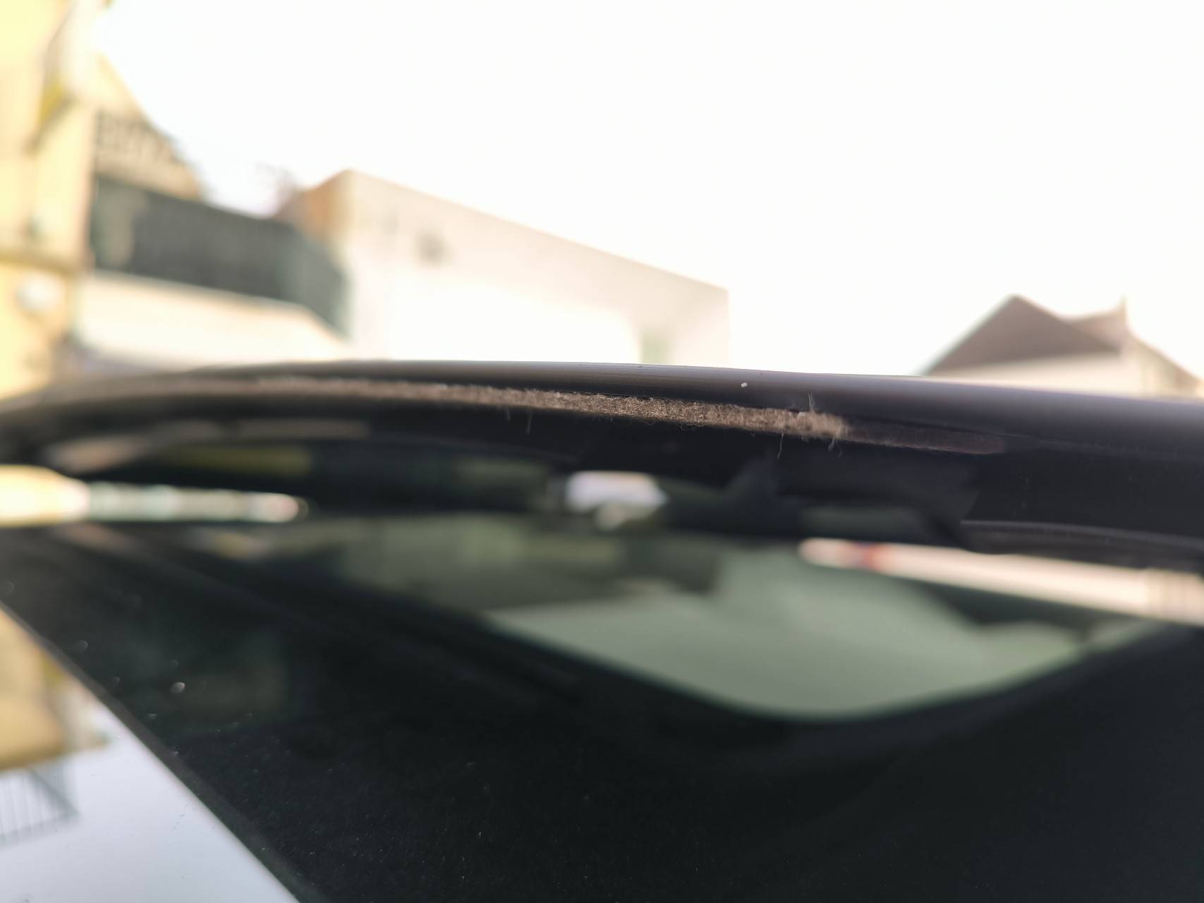

Vittoria!
Sono capitato su un forum anglofono di appassionati Porsche che avevano lo stesso problema sulla loro Targa. Uno di loro diceva di aver messo una striscia di feltro autoadesivo sotto il tetto apribile dal lato dove fischiava e mi sono detto che, tanto per provare, ci avrei provato...
Ho iniziato mettendo una striscia di 20 cm al centro nella parte posteriore del tetto apribile. Insuccesso, non è cambiato nulla.
Poi ho incollato una striscia di circa 4 cm di larghezza su tutta la lunghezza e, miracolo! Più fischiettii anche ad alta velocità.
Ho usato del feltro autoadesivo che si mette sotto i mobili per non rovinare i pavimenti.

Vittoria!
Visualizza allegato 267162
Dovrò fare anche io lo stesso.. l’ideale sarebbe metterlo sotto la guarnizione anteriore in modo da poterla alzare, ma ho paura di rovinarla dovendo toglierla

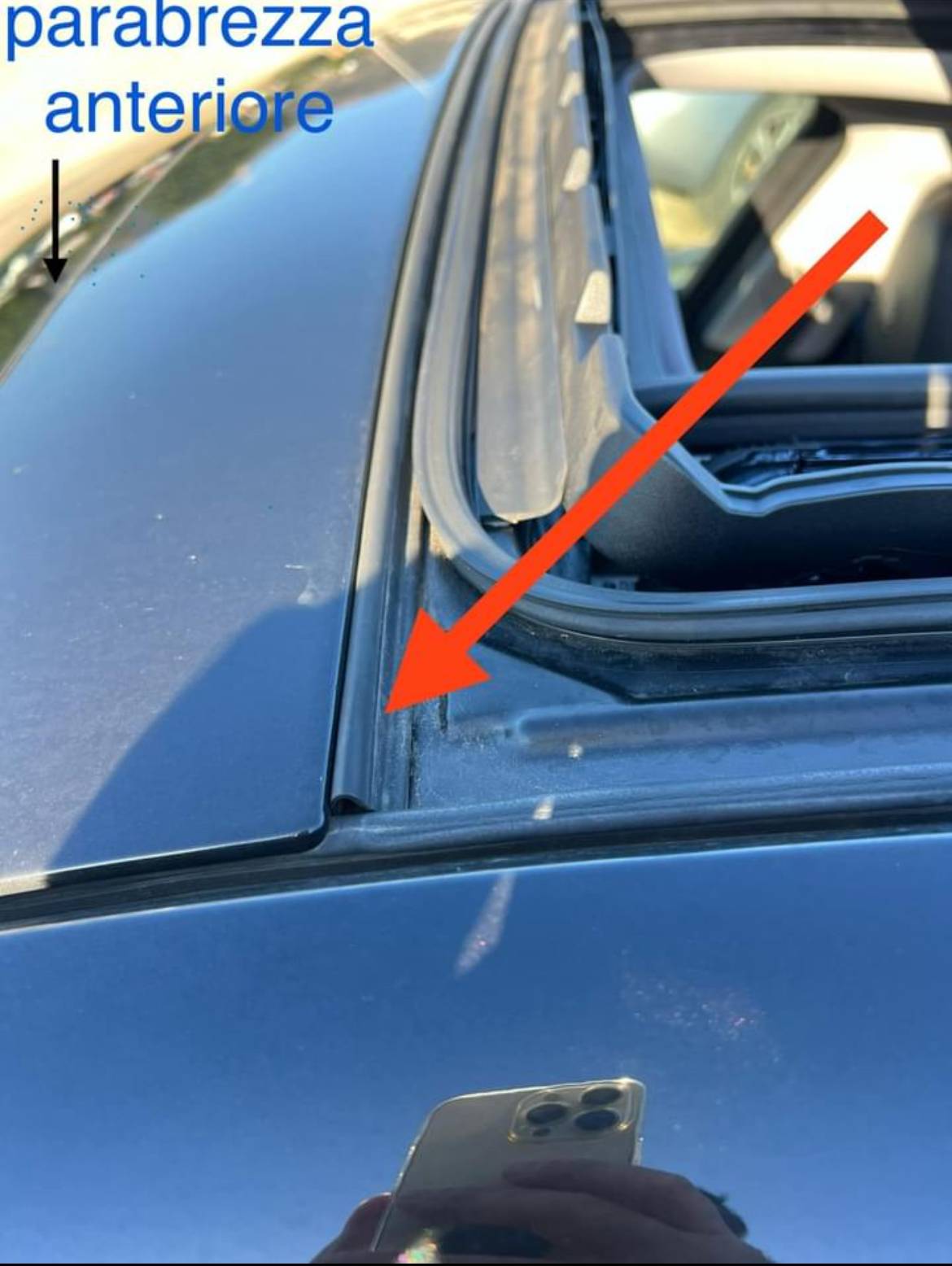

Visualizza allegato 267774
Guardando la tua foto, sembra che non ci siano problemi con le strisce di gomma. Chiudi il tetto apribile e controlla se il vetro è più alto del parabrezza anteriore. Se è così, è probabile che il vetro sia troppo alto per causare un flusso d'aria instabile. Questo è Di difficile soluzione e da sistemare.Tracce del lucernario.
Reazioni: Kelkome
No il vetro del tetto non risulta essere più alto , anzi mi sembra bene in linea o appena più basso.
Mi pare che il problema sia la guarnizione su cui poggia che nella parte centrale è appena più bassa
