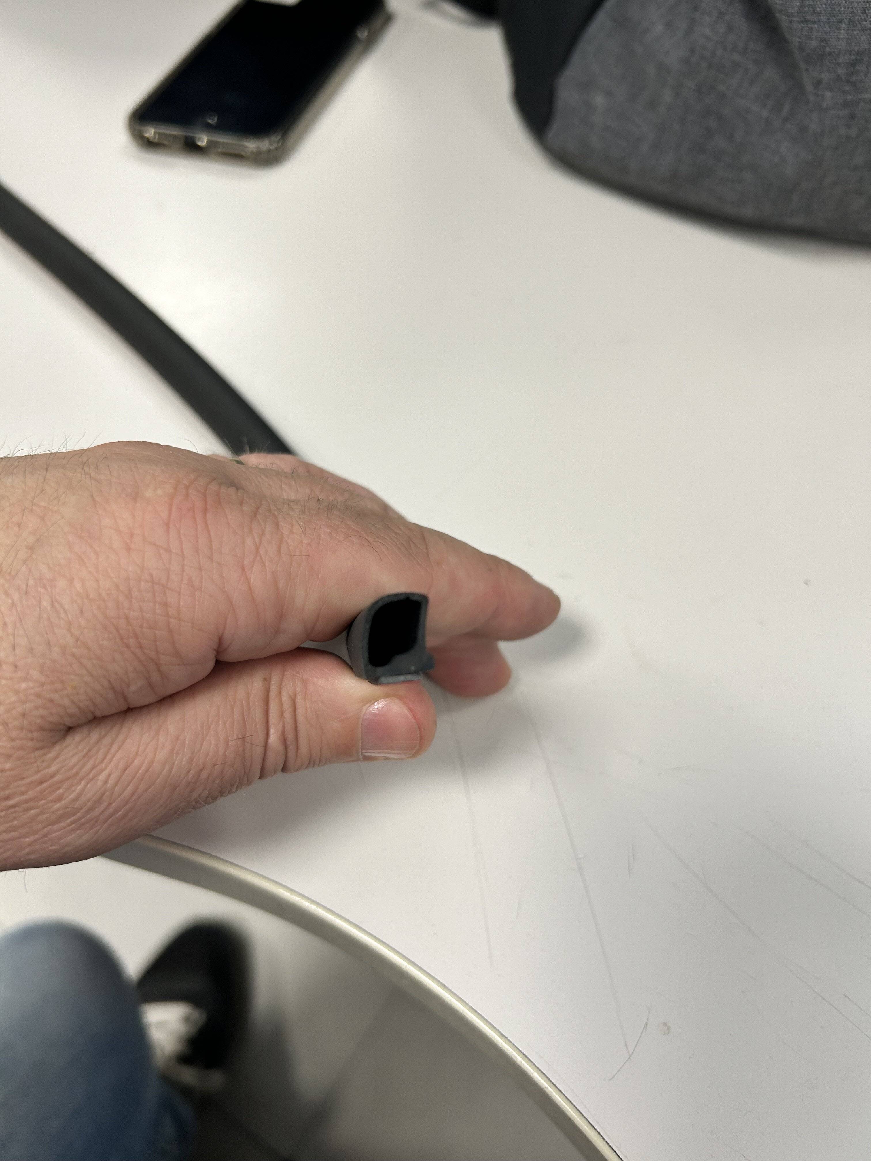

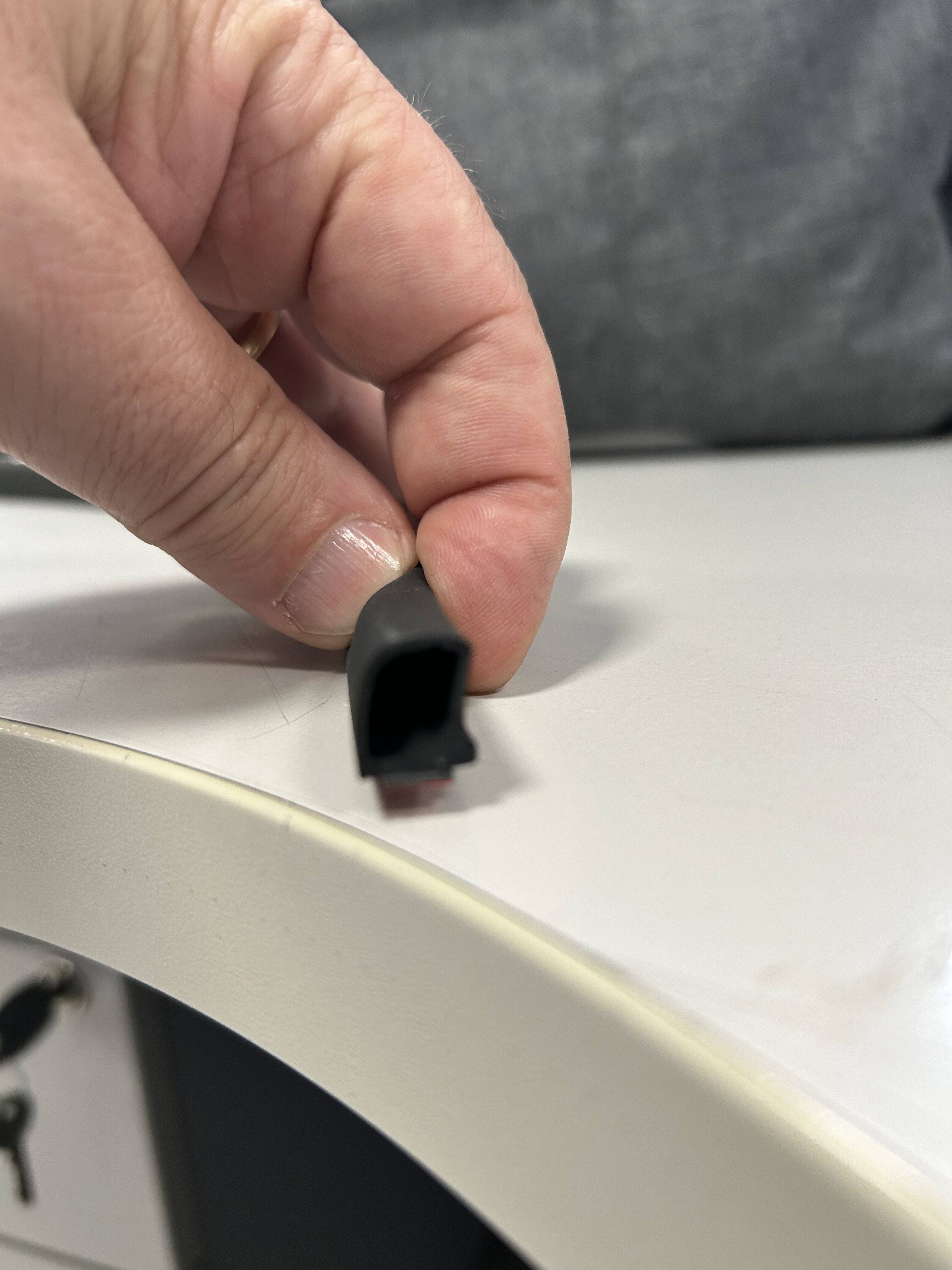

praticamente la prima guarnizione sulle vetture la guarnizione non era performante..quando i profili erano al limite delle tolleranze, ora se guardi una Giulia oppure Stelvio la guarnizione è diversa +ciccia 🤣 in ogni caso se hai risolto va bene così..a volte basta anche solo abbassare il vetro nella zona anteriore, se si ripresenta il problema ti consiglio di montare quella nuova..questo è il codice 6115075D, codice il bulbo è diverso
ma stai parlando della sola guarnizione anteriore, quella piu' vicina al parabrezza? puoi farmi vedere una foto scattata sulla Stelvio per favore?

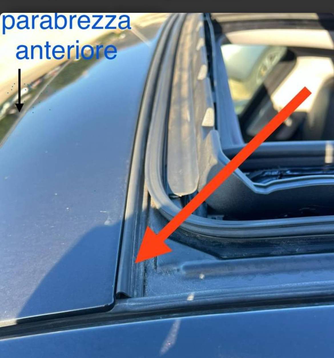

Sia Giulia che Stelvio montano questa ..ma magari te hai già risolto, io di Stelvio ne ho sentite quasi niente con questo problema..più che altro Giulia
Grazie. Già ad occhio questa guarnizione è più spessa della mia che comunque mi pare in buone condizioni. Ma posso cambiarmela da solo o ci vuole un carrozziere?
