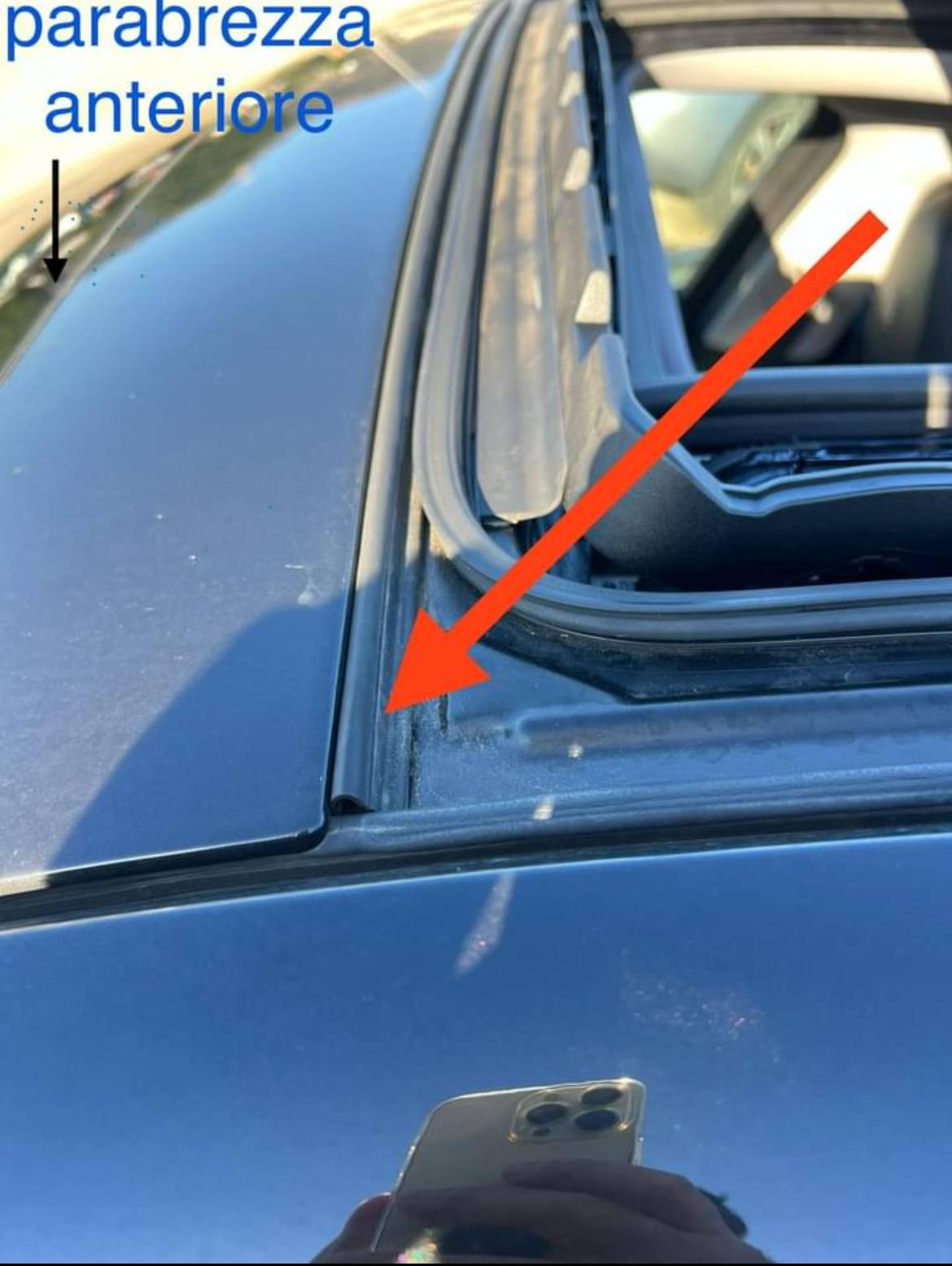

Ma eventualmente sapresti dirmi come trovare la guarnizione nuova? Perché ho provato ad ordinarla ma in concessionaria l’hanno sbagliata ben due volte.. dai loro disegni non sono riusciti a risalire alla guarnizione
Grazie peccato.. davvero gentilissimo..
Perché quella che ti arriva è più corta ? In pratica hanno modificato la guarnizione..ora si collega con quelle laterali..quindi ti arriva più corta ..perché quelle laterali hanno un pezzo che si collega a quella del padiglione..però non puoi cambiare anche quelle laterali..sono saldate sotto i vetri
Quella che mi è arrivata è proprio sbagliata, nonostante avessi indicato nei loro disegni quella che mi serviva, mi è sempre arrivata completamente diversa.
Mi viene un po’ difficile cosi capire quali siano.. ti allego quella a cui mi riferisco per capire se è la stessa che intendi tu.
Intendo quella indicata con freccia rossa
Si proprio questa
Il codice della guarnizione nuova è 77367758 che sarebbe della Giulia
