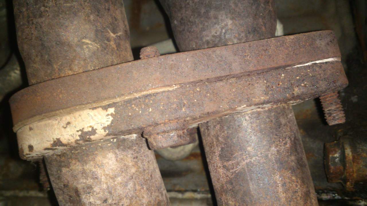

Allora la macchina non fuma più :D Però non ho passato la revisione :( Ho dovuto fare quella provvisoria per poter girare perchè secondo il signore della revisione inquina troppo. Cioè il CO2 restava fisso sull valore 5 invece di 0 e poi accelerando andava a 9. Secondo me entra aria dalla marmitta perchè il pezzo che collega collettori di scarico con il tubo del catalizzatore ha la guarnizione andata e ho visto che non ha neanche una vite sui bulloni che lo fissa.
Vi posto la foto:
PS: Mi è anche ricomparso l'errore P0170 della Sonda Lambda e mi dice che possibili causi sono proprio perdite di aria nello scarico e quindi la Sonda lavora male perchè c'è troppa aria e quindi manda più benzina con conseguente inquinamento.

In che senso Melo? Non so perchè cavolo inquina con la lambda nuova i valori della lambda sono normali. Può essere anche il fatto che la valvola termostatica è da sostituire e quindi la temperatura adesso resta solo a 50 gradi 53 massimo? Non so più che cosa fare

Allora, la temperatura deve stare a 90°C.....quindi la carburazione sarà perfetta...Se la temp. è a 50°C la miscela è sempre più grassa, e oltre alla CO2 dovresti trovare anche i CO e gli HC più alti...
Poi reputo che anche il catalizzatore ci metta del suo....specie se l'auto ha oltre gli 80mila km....
Re: Alfa Romeo 156 1.8 TS Fumo Bianco + Minimo irregolare
Eh si o hai il flessibile rotto che sfiata, o ha problemi il catalizzatore.

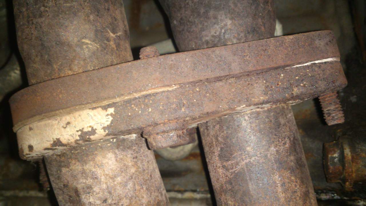

Vi posto la foto:
Visualizza allegato 93486
