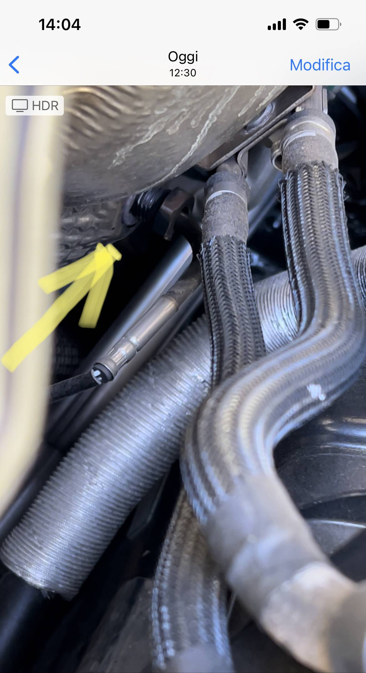

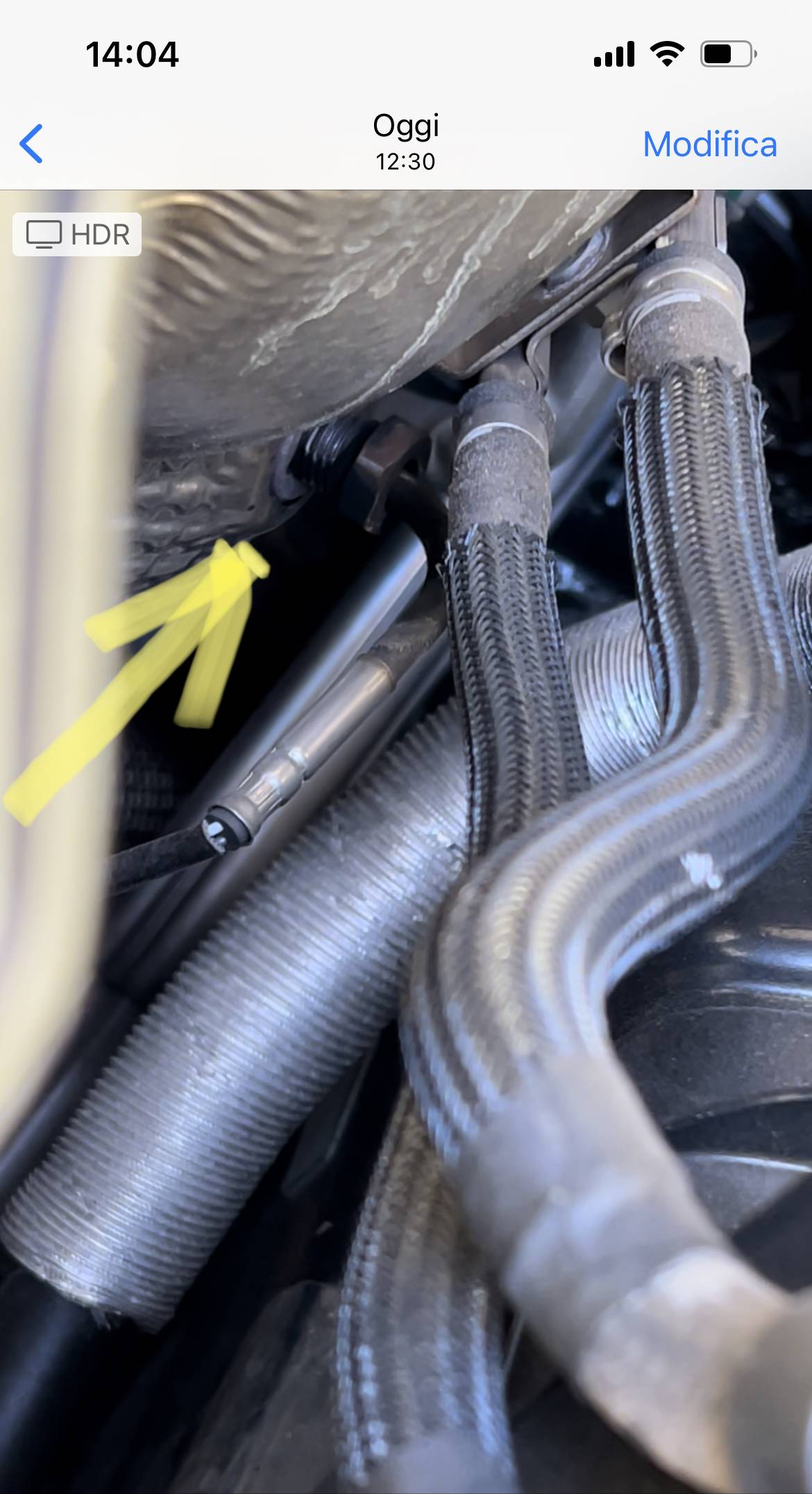

Esattamente, esce ad intermittenza e mi pare sia un raccordo di un sensore ma sul fap.. allego foto
Si bravo proprio quello...basta serrarlo con una chiave da 13 se non sbaglio...chiaramente a motore freddo senno ti scotti...alla fine è una fesseria a me in 1 minuti lo hanno individuato e serrato

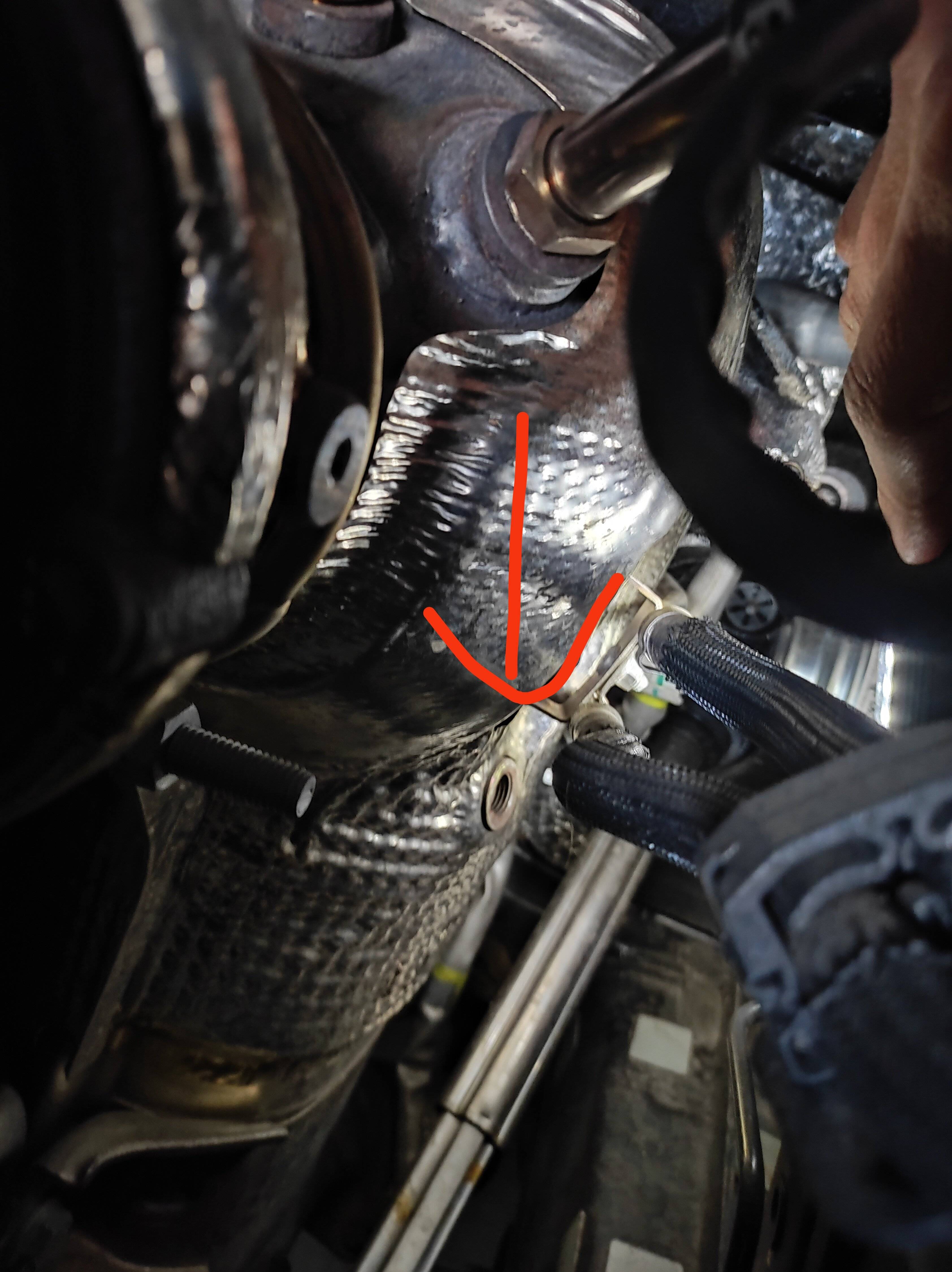

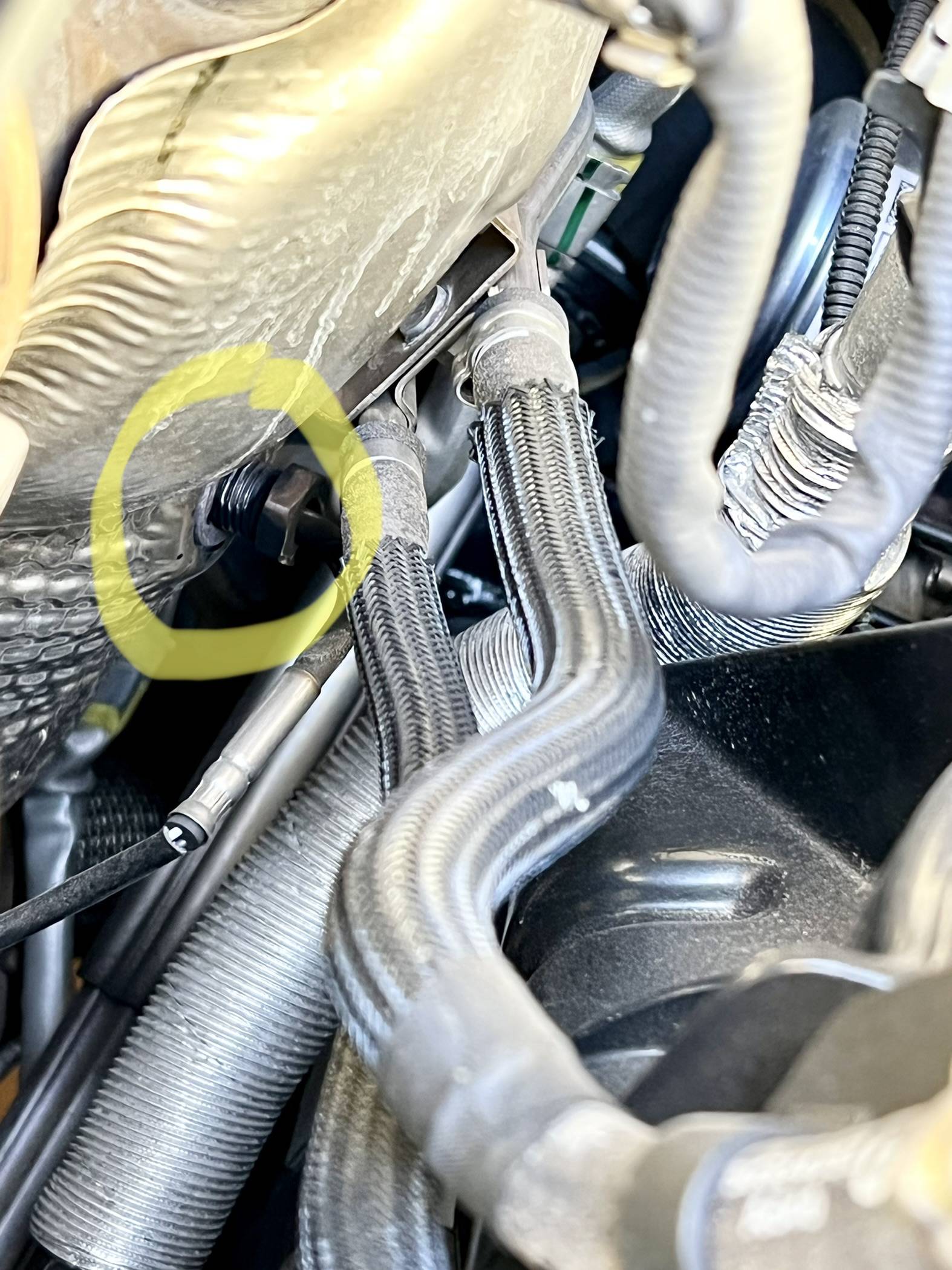

Per caso quando hai tempo riesci a fare una foto alla vite? Perché la mia è circa 1cm fuori ma non vorrei che sia un problema se la mandassi fino a battuta.
Rimetto le foto per identificarla, sta nel fap mi pare
Non credo...e' passato almeno 1 anni e non ho avuto più problemi senza mettere nulla...basta serrarlo a dovere

Vi racconto il mio caso. Sono in ss 36, ad un certo punto fermo in coda per incidente, vedo uscire un filo di fumo zona anteriore sinistra, sotto il parabrezza.
Non gli dò grosso peso perché mi accorgo che sta rigenerando il DPF. Nessuna spia accesa.
Dopo qualche km affondando l'acceleratore compare un rumore tipo fruscio di aria che arriva dal cofano.
Uscito da lavoro, sembra tutto normale, poi in superstrada, di nuovo affondando l'acceleratore questo sbuffo d'aria che si sente parecchio.
Arrivato con cautela a casa , ricontrollo tutti i manicotti a vista e provo di nuovo la macchina: mi si accende la spia "far controllare motore" e l'avviso "controllare sistema ADBLUE".
Ricontrollo il vano motore e trovo una sonda del DPF penzolante... rimessa in sede e serrato il dado con 17, tutto è tornato alla normalità: spie spente e niente più sbuffo.
