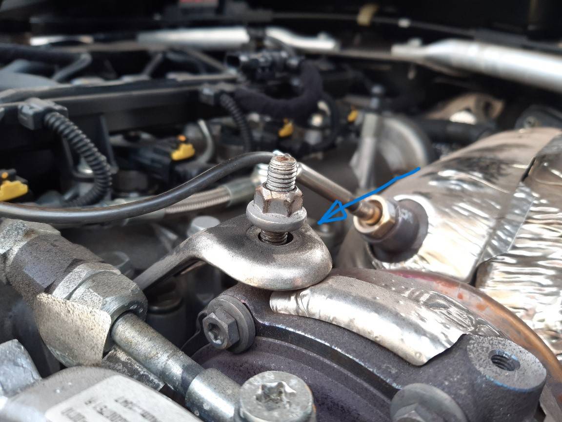

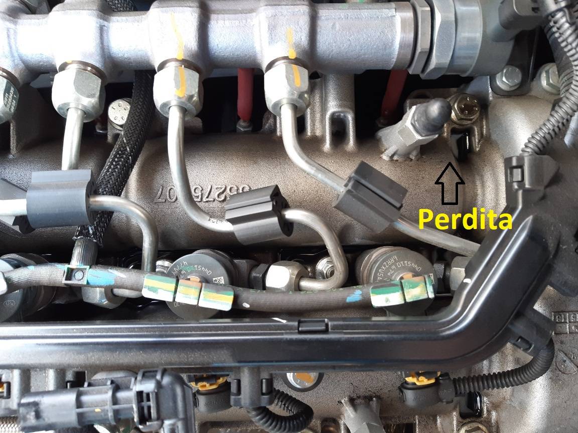

Salve ragazzi,
a proposito di fumo che fuoriesce dal cofano... dopo che x 2 volte avevo notato una leggera fuoriuscita di fumo uscire dal cofano, sollevando lo stesso e la relativa copertura in plastica sovra-motore, mi sono accorto che l'alloggiamento del basamento dove ci sono gli iniettori presentava i pozzetti dove ci sono le guarnizioni parafiamma, parzialmente riempiti di gasolio su un lato. Oltretutto andando il gasolio andava a finire sui collettori e quindi fumo e puzza di bruciato.
L'ho quindi portata in officina e adesso attendo l'esito che dovrebbe arrivare domani. spero di cavarmela con la sola sostituzione delle guarizioni parafiamma degli iniettori. Vi farò sapere.
Nel frattempo aprendo il cofano mi sono accorto di una "strano Fissaggio" di una staffa del blocco motore che sembra mancare di un supporto e vi chiedevo per favore di verificare anche sulle Vs. Giulia se si tratta di una "normale" anomalia di fissaggio oppure se si siano persi un silent block o simile.
Grazie
