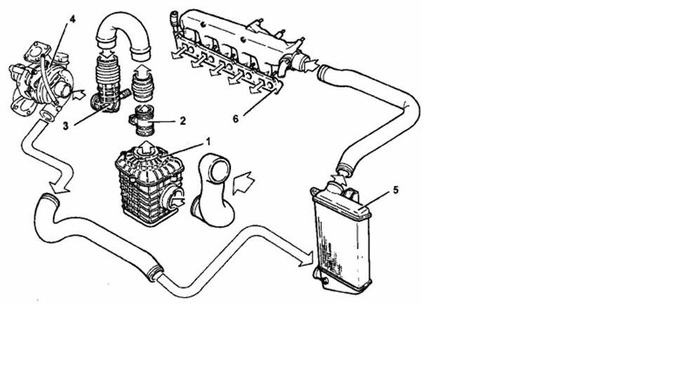

mah questo è bosch mi è costato una fortuna -.- può essere che nel filtro, dove ce il tubo che aspira aria, non sia messo bene? il tubo originale era rotto a causa sinistro e praticamente è rimasto solamente il pezzo che si innesta nella scatola filtro, solo con quel pezzetto, pescava aria da sotto auto, però in decellarazione sentivo un sibillo del turbo tipo il rumore proprio della girante che girava, al che ho aggiunto una curva aperta in pvc di quelle arancio per intenderci e adesso il tubo finisce tra faro nebbia e fanale, tira aria dal paraurti e non direttamente da sotto, il suono anomalo è sparito, ma potrebbe essere che non arriva aria a sufficenza? purtroppo non mi ricordo da dove pescava aria esattamente e come era fatto questo tubo, ne come si chiama per ricomprarlo, effettivamente facendo una prova e togliendolo del tutto fumo nero ne fa meno però aumenta questo suono tipo che slitta qualcosa penso tipo ritorno aria o non so che, si potrebbe avere una foto, o indicazioni di come si chiama è come è posizionato?
Per capirci tubo dove ce la freccia, in base a come lo metto cambiano le cose, il che è strano visto che mi sembra una cosa superflua
E bisogna vedere dov e posizionato il tubo per p aspirazione dell aria... dovrebbe esser messo nella zona vicino al radiatore o giù di lì... poi magari sbaglio
