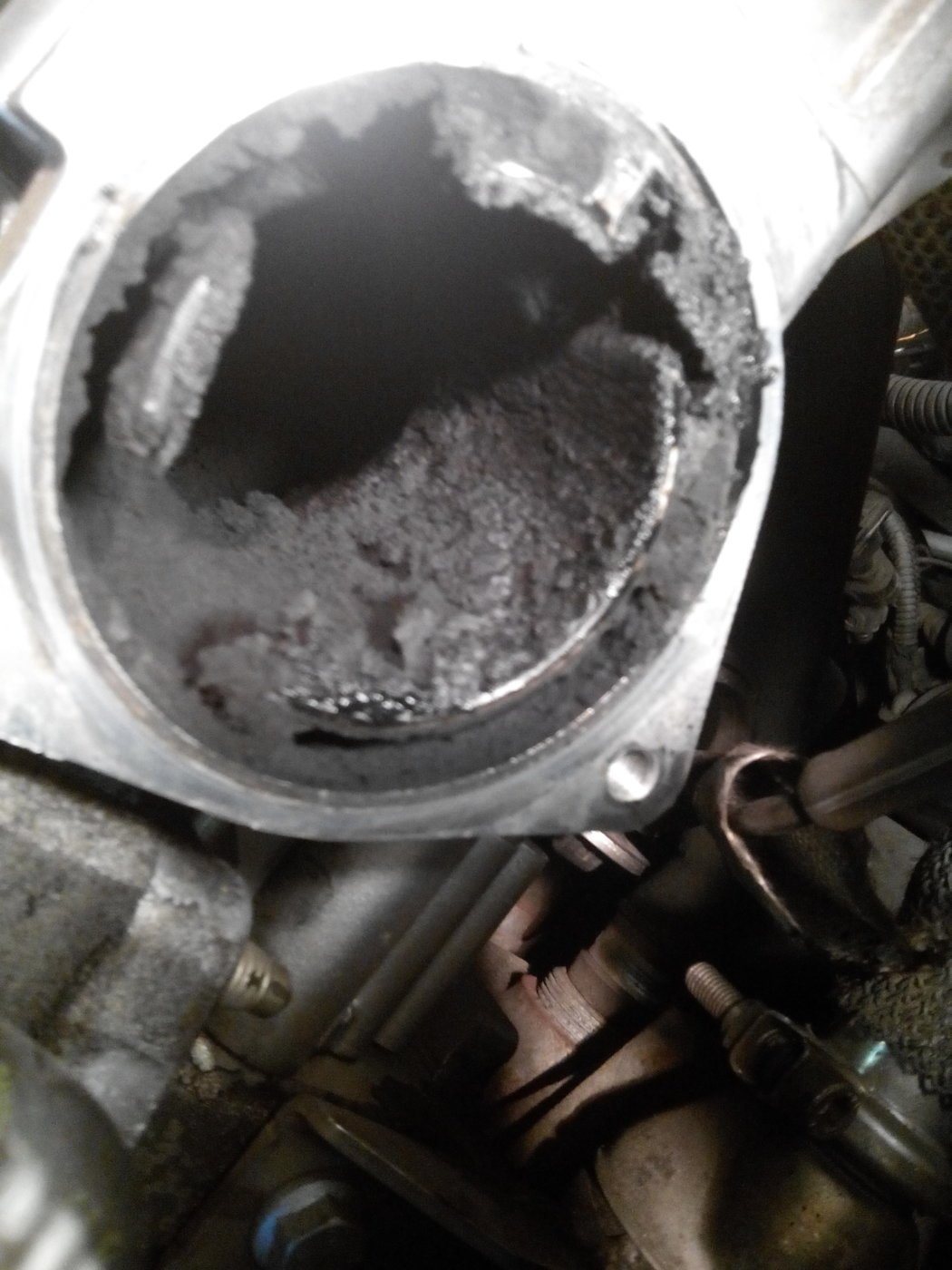

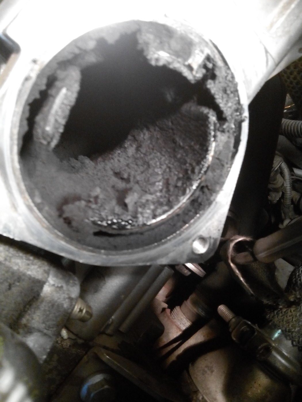

Proprio sabato scorso ho fatto una bella pulizia al sensore MAP (mai pulito in 200.000 km), alla valvola EGR, (pulita 40.000 km fa) e al corpo farfallato, anch'esso pulito 40.000 km fa. Puoi vedere dalla foto cosa ho trovato all'imbocco del flauto, e sulla farfalla..

Proprio sabato scorso ho fatto una bella pulizia al sensore MAP (mai pulito in 200.000 km), alla valvola EGR, (pulita 40.000 km fa) e al corpo farfallato, anch'esso pulito 40.000 km fa. Puoi vedere dalla foto cosa ho trovato all'imbocco del flauto, e sulla farfalla..Visualizza allegato 144278

Non oso immaginare cosa ci sia dentro il collettore se la farfalla e così... maledetta egr
Non immaginare che è meglio, il motore in pratica non respira per niente, comunque sia ho anche fatto prova scarico, da centro revisione con valvola chiusa, per verificare gli inquinanti, esito magicamente perfetto anche con troppo, risultato in media su 5 prove è stato 0.52 contro i 1.37 massimi accettabili per la mia auto, o meglio come scritto in targhetta, mentre con egr funzionante il valore era su 1.20 di media, per cui secondo me egr non serve a tanto, tra prima e dopo ci sono stati miglioramenti nel gas di scarico, parere mio serve solamente ad aumentare la manutenzione e spesa per le nostre vetture
