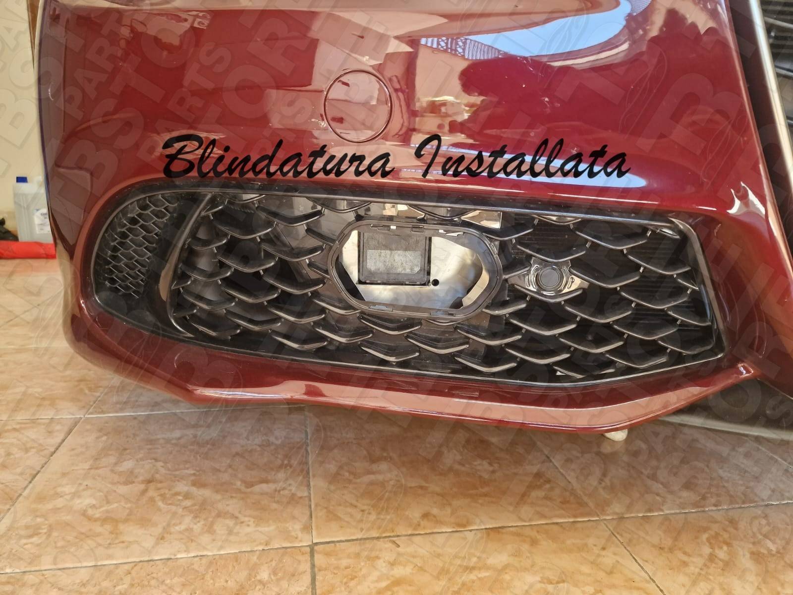

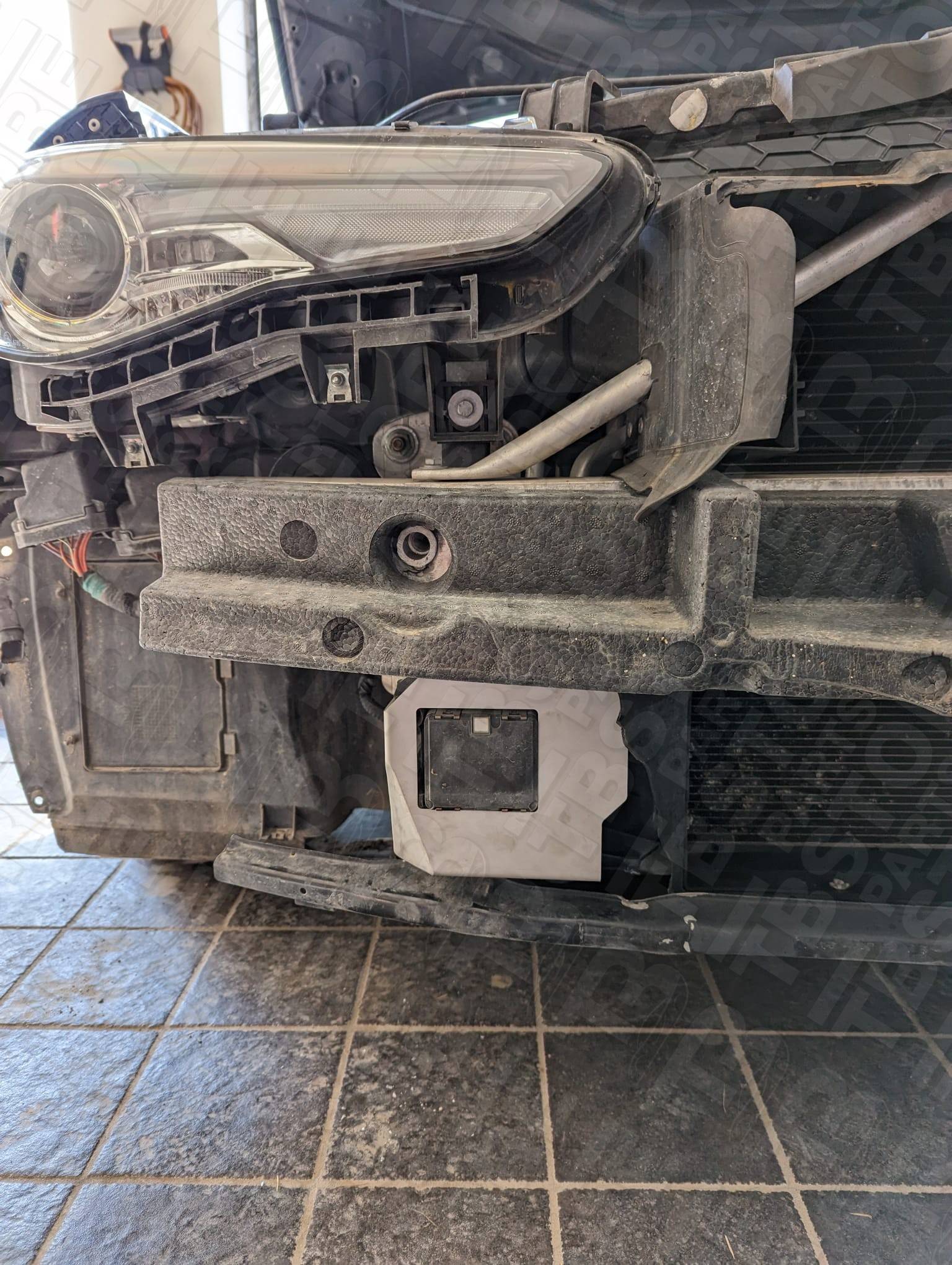

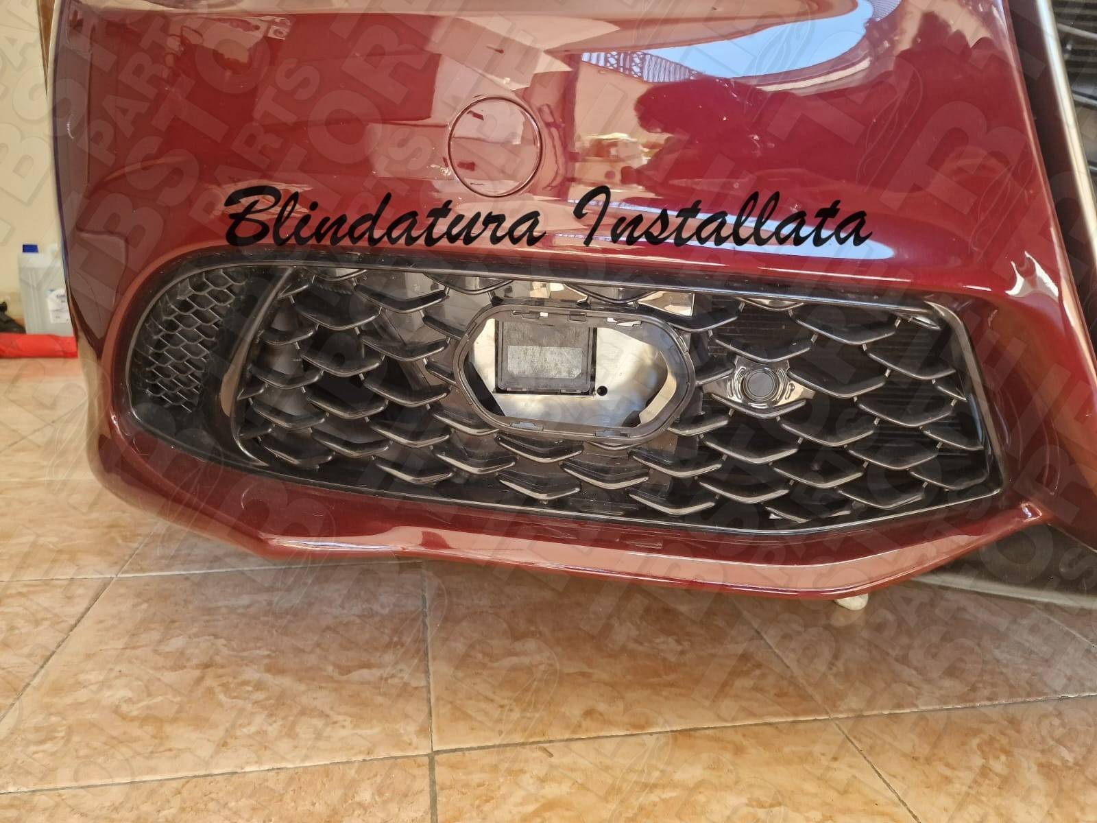

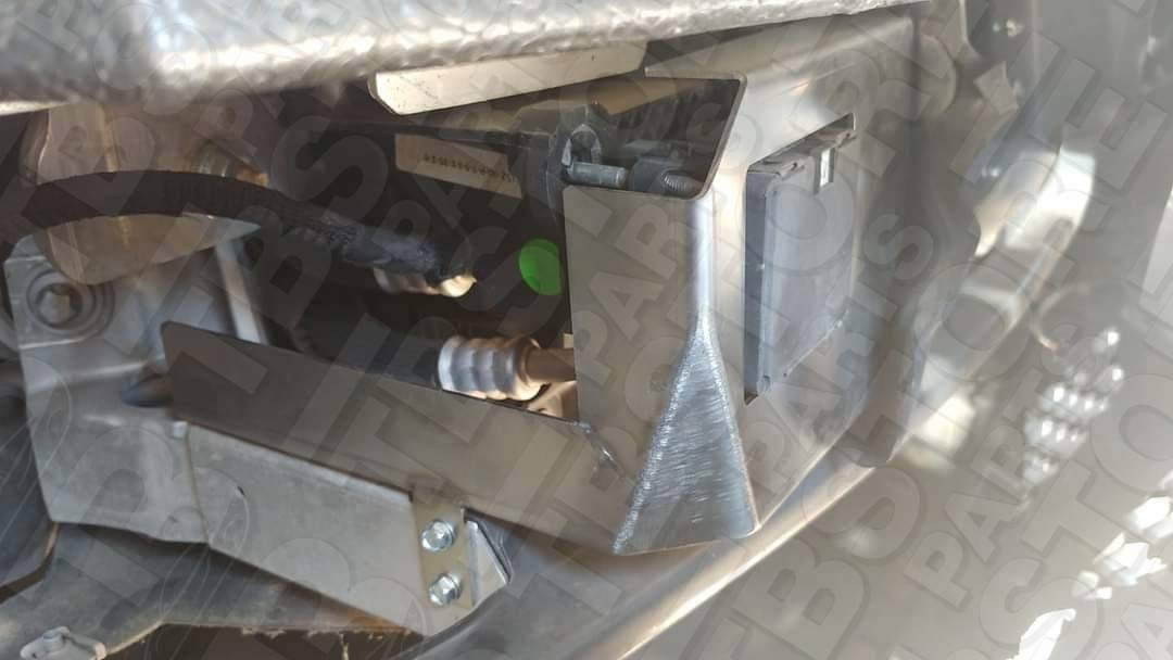

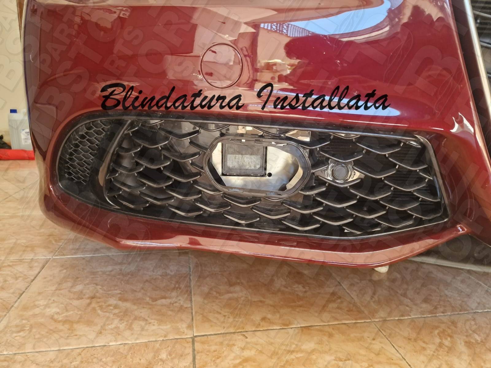

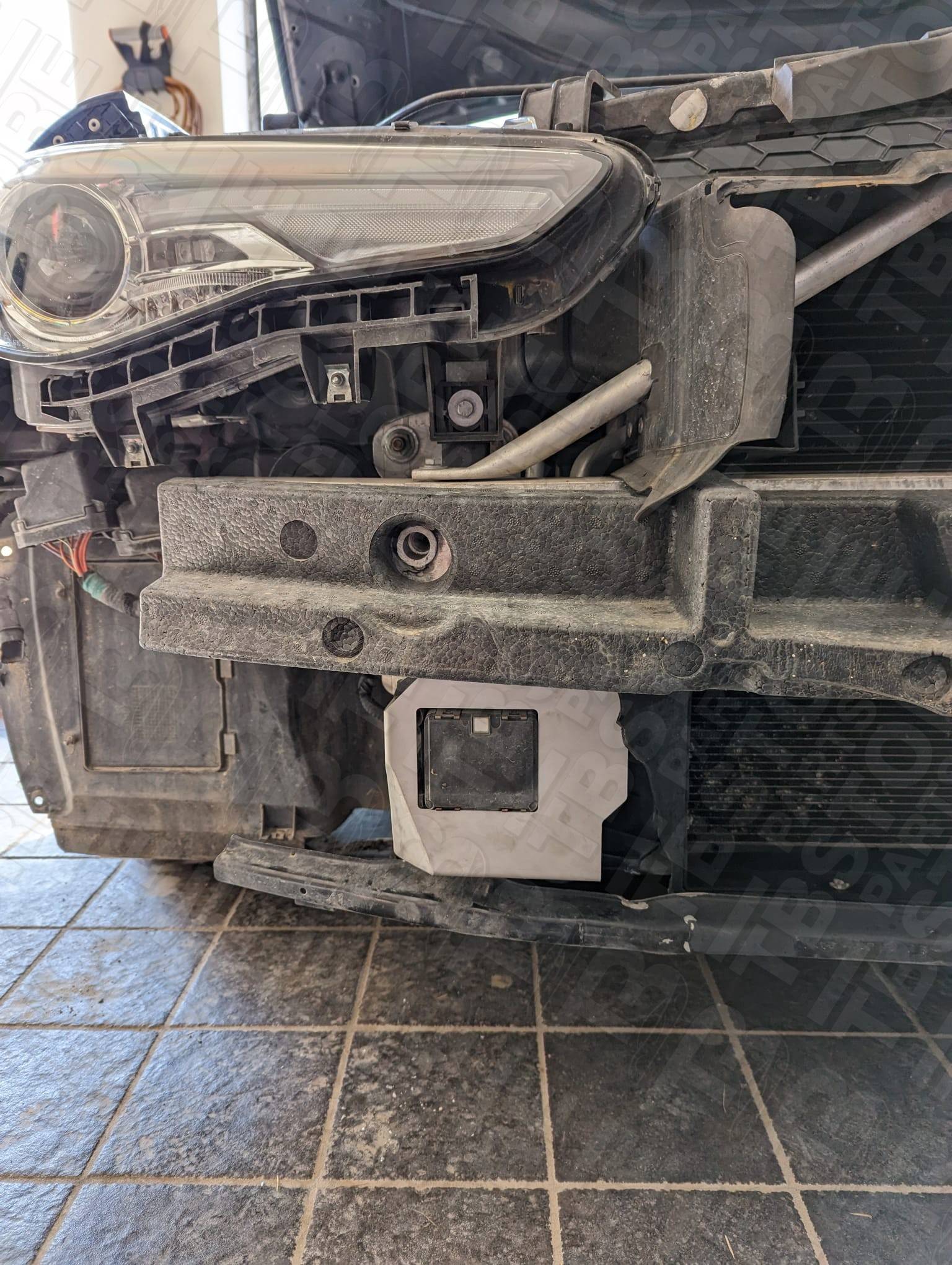

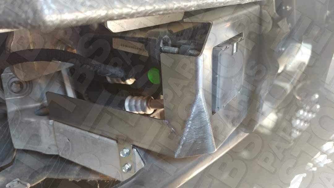

Ragazzi su internet ho trovato questa soluzione, un po' " artigianale ", sembra essere efficace ... voi cosa ne pensate?
In pratica è una gabbia che si fissa al telaio dell'auto, in questo modo per accedere al radar dovrebbero prima smontare il paraurti, poi la gabbia ecc...

questa blocca l'accesso al radar, ma la linea can può essere raggiunta da più parti, magari associata a blindatura centralina e obd fa qualcosa.
tutto questo insieme a un mosquito-canlock allora si che diventa più efficace
