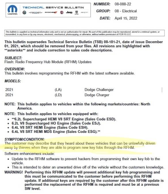

Ho scoperto che i proprietari delle dodge hanno ricevuto questo service bulletin nel 2022. Ne esiste uno equivalente per noi? Risolverebbe anche il Nostro problema.
Se fossero corretti allora si!
Farebbero lo stesso per Giulia e Stelvio...
Ma siccome sono occupati a fare i giochini elettrici con le nuove AR tutto fuffa, annunci reboanti e Peugeot ricarrozzate...

Non divaghiamo. Per prevenire la clonatura della chiave (o l’attacco di tipo “man in the middle” effettuato mentre la chiave é dentro casa tua) vendono le pochette schermanti). In questo post si dovrebbe parlare, come da titolo, del metodo più diffuso che è l’attacco dal “radar” e dalla porta obd per l’aggiunta di una chiave all’rfhub. Il service bulletin della dodge risolve questo problema. Mi domando se anche il nostro rfhub prevede una sequenza di blocco.
