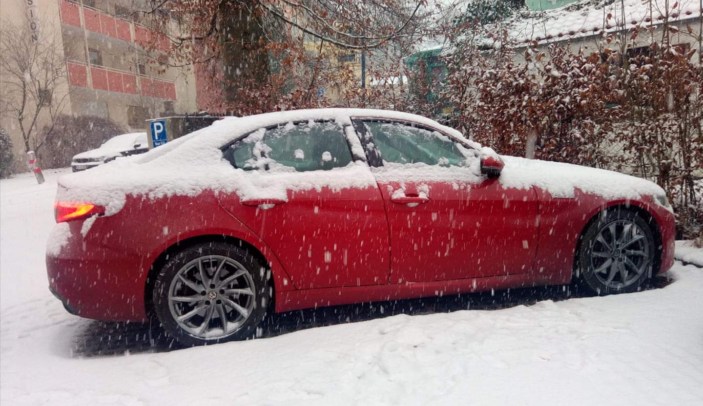

Giulia Q4 su neve!
Circa 300 km su strada innevata
Prevalentemente autostrada...bavarese
Un centinaio di km sulla viabilità "locale" nei pressi del lago di Starnberg dove (da quanto ho capito) per ragioni...di tutela ambientale non usano sale per impedire la formazione di ghiaccio (solo ghiaino?)
ottima prova del sistema Q4,
la macchina, specie nelle curve in salita, è molto più...controllabile rispetto alle precedenti TP (stella a 3 punte ed elica bianca e blu -:) )
ovvio sempre con gomme termiche
PS varie prove, selettore DNA preferisco su "N"
cambio automatico ZF lasciato lavorare in "D"
PPS non ho il differenziale autobloccante posteriore
Visualizza allegato 177419
Direi un gran bel test ed una bella "prova di forza" del Q4!
