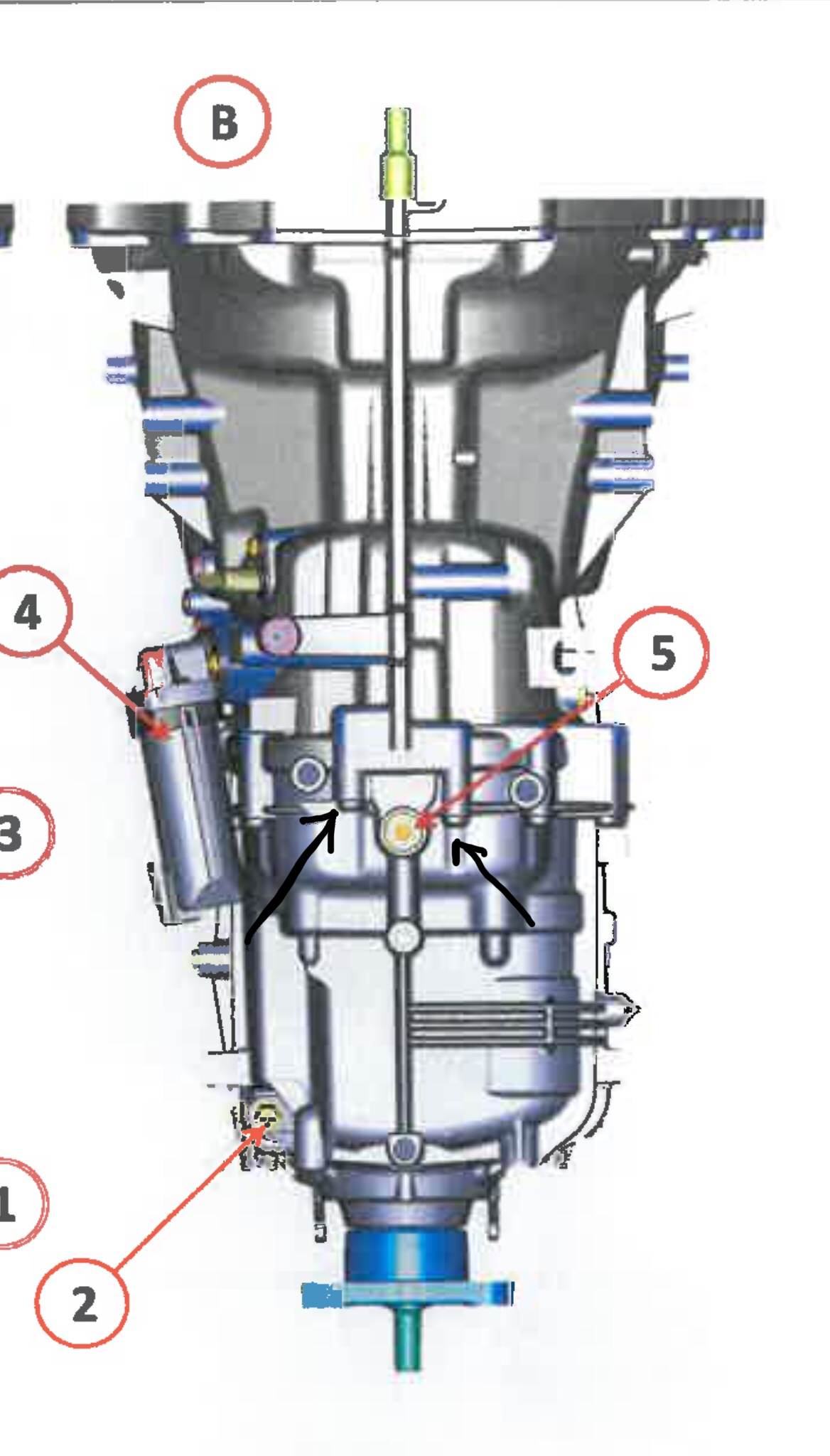

Oggi ho portato l'auto dal fratello del mio amico meccanico (beato lui, è ancora alla Mille Miglia) perché ieri ho preso una piccola botta su un dosso.
Mi avevano scambiato per un'auto al seguito e mi hanno deviato sul percorso di gara.
In un paesino, strade strette come budelli, ho preso qualche salto un po'...allegro perché avevo dietro le auto che gareggiavano.
Niente di serio ma ho sentito una bella grattata.
Sul ponte tutto OK, solo qualche graffio ad una delle due alette verticali sotto e davanti al passaruota anteriore.
Ma ho notato una cosa insolita: una lievissima perdita chiara, giallina e unta, attorno al tappo di scolo dell'olio del cambio (il numero 5 nel disegno) e ai due prigionieri laterali.
Senza polvere, quindi recentissima.
Nessun segno di danno o strisciata, ovviamente, ne' potrebbe affossato com'è nel sottoscocca, tutto liscio, pulito e perfetto.
Nessuna macchia per terra in garage, non gocciola assolutamente ma una zona di cinque, sei cm quadrati è umida e di sicuro il fluido non viene dall'alto ma non si capisce se viene dal tappo o dai due prigionieri laterali (indicati in foto).
Le due viti dei prigionieri a testa stellata sembrerebbero le colpevoli visto che la patina d'olio ne circonda la testa e poi scende.
Con un chiave dinamometrica hanno provato a stringerle tutte alla giusta coppia ma solo una si è mossa millimetricamente.
Lo tengo controllato ma mi chiedo se a qualcuno è già capitato.
Sospetto un minimo trafilamento dell'olio a caldo lungo la filettatura delle viti.

Tra un mese ho il tagliando...faro' presente questo al meccanico....x ora nessuna perdita visibile sul pavimento...e intanto ricomincio a grattarmi...sgrat sgrat...:rolleyes::rolleyes::rolleyes:
