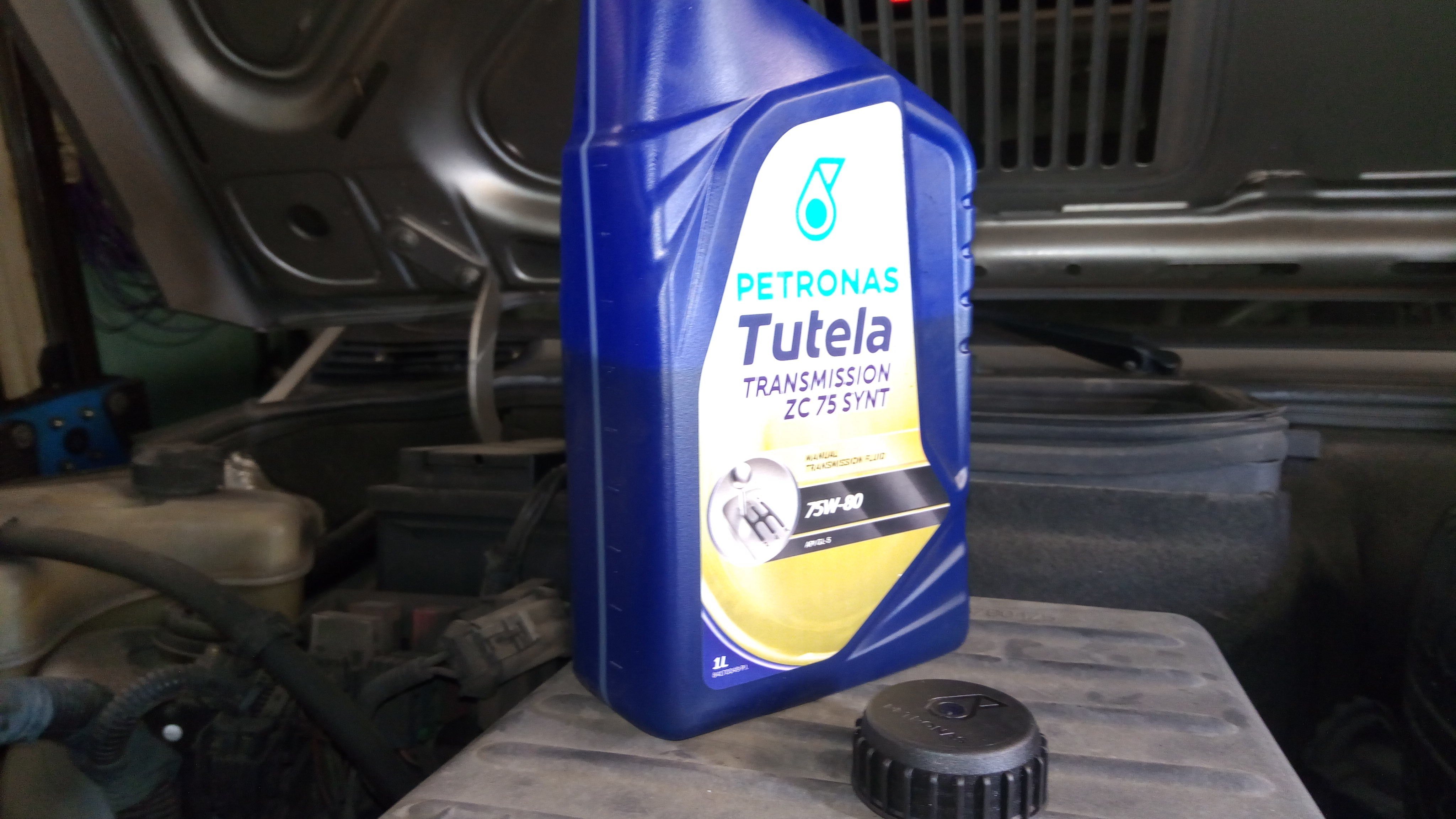

Guardacaso l'olio del cambio Getrag è di specificazione piu densa, e viene fornito anche dalla Petronas (che alla fine é Eni sotto un'altro marcho). Da qui è un passo a pensare che abbino scambiato gl'oli in fabbrica

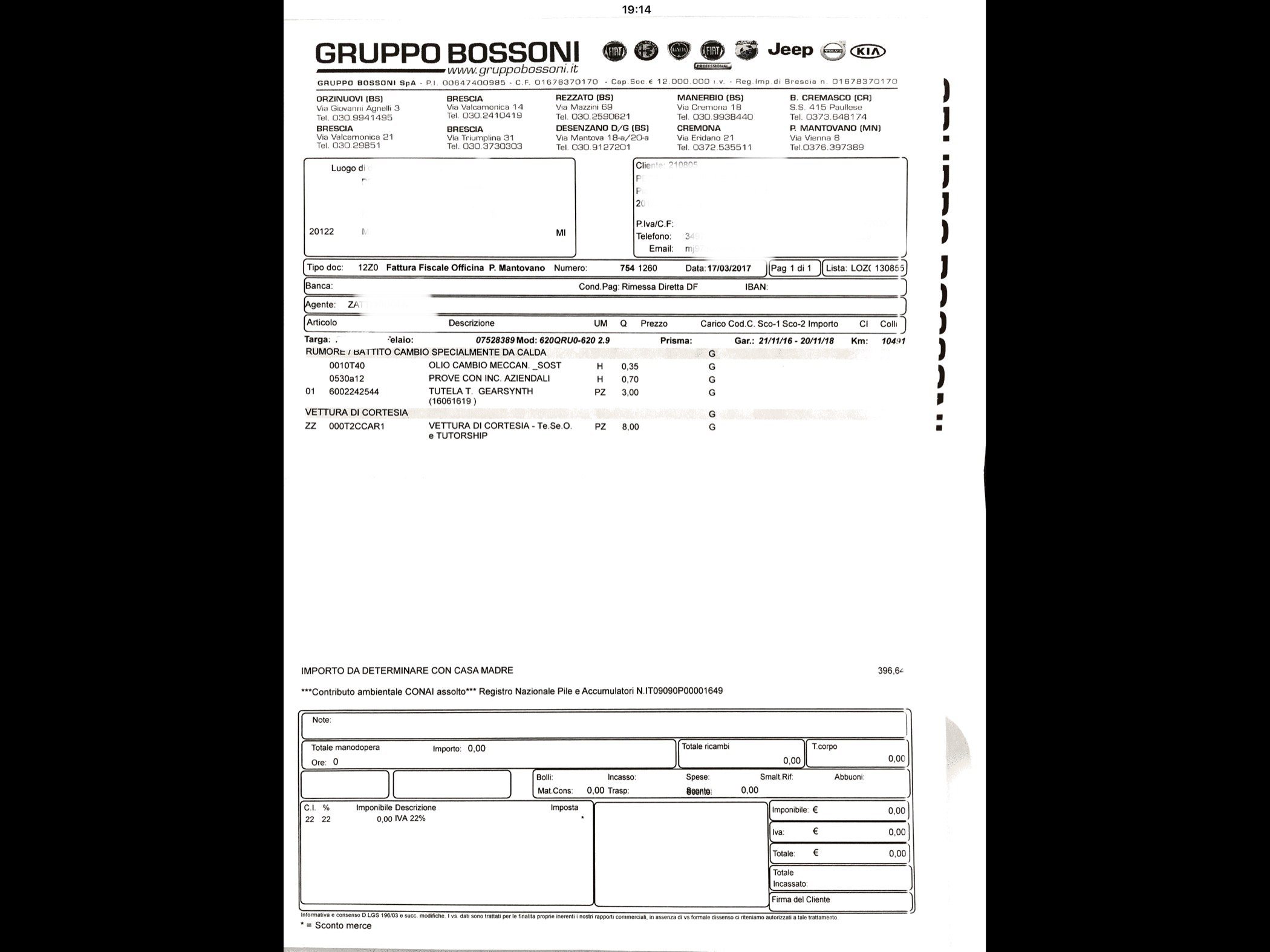

Quando l'ho portata in officina Alfa hanno sostituito l'olio con il Petronas specifico e il rumore non è cambiato...
Si è attenuato con l'uso.

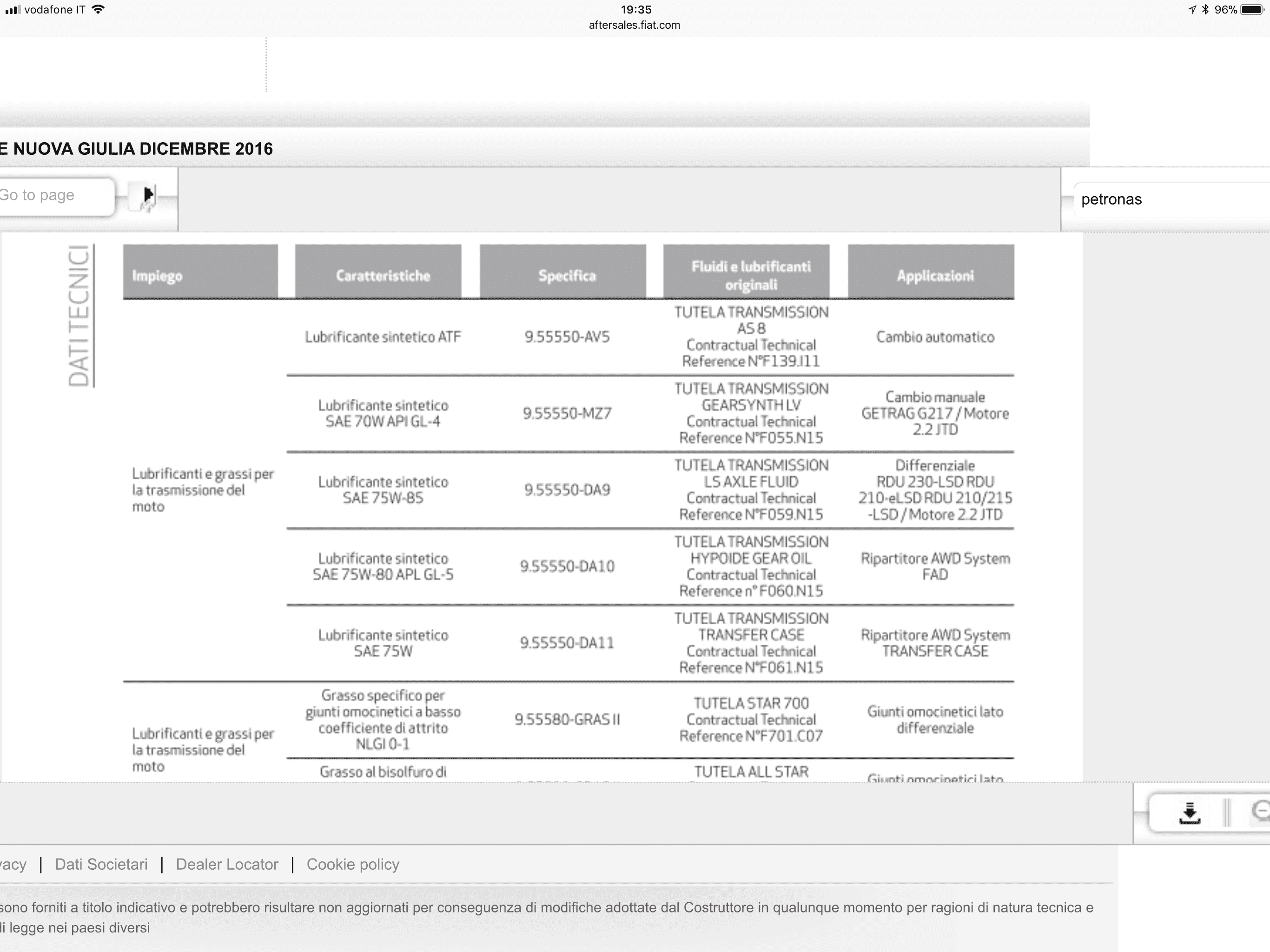

Ho visto le specifiche e sono quelle del libretto.
SE avessero messo un olio sbagliato in catena di montaggio con l'olio nuovo il rumore sarebbe scomparso...

Petronas fa parte del gruppo Selenia FL Fluids Lubricants (o meglio, ha assorbito selenia) filiale di Villastellone (TO) nel quale sono compresi tutti i lubrificanti per trasmissioni TUTELA
Homepage | PETRONAS Selenia 25 Anniversary

API GL-5 non è meglio del GL-4, fa fuori il bronzo dei sincronizzatori...
Meno rumore all'inizio, tuteli gli ingranaggi un po' di più ma poi non cambi più marcia!
:eek:
La Q ha un GL-5 nel differenziale, dove non c'è bronzo.
Il GL-5, che mi ricordi, ha un tale grado di "adesione" al metallo che, in presenza del bronzo, se ne porta via microparticelle dopo microparticelle, dopo microparticelle, fino a che divora i sinconizzatori...

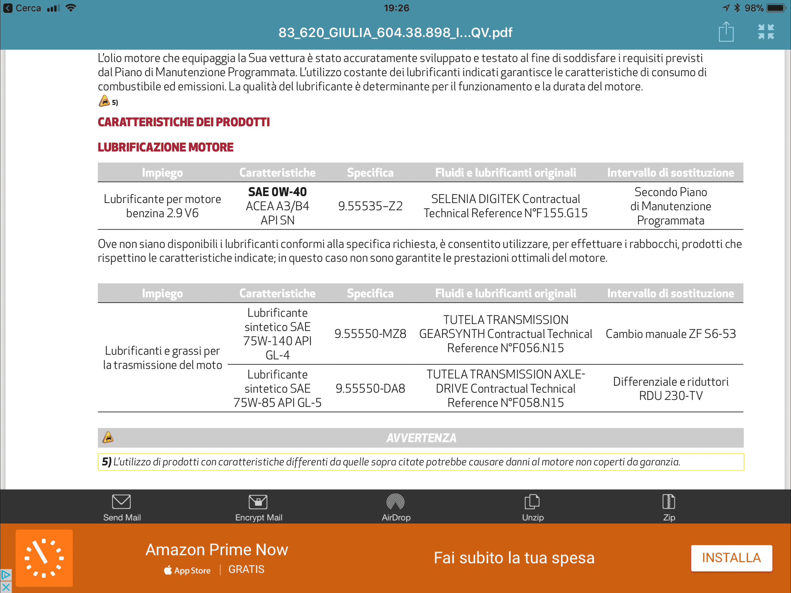

Per il Motul sono abbastanza sorpreso che un GL-5 venga indicato per lo ZF S6-53...
Non vorrei che in Alfa avessero scelto un compromesso: col GL-4 il cambio fa più rumore ma dura di più, col GL-5 è silenzioso ma dura di meno...
Comunque sono tutti e due 100% sintetici e 75W140
