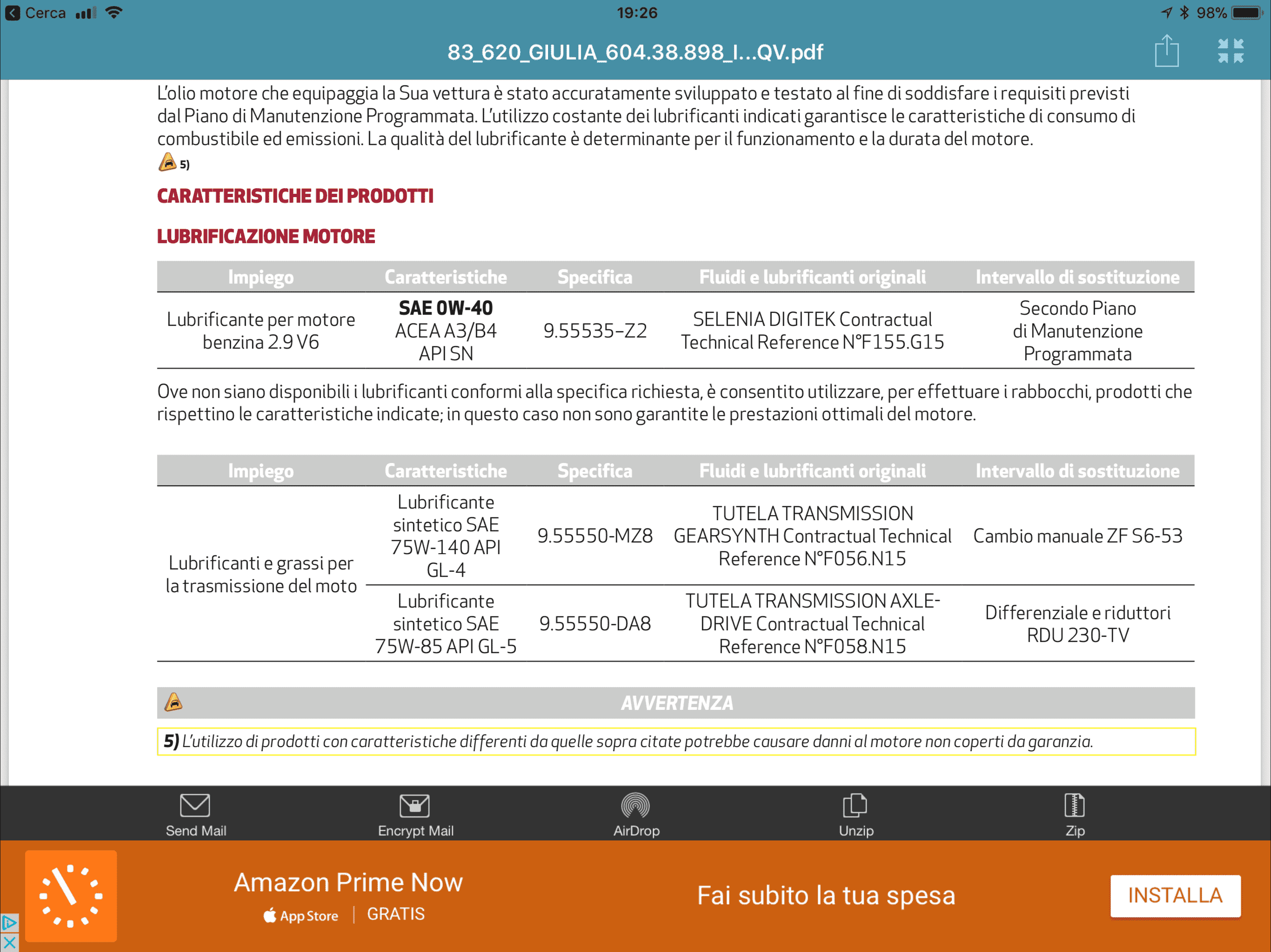

perdonami...ho appena preso il 75w85 per la mia ed è indicato gl4/gl5

In soldoni (e soprattutto come dice la nota dell'immagine del LUM della Q che minaccia la perdita della garanzia se usi specifiche DIVERSE) il GL4 va nel cambio (minor protezione dagli eccessi di coppia sugli ingranaggi - ma sufficiente - ma anche minor "peeling" dei sincronizzatori) e il GL5 nel differenziale (non ci sono metalli "gialli" e lì la coppia applicata è sempre massima qundi super-protezione sulle pressioni estreme di contatto degli ingranaggi).
Nulla a che vedere, quindi, col "chatter", dovuto a micro-giochi e rebound tra denti di ingranaggi, più che a pressione.
Su questo potrebbe giocare la viscosità. Ma 75W140...
Oppure un additivo.
Tanto il chatter degli ingranaggi dello ZF S6-53 fa parte del fascino dei rumori della Q, a partire da scarichi e motore...
Oppure un additivo.

questo è quello che c'è sul sito ZF.......secondo voi le specifiche olio qui menzionate per il cambio ZF S6-53 sono le stesse che alfa prescrive sul LUM?? io non ci capisco molto....
#79
tenete presente che questo documento è aggiornato al 28.01.2018.....ciò vuol dire che prima era diverso....non è che ora l'olio prescritto per la Q MT6 è cambiato ed è diverso da quello montato in origine in fabbrica?? Non ci capisco più un tubo.....e in Alfa non sanno una benemerita mazza....
