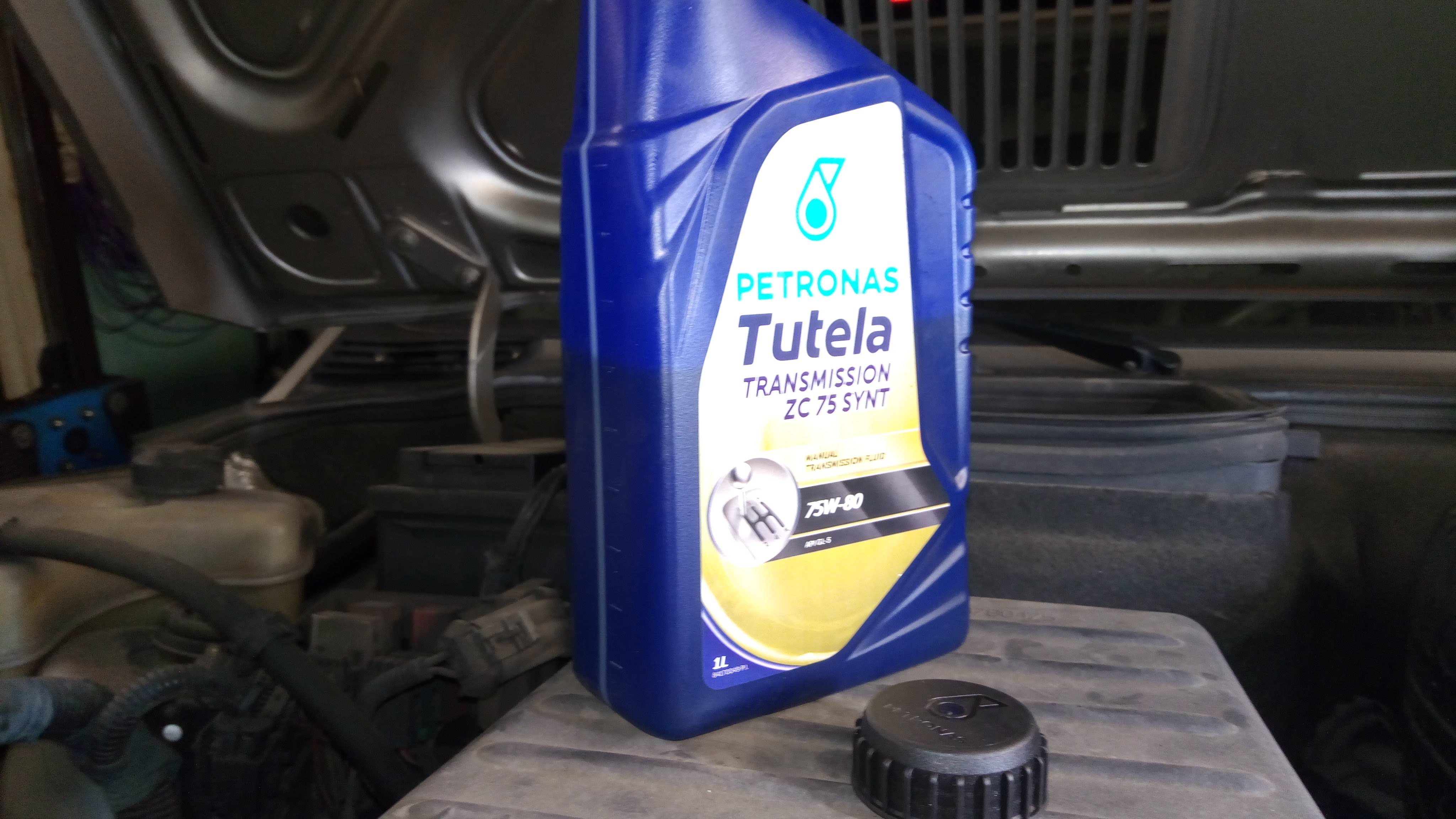

IMHO nessuno ha confuso l'olio in catena di montaggio...
I meccanici inventano balle incredibili per convincere il cliente di aver risolto il problema.
Forse ha anche raggione MPP, e mi hanno raccontato una balla. Io pero non ho mai avuto problemi col cambio rumoroso a caldo.
Io miei problemi erano, la seconda che grattava e l'ululio a freddo, adesso ho fatto 500km con l'olio nuovo (di cui ho controllato la specifica sulla fattura, e si tratta dell'olio indicato sul libretto di manutenzione), e i due problemi non li ho piu riscontrati.
Quindi è possibile che MPP abbia un altro tipo di problema, magari è propio il cambio difettoso (senza voler fare il malocchio)
Reazioni: Cristian. S

Beh, no...
Saremmo in quattro col cambio rumoroso a caldo.
Magari ti hanno sostituito un olio "giusto per Alfa" per un altro con caratteristiche leggermente diverse.
Dubito il primo fosse sbagliato.
Comunque il cambio, tranne la lieve rumorosità a caldo (e qualche impuntatura prima-seconda nei primi due minuti di guida col freddo) ha fatto 43.000 Km senza problemi.
