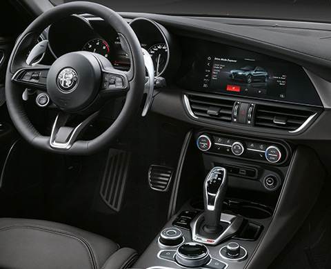

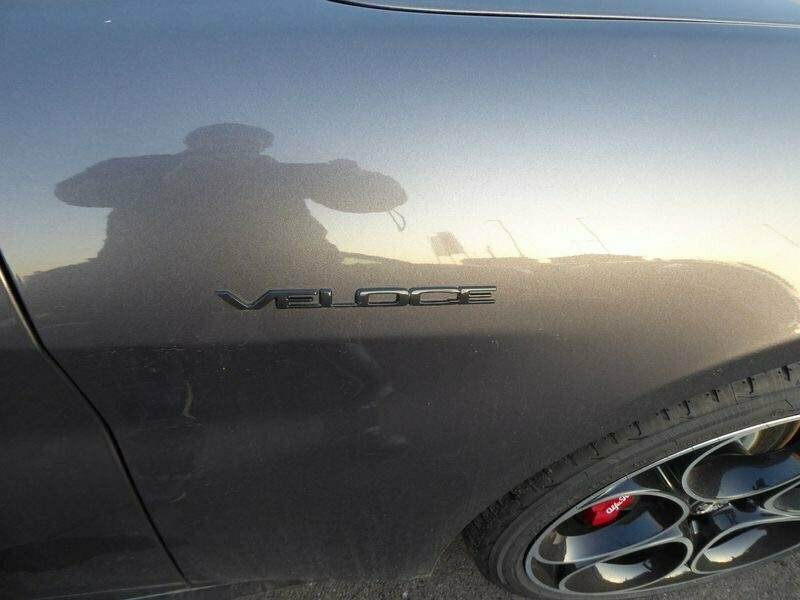

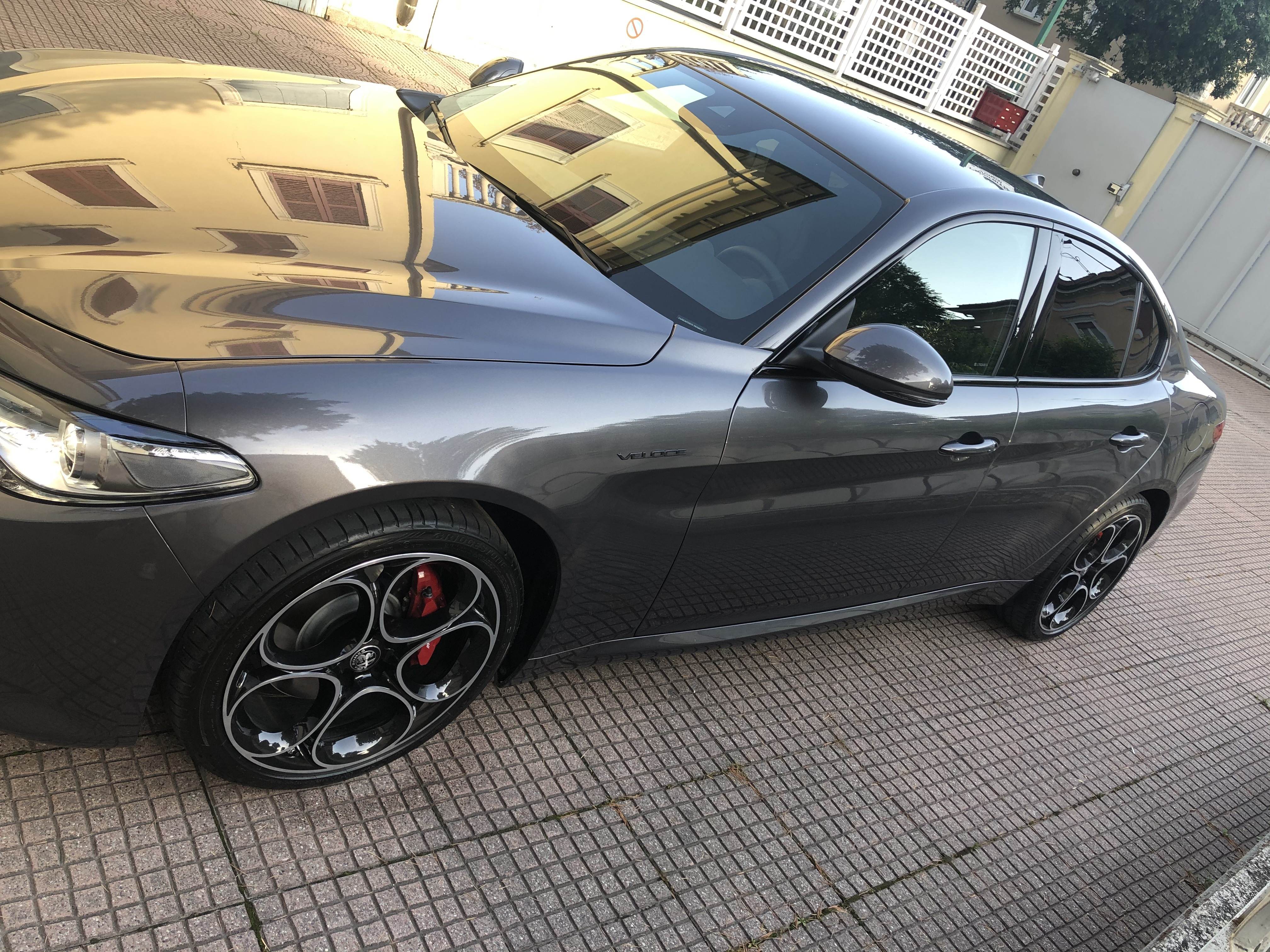

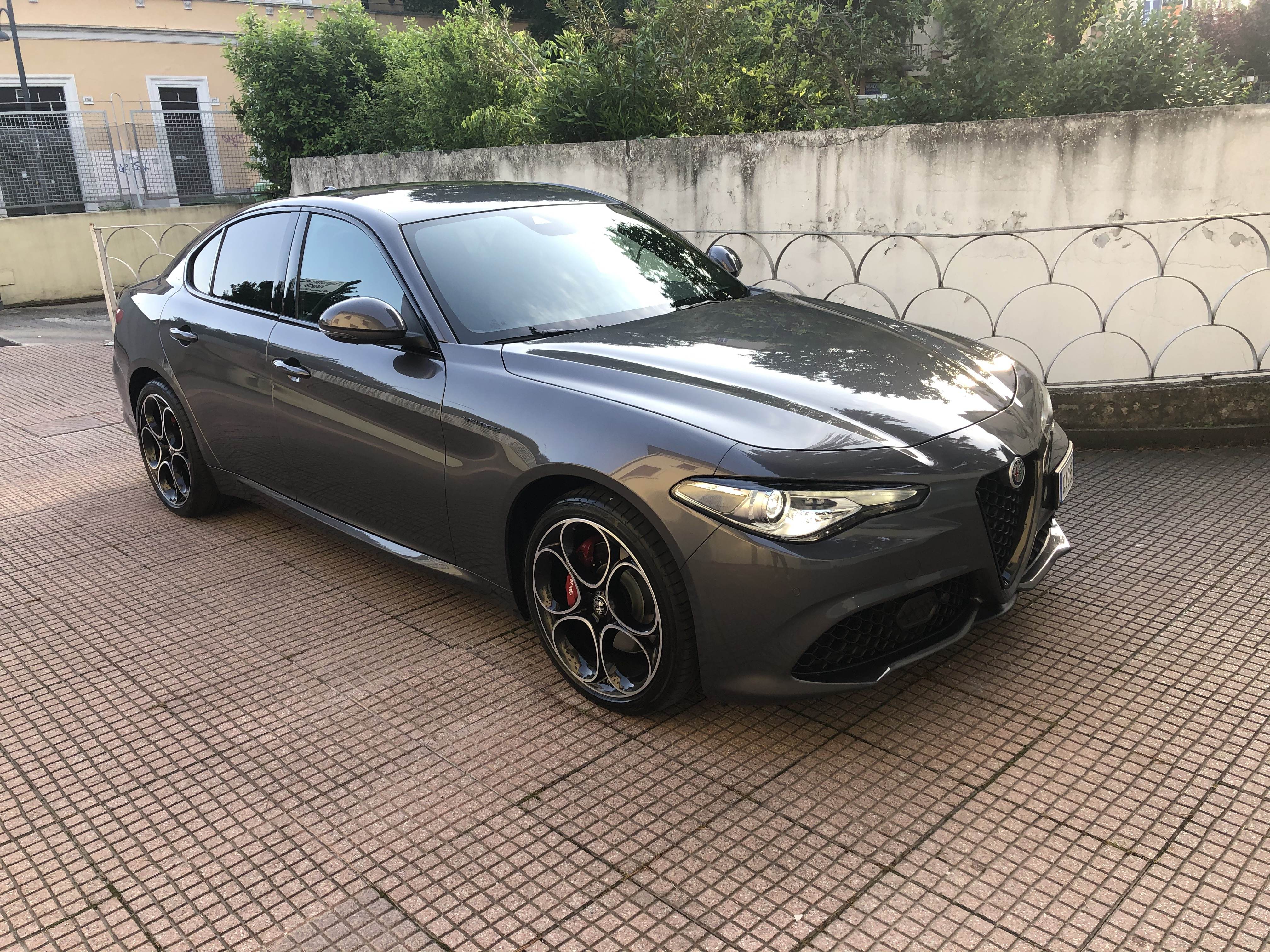

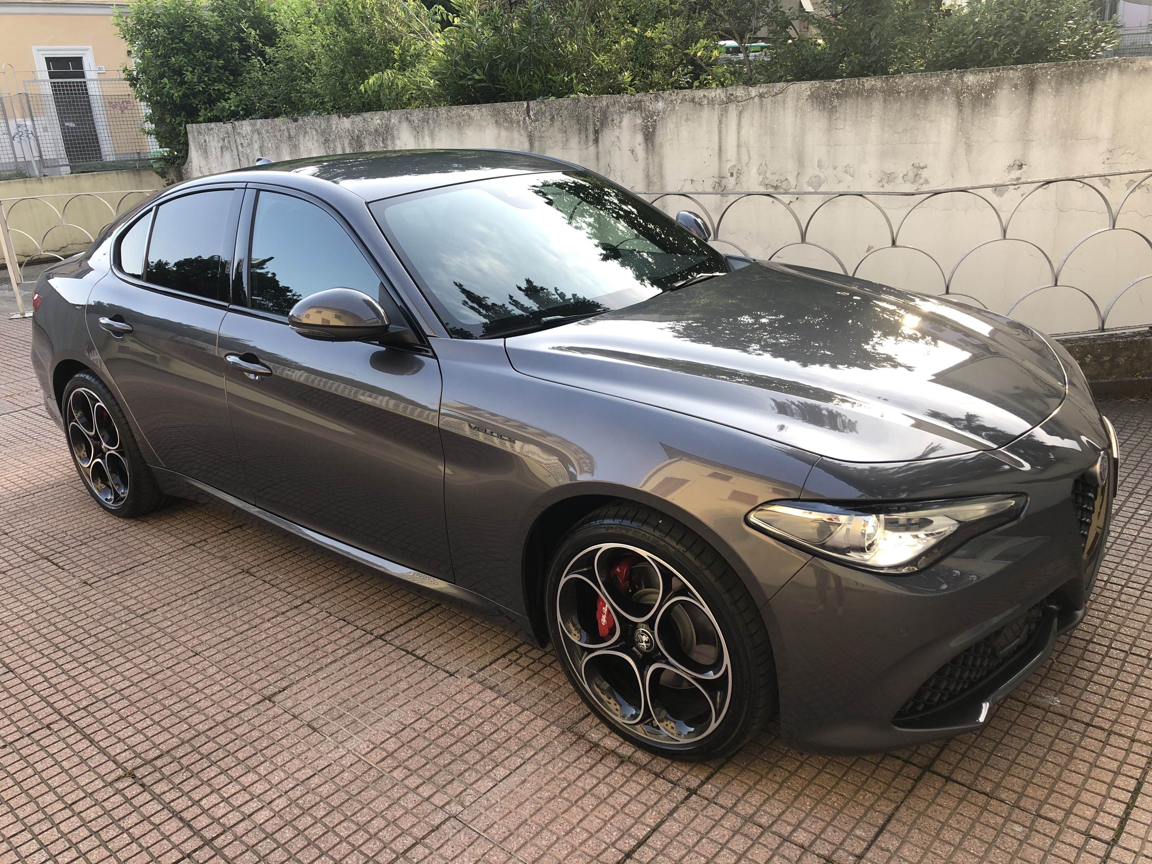

IL GIOIELLO è ARRIVATO…. RITIRATA GIOVEDI... VERSIONE DIESEL 210CV VELOCE MI HA STUPITO!!!AL DI SOPRA DELLE MIE ASPETTATIVE...
