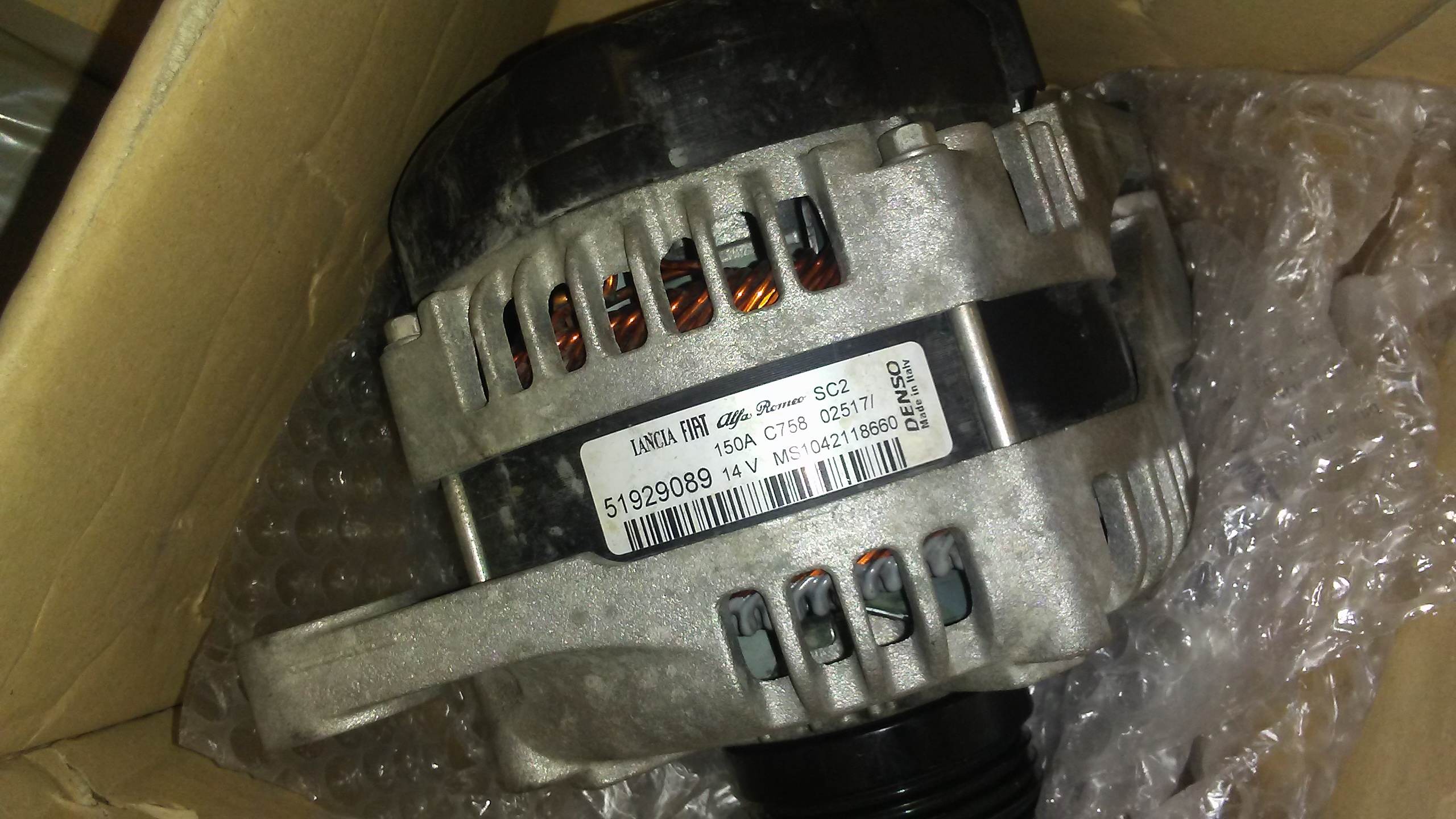

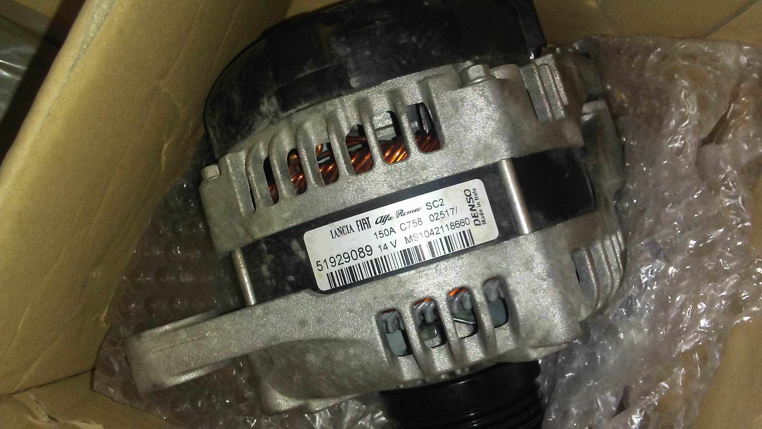

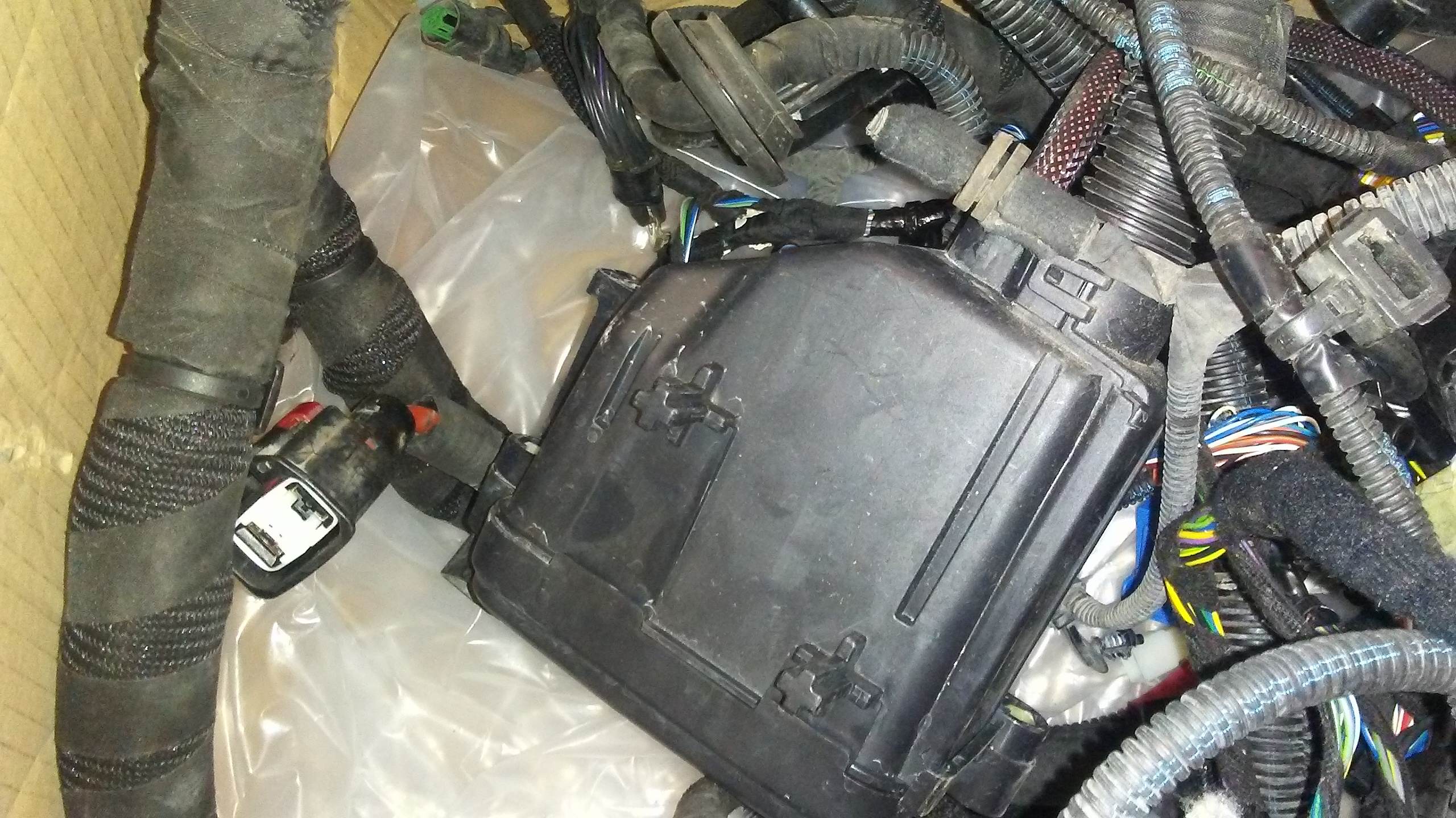

FCA sa benissimo cosa fare, però...nicchia.
Occorre insistere per la radicale sostituzione di TUTTI i cablaggi (oltre a batteria e alternatore)
Visualizza allegato 211388
Visualizza allegato 211389
