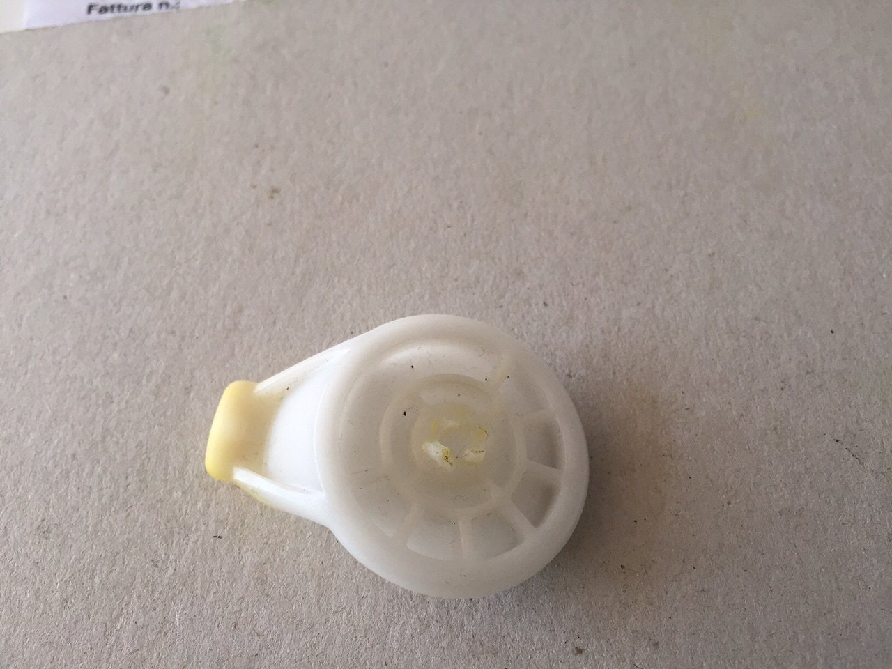

vi scrivo in quanto inizio settimana mi sono trovato un pezzo sul tappeto dell'auto e da quel momento in poi non mi ha più funzionato il ricircolo dell'aria e quindi sono costretto a subirmi tutto lo smog di città :-(
Vi allego una foto del pezzo in modo tale da facilitare una vostra assistenza in merito con la speranza che qualcuno di voi possa aiutarmi

È un pezzo dell'attuatore del ricircolo.
Re: ricircolo aria non funzionante
Se hai la my10 devi smontare le portiere anteriori (altrimenti non riesci a sbloccare il gruppo cruscotto/barra antintrusione), il cruscotto, il gruppo elettroventilatore, svuotare l'impianto di climatizzazione e sostituire l'attuatore che costa 26 euro.
Se hai la my14 ti basta rimuovere la paratia in plastica lato passeggero e svitare le tre vitine dell'attuatore, sostituendolo con il nuovo.

Scusa polinesiano ma forse volevi dire lato guida, perchè io ho una my2014 ed ho cambiato il filtro antipolline e il sensore antibrina e non ho notato l attuatore dal lato passeggero inoltre in altri post ho letto che per la my2010 era a sinistra e qualche utente anche li lo ha smontato senza smontare il cruscotto, x questo chiedevo se era un errore tuo sul lato guida o passeggero
