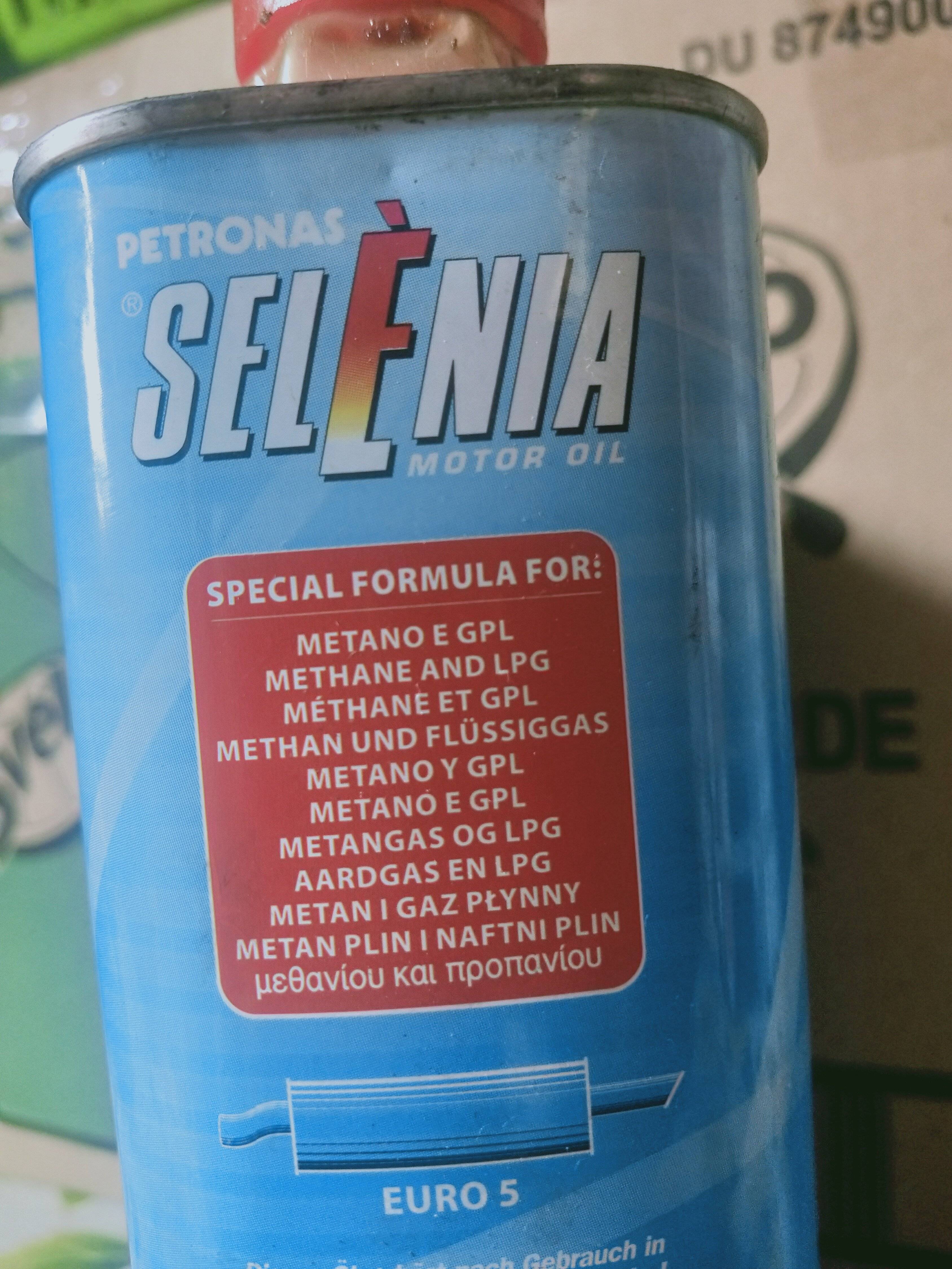

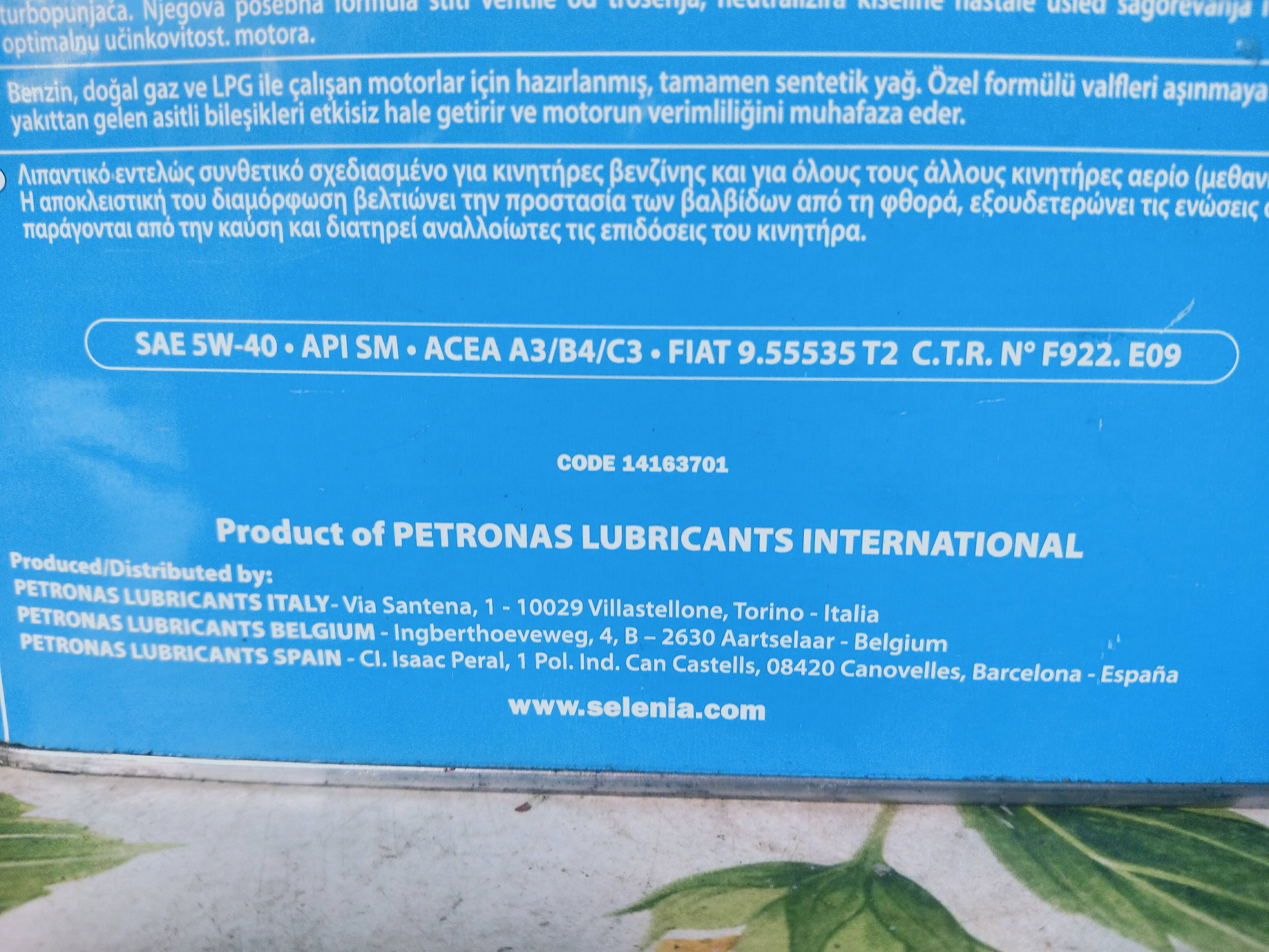

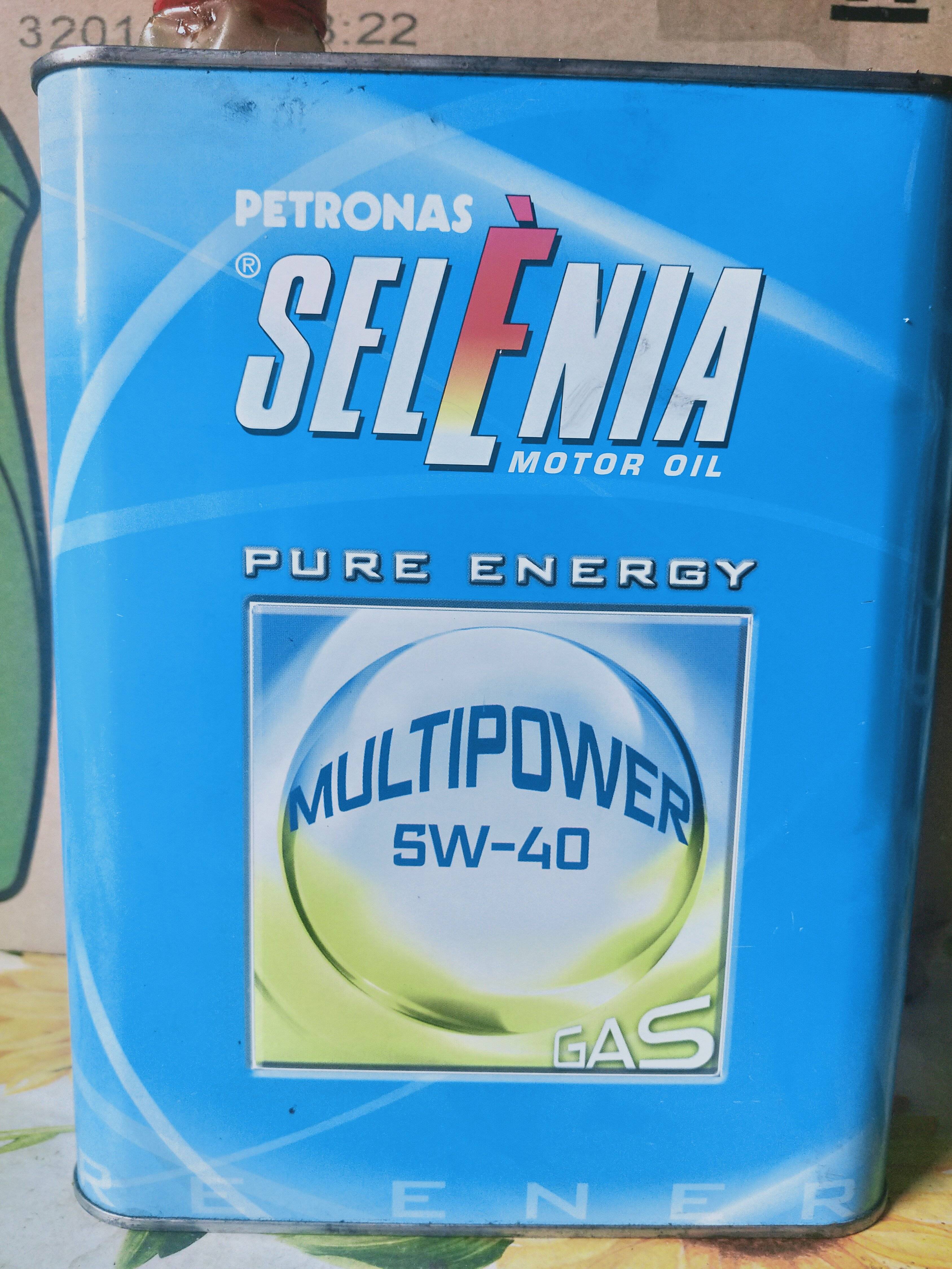

Grazie per il supporto, ch8 mi ha venduto l'auto mi ha detto che il modulo sivers rovinato per un olio "sbagliato" , può anche essere che ci fosse qualche imperfezione ed abbia preferito cambiarlo. effettivamente ora gira proprio bene, mi impressiona il minimo basso e regolare , specie a clima spento.
Considernando che l'auto monta impianto gpl, MA anche filtro aria a cono a vista, scarico Magneti Marelli SS900R (che ora cambio con SS900AV) frizione in rame preferirei non rischiare il motore... E' anche vero che dorme fuori e qui a Padova in inverno potrebbe fare freddino.... E se mettessi un 0w-40 ? Dal sito della Mobil lo danno compatibile per la euro 5b... Grazie ancora per il supporto.
Se monti un impianto gpl le cose cambiano: dovresti usare un lubrificante specifico per gpl. Ad ogni modo io rimarrei sul 5W40 perché, a mio parere, è proprio lo "0W" a poter dare problemi, e non il "30".
Questo è l'olio che devi usare

Grazie per i vari consigli, giusto per completare il quadro penso che l'auto farà al max 10000 km anno, ed in ogni caso cambierei olio e filtro almeno una volta all'anno, e che non mi interessa risparmiare sul prezzo dell'olio (sono solo 4 litri scarsi ...) Appena riesci mi faccio dire dal mio meccanico che aspetto ha quello che è su adesso. Un po OT...probabilmente farò un lavaggio motore con l'idrogeno... Sulla 159 tbi mi ha dato l'impressione che l'abbia migliorata e resa più silenziosa ...
