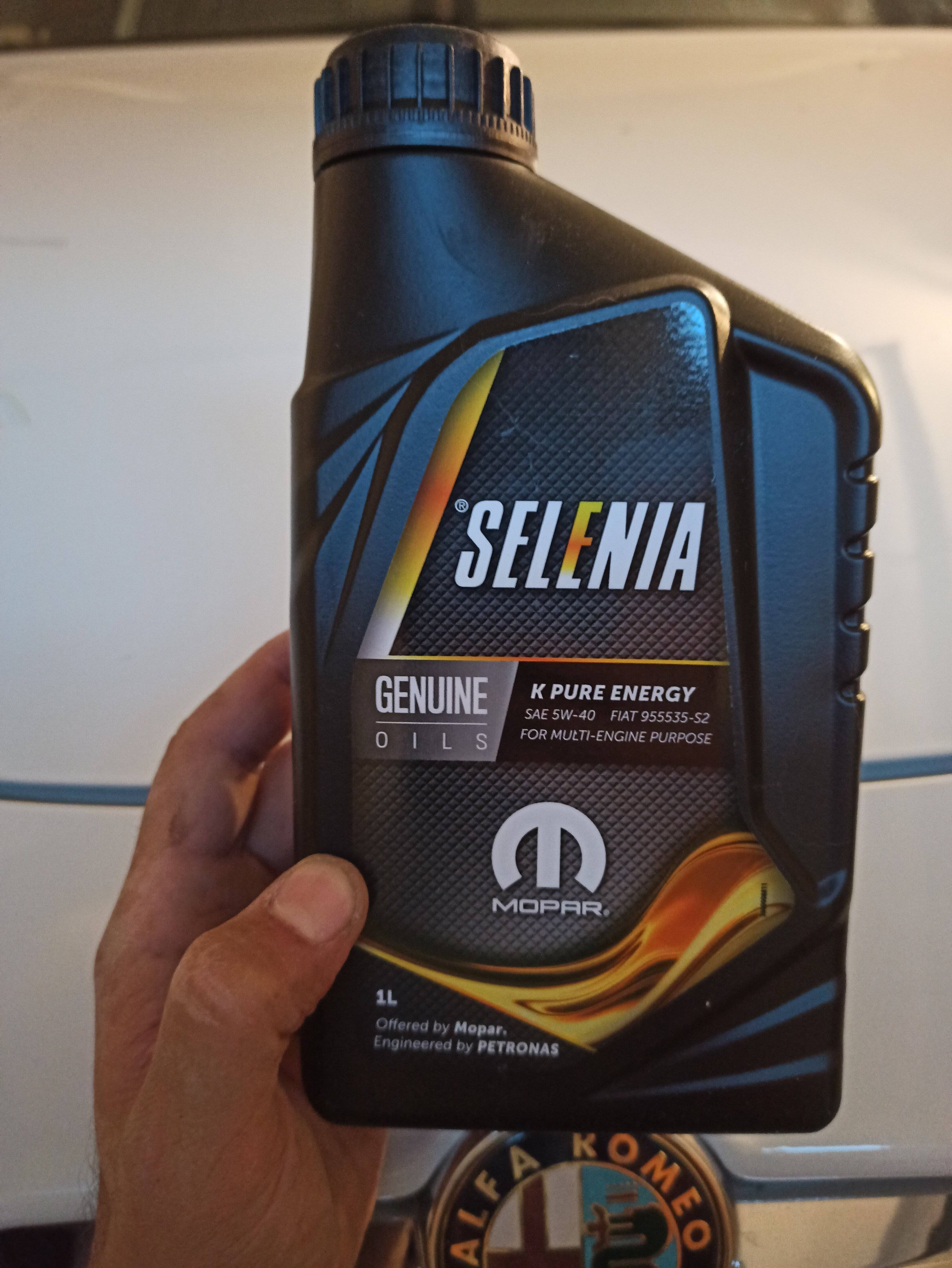

Considerato che ho già acquistato il Selenia k pure energy, salvo che il capitano me ne sconsigli caldamente l'utilizzo per scarsa qualità del suddetto olio, propenderei per utilizzarlo nell'imminente sostituzione. Al prossimo giro tornerò sul già apprezzato motul...

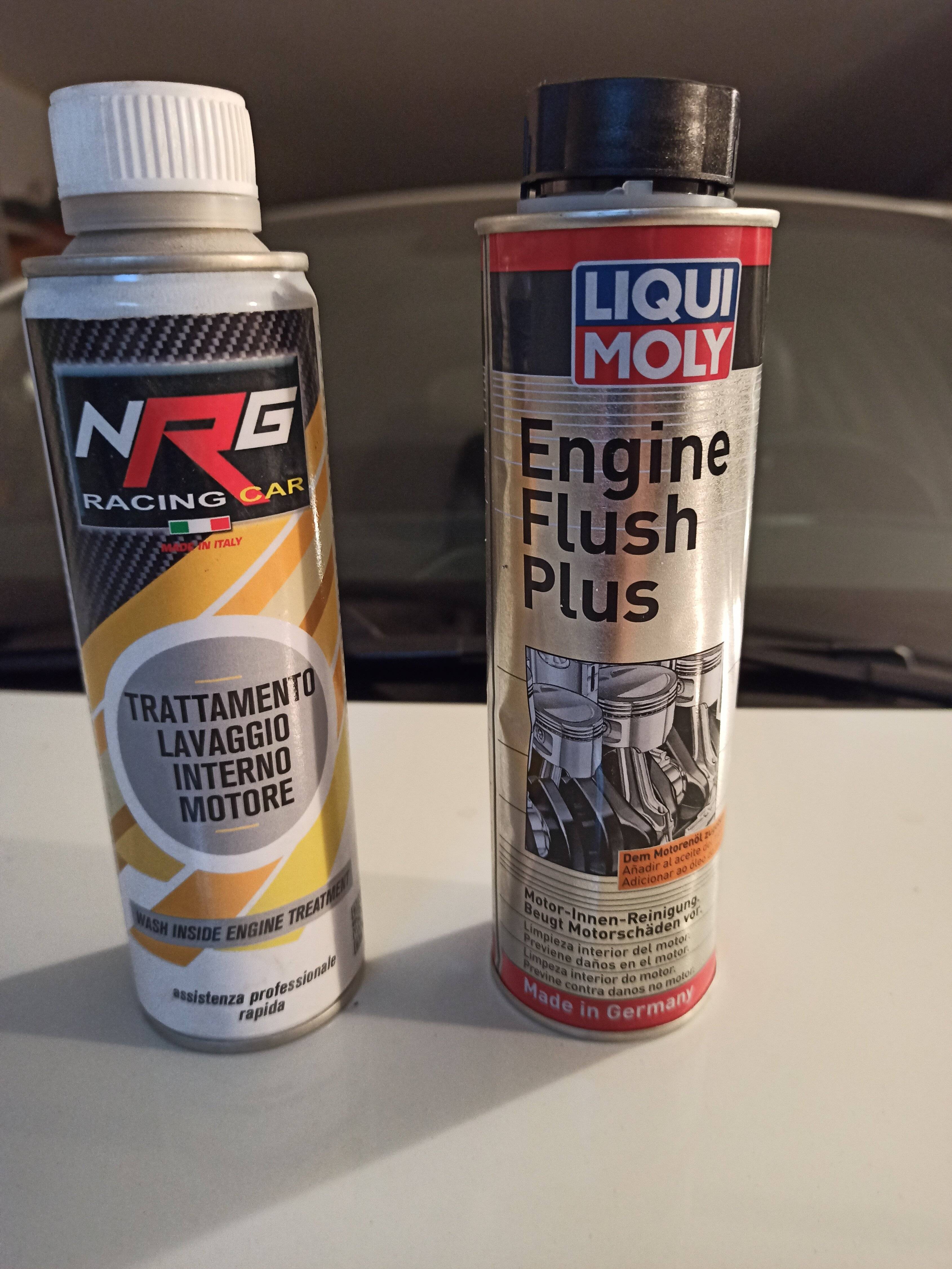

Sul capitolo additivi, rapidamente (so che c'è un'altra sezione apposita), ho già in casa il liqui moly engine clean plus e un certo (mai sentito però) NRG trattamento lavaggio interno motore.. Vi allego foto...
Posso usare uno dei due o meglio evitarli come la peste e acquistare il Wynn's oil system cleaner? Che parametri controllare per paragonarli?

Io userei il Liqui Moly andando per una mezz'ora al minimo in strada, in D. Per fare una cosa fatta ancora meglio dovresti comprare 4 litri di olio, anche scadente, per sostituire l'olio attuale, in quello mettere il Liqui Moly, camminare per mezz'ora e infine sostituirlo di nuovo col Selenia K PE che hai già.

Vorrei precisare che il Wynn's che ho citato, non necessariamente può essere un prodotto eccezionale...
L'ho citato perché l'ho usato con ottimi risultati.
Penso che il Capitano possa consigliarti meglio di me.
Per la procedura usata, (con risultati "certi") io e un utente del forum Jeep, che ha seguito il suggerimento, la trovi nella discussione che ti ho citato, (anche se può risultare un po' "Barbosa")
Se non ti fidi, segui ciò che trovi scritto sulla confezione, ma evita di usarlo con motore sotto carico, ovvero usalo con macchina in folle.
In "D" non cambia nulla con macchina ferma, ma non c'è controindicazione.
L'uso dell'additivo con l'auto in marcia può fottere la turbina e non solo.

Io non credo ci siano controindicazioni, ovviamente non bisogna esagerare col gas, quello sarebbe da stupidi.

Quella boccia di selenia lì usala per sciacquare...
