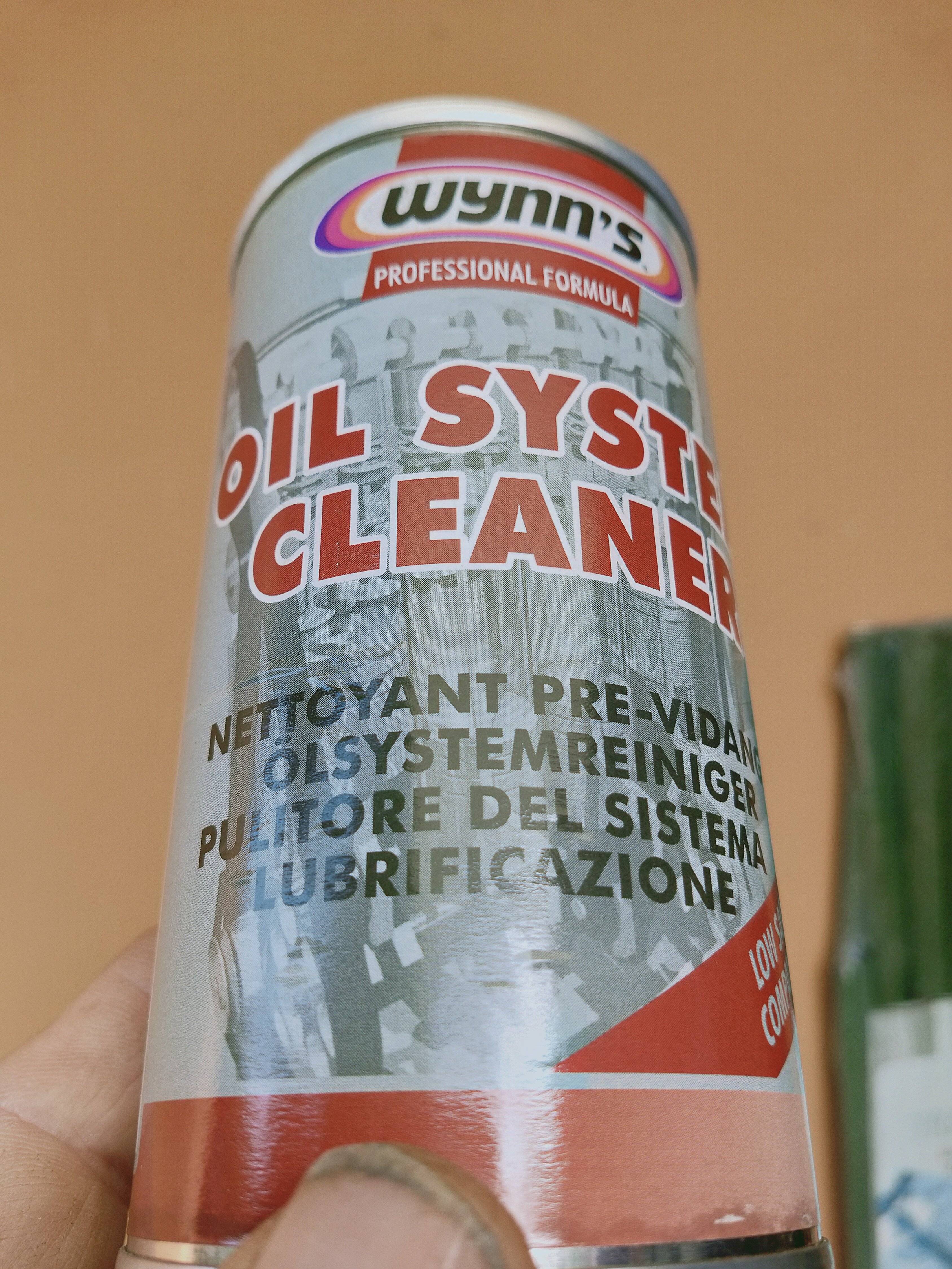

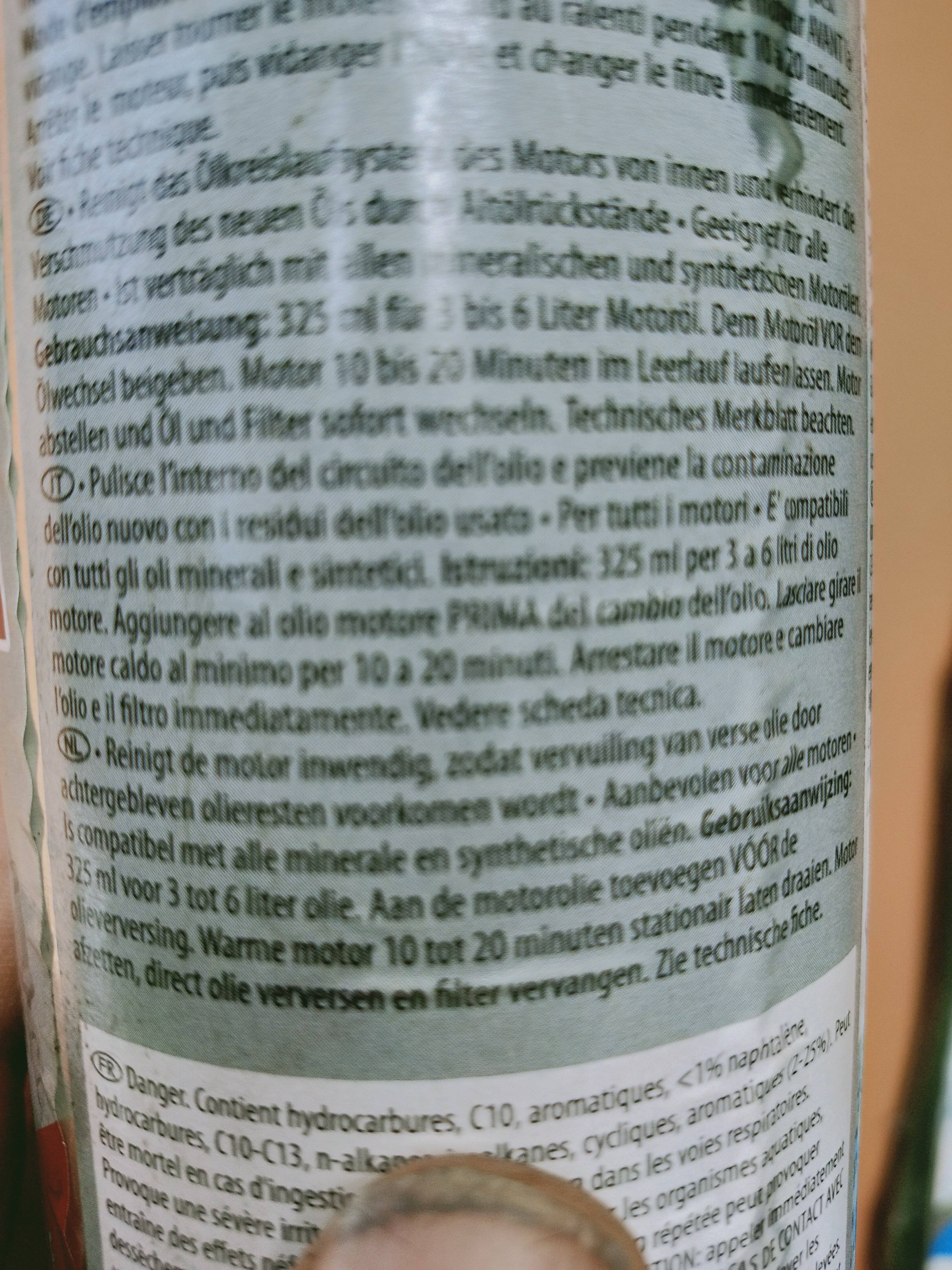

Io ho usato questo, semplicemente perché in rete è stato quello che dava indicazioni più ampie e specifiche.
Contiene più prodotto di altre marche come il Tunapp ed infatti viene considerato per quantità di olio da 3 a 6 litri, contro altri che coprono fino a 4 litri e sono quindi "al limite copertura"
Molla toglie mettere 2 confezioni assieme di altro prodotto.
